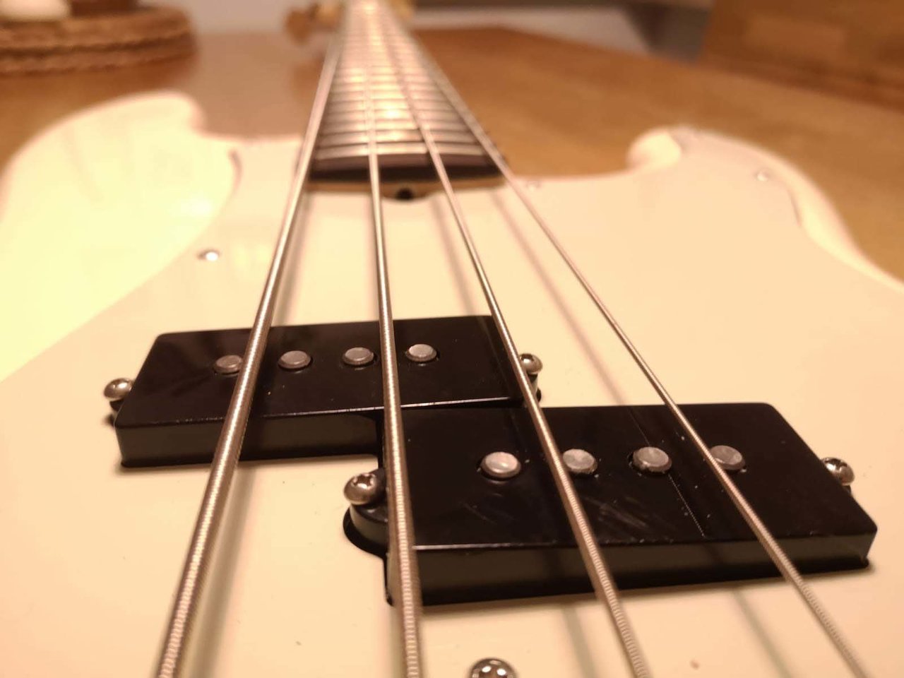

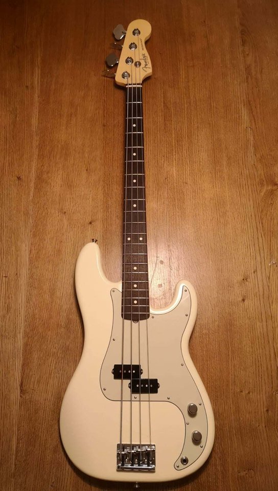

Sind höhere Gain Einstellungen normal für Precis? Haben die VMOD Pickups grundsätzlich einen niedrigen Output im Vergleich zu anderen PUs? Vielleicht hat der Eine oder Andere von Euch Erfahrungen mit dem American Pro? Eventuell ist es auch ein Erdungs- oder Abschirmungsproblem da der obere PU (A und E Saite) manchmal knackt und rauscht wenn man daran herumdrückt? Habe ich eine Gurke erwischt?
Meine Erfahrung ist, dass der American Pro bzw. die VMOD PUs ordentlich Dampf machen.. auch im Vergleich zu meinen anderen Precis.
Das klingt eher nach dem Problem.. eventuell ist da ein Kontakt nicht ganz da.. Würde ich mal prüfen.
Wenn es das nicht behebt würde ich nochmal die PU Einstellung, also die Höhe des PUs checken.
Sieht aber auf dem Bild okay aus. Hast du eine nähere Aufnahme des PUs?

Vielen herzlichen Dank für Eure Rückmeldungen. Ich habe noch ein paar Bilder hinzugefügt nach der Devise "ohne Bild kein Bass"
Ich habe bereits mit dem Laden Kontakt aufgenommen und werde ihn zu einem Check zurückschicken. Dank Euch hatte ich bei dem Gespräch ein bisschen mehr Hintergrundwissen und die Bestätigung dass ein Preci nicht so leise sein darf. Die Option zum Rücktritt vom Kauf haben sie mir freundlicherweise auch nach der Nachbesserung offen gelassen.

@Jazzmattezz: die PUs habe ich schon sehr weit nach oben geschraubt (siehe Bild)

Der Pickup sieht super hoch aus. Probiere lieber ihn tiefer einzustellen. Je tiefer der PU umso mehr Bässe (es gibt einen Sweetspot, danach dreht sich's wieder)

Dank Euch. Mit der PU Höhe werde ich definitiv experimentieren. Zunächst hatte ich sie auch tiefer, aufgrund des schwachen Outputs hab ich es mal mit einer höheren Einstellung versucht. Den Sweet Spot muss ich noch finden
