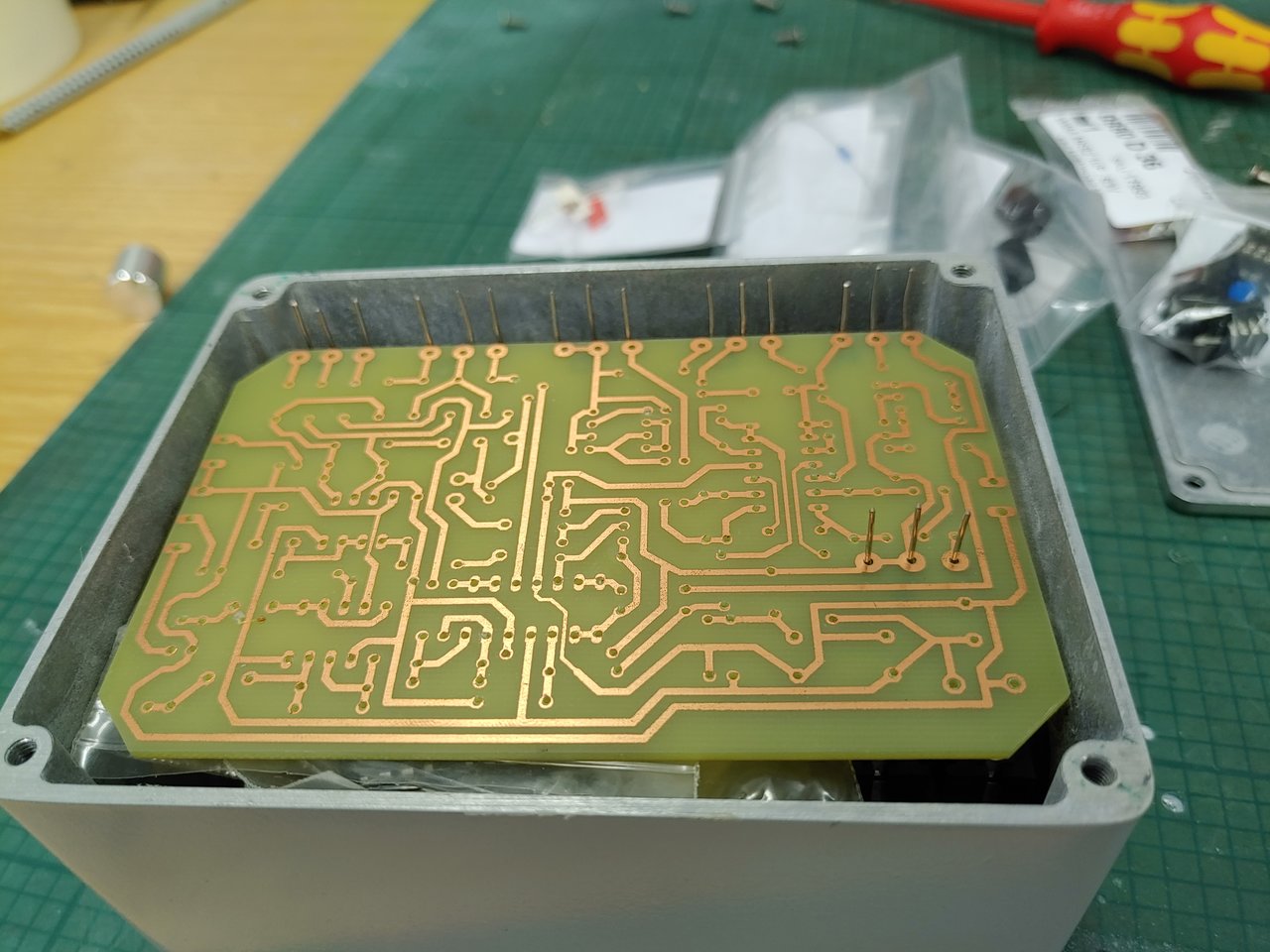

Habe mal den Fairfield Barbershop auf ´ner kleinen Platine untergebracht (Achtung Prototyp! Schick ist anders...):
...der klingt auch mit Bass ganz brauchbar. Schematics findet man im Netz...

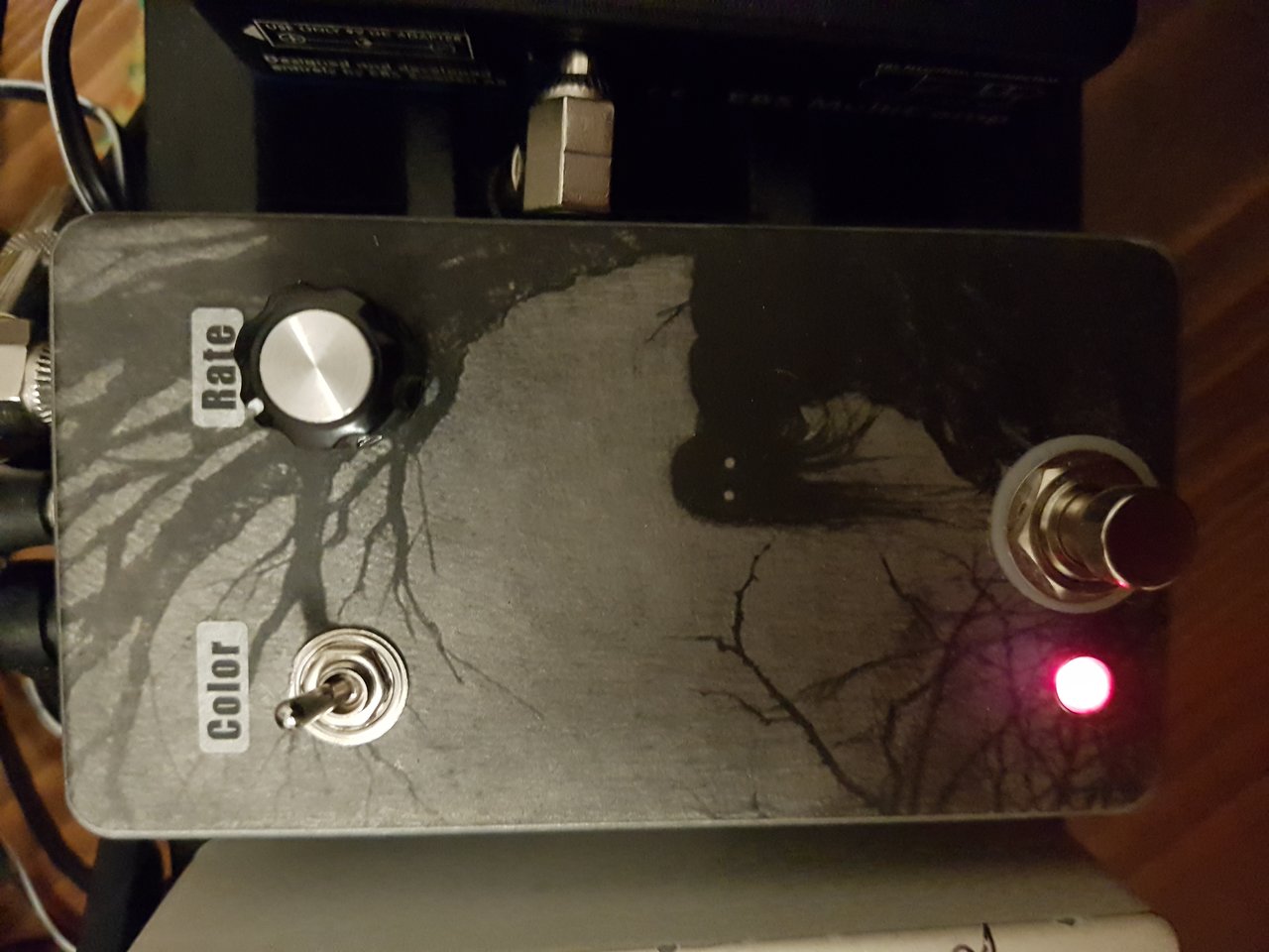

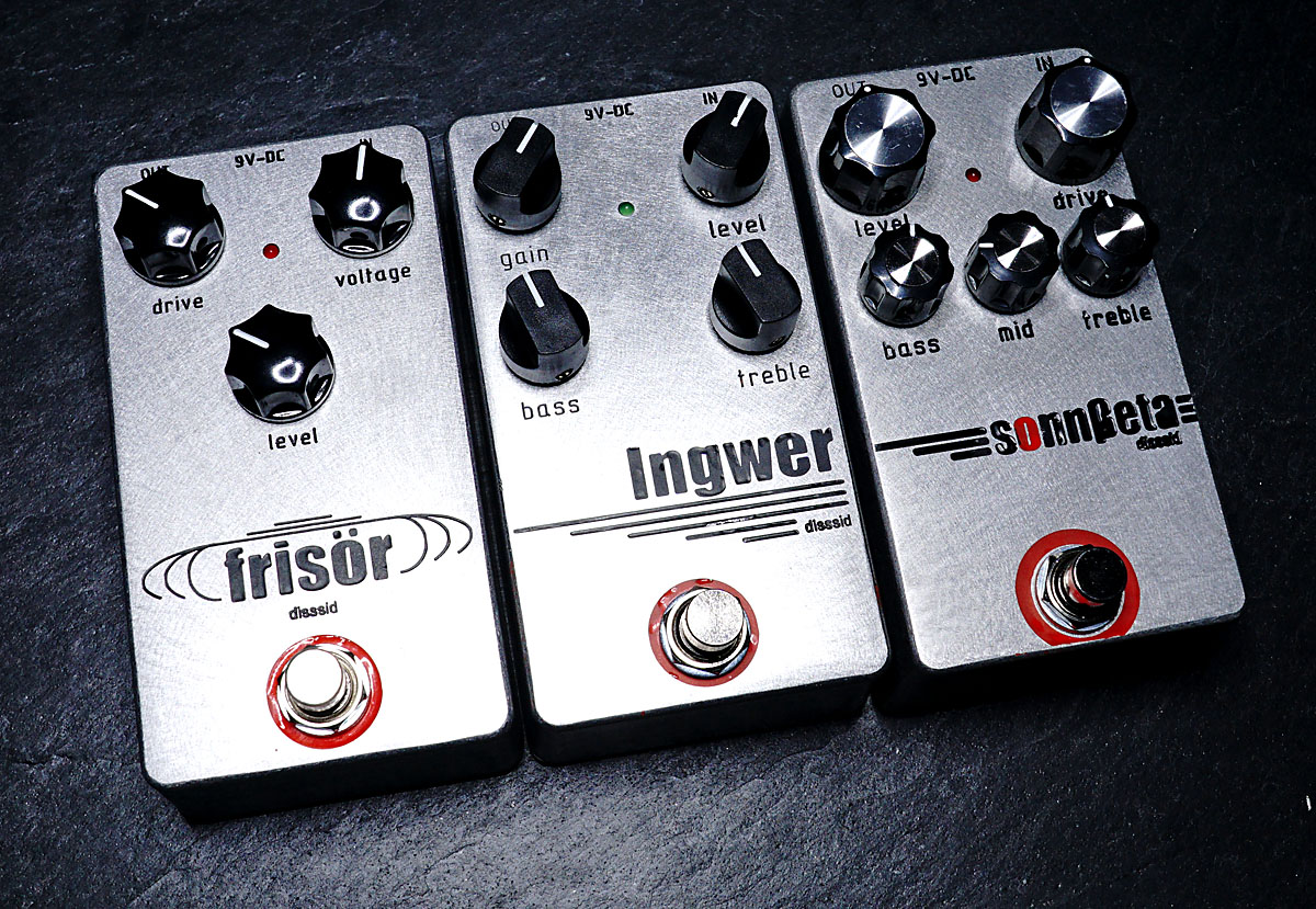

Frisör (Fairfield Circuitry Barbershop Clone):
Reaktionen: Masl, French, claudio und 4 andere

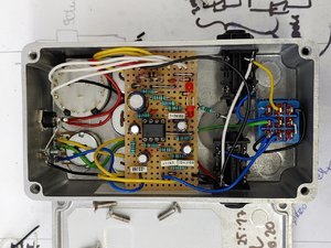

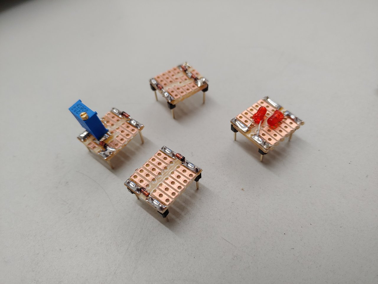

Haub auch mal wieder etwas gebastelt.
Einen Jive etwas gemoddet. Man kann die Dioden auf Stufe drei wechseln. Stufe drei war mir eh etwas zu leise, kein Wunder bei 190 mV Vorwärtsspannung der Dioden.
Verarbeitungsqualität der JPTR FX Produkte finde ich gruselig zu den Preisen. Leider hab ich den Schaltplan zum Jive nicht gefunden, daher habe ich den in der Bucht geschossen.

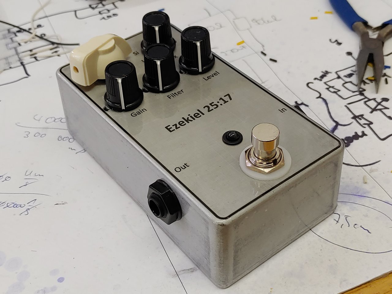

Ein DAM Ezekiel 25:17. Gefällt mir sehr gut das Teil!

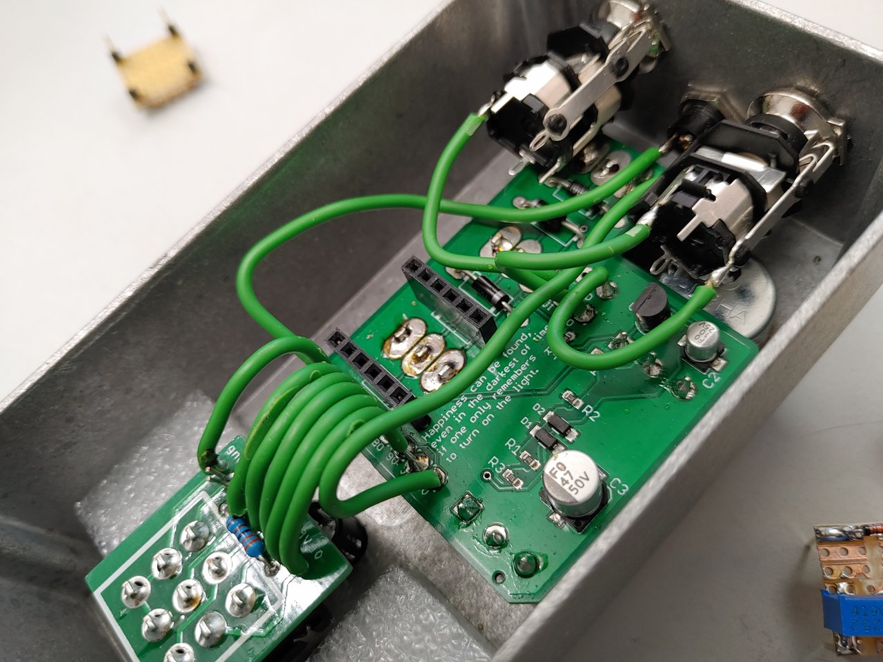

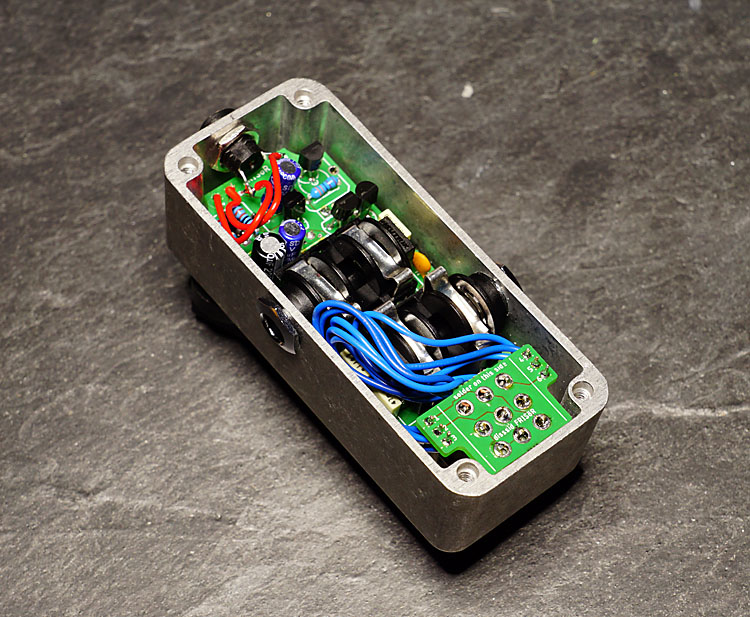

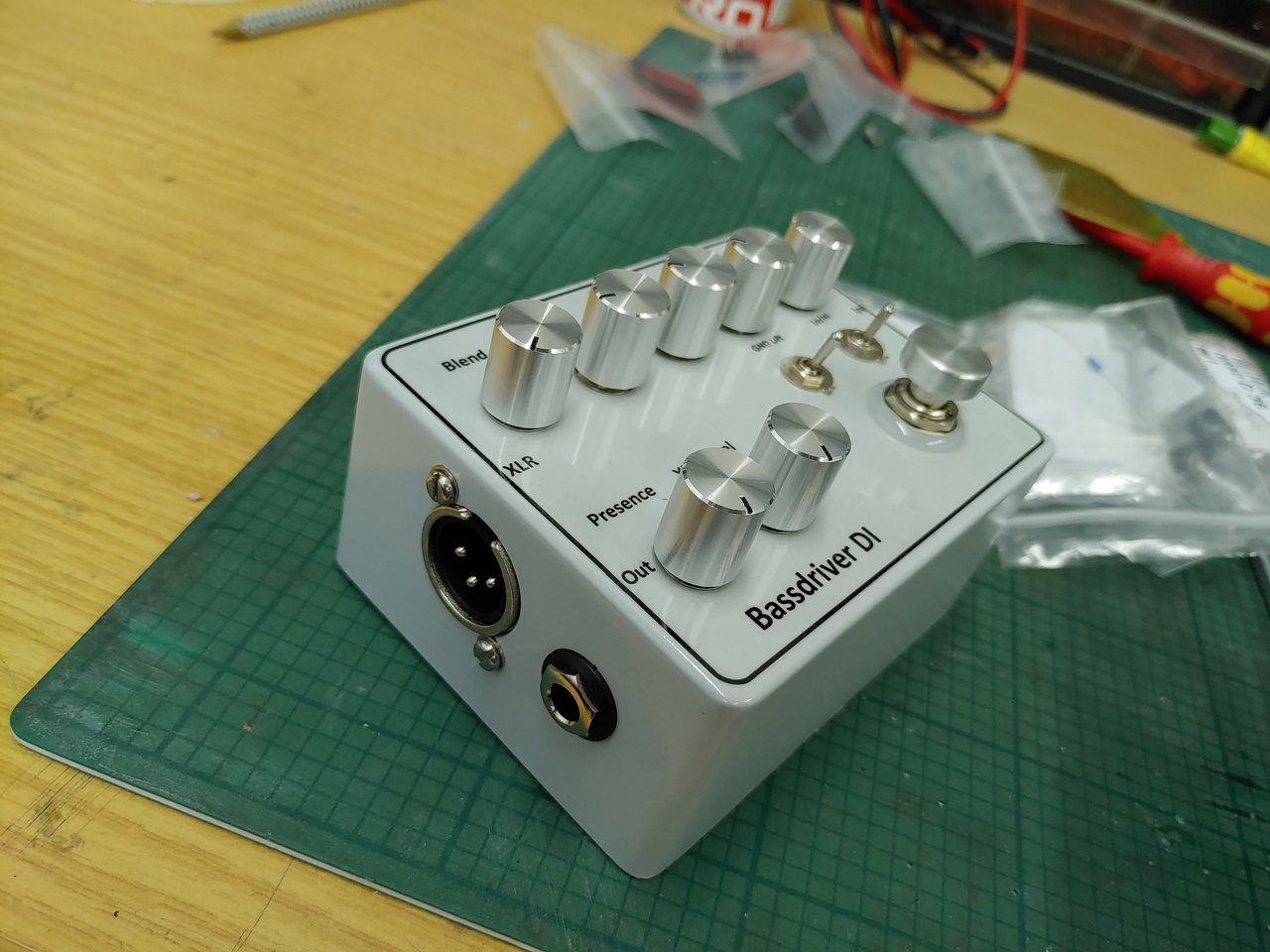

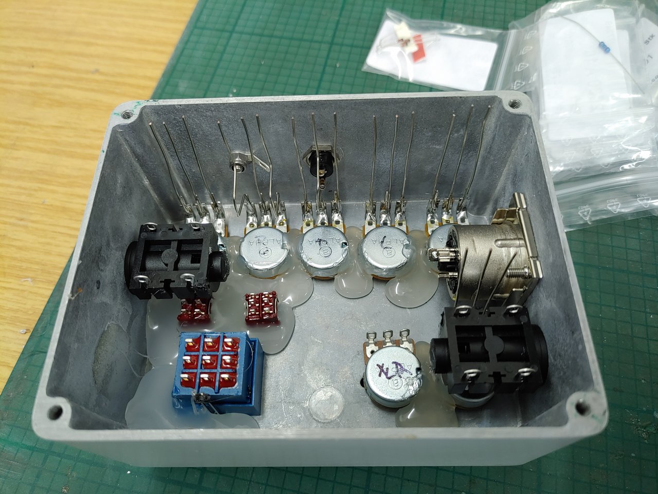

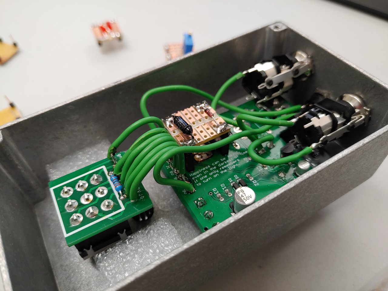

Und ein Bass Driver DI. Hier hab ich die Potis verlängert um die Platine wie im letzten Bild zu sehen zu verlöten.
Da muss man hoffen, dass alles auf anhieb passt, hat es zum Glück :D

  • #400
Das geht schon ;-)
Viel mehr beschäftigt mich das Finish.
Da muss ich noch eine für mich passende Lösung finden.
Toner-Klebefolie und 1K Klarlack (aus der besseren Autoabteilung der Lacke) ist leider nicht meine Lösung.
Nächster Versuch wird Laser-Waterslide-Decal und dann mit 2k Klarlack (aus der Dose) versiegeln.
Ätzen, Fräsen oder Lasern... da hab ich leider keinen Zugriff drauf.
