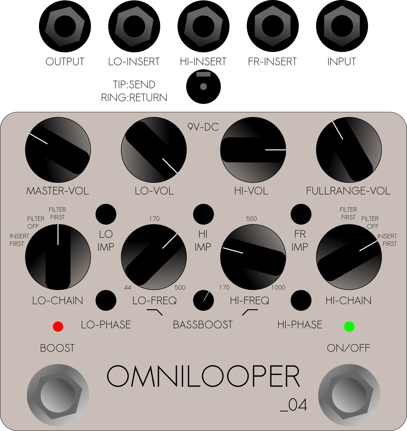

Die Beschriftung find ich in der Tat auch verbesserungswĂŒrdig. Wenn man weiß, was wohin kommt, isses klar, aber aufm Omnilooper stehts halt nicht. Rechts rein und links raus sollte noch klar sein, weil absolut ĂŒblich. Die Loops kann man sich aus den Reglern ableiten, aber eine Bezeichnung an der Buchse wĂ€re sicher kein Schaden.
Aber ich klau dazu grad mal das Bild von Julians Website:
Reaktionen: RAVEN und StonerGreg
  • #185
Mensch sacht doch was! :D Das ist ein typischer Fall von BĂ€ume im Wald. Das hatte ich gar nicht auf dem Schirm. Ich mach mir mal Gedanken. :)
Adhoc-Ideen:
-Frontplatine nach oben erweitern (ragt dann heraus)
-Zusatzplatine fĂŒr die Buchsenfront
-Passender Aufkleber
Reaktionen: Lodderknecht, cellkirk74 und MrRTF

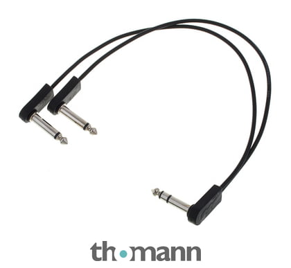

  • #188
Ich finde die EBS Kabel etwas besser als die von Rockboard.
Die Stecker sind kleiner und passen besser an den Omnilooper.
Besonders an der DV Buchse wird es eng....

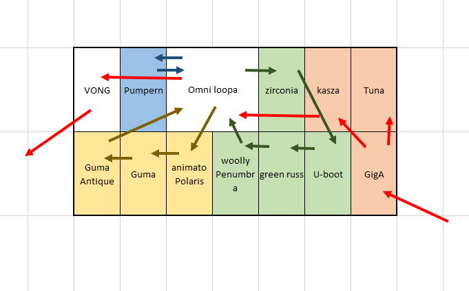

muss zugeben...ich fahre letztenst nur den lo range, und zweimal full range.
mein neuester Plan schaut dann so aus...
Rot - Hauptsignalweg
GrĂŒn - FR (standard)
Gelb - HR/FR
Blau - LO
so viele möglichkeiten...wenn nicht dauernd das lausige umstecken am Board wÀre....
vlt sollte ich mal alles Leer machen und nur auf dem Boden auflegen... :rolleyes:
