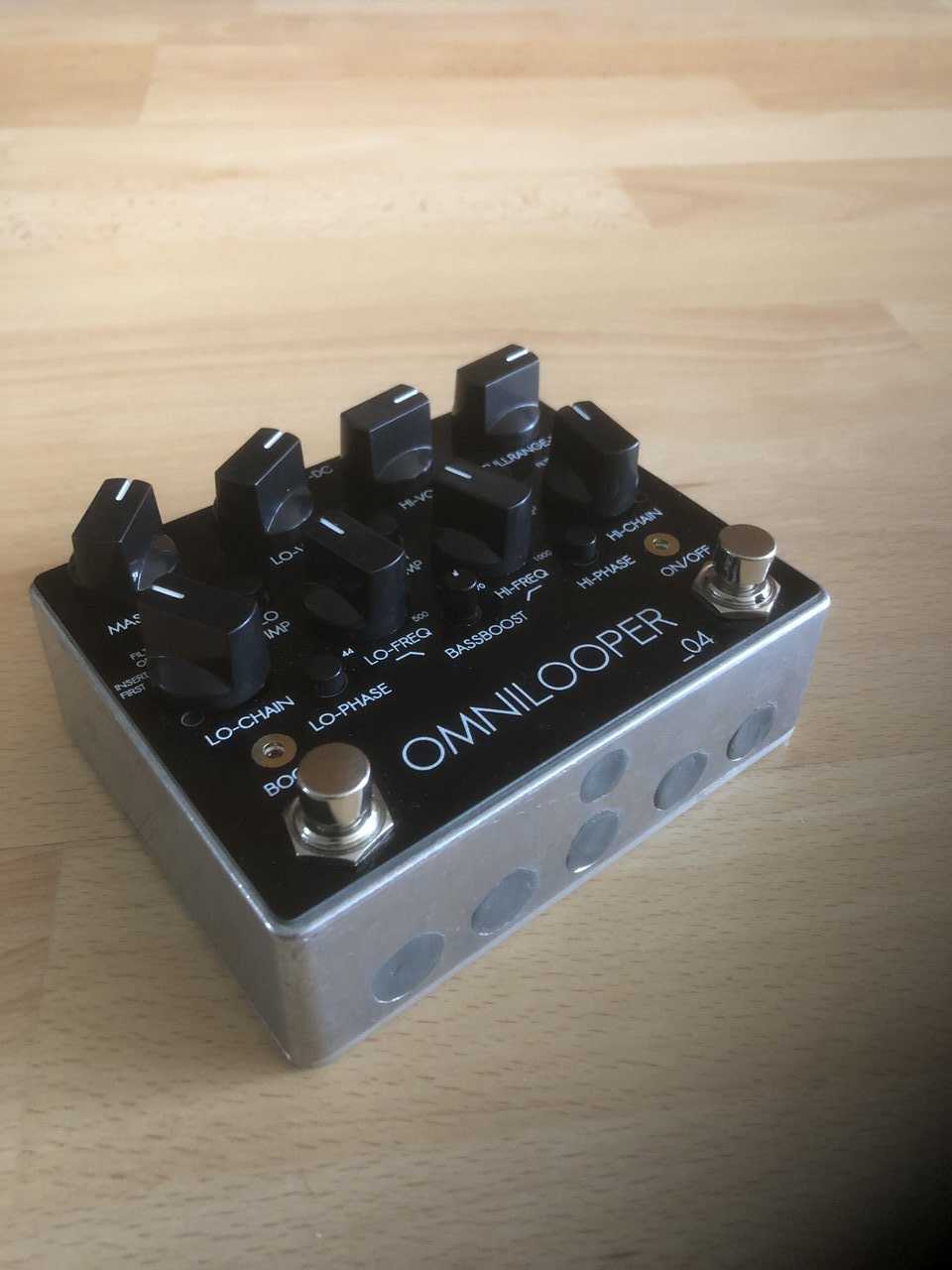

Das Unikat ist fertig

  • #226
Was genau machen denn die IMP (LO, HI, FR) Schalter? Und der LO PHASE Schalter?
  • #227
Wenn ich richtig erinnere passt IMP die impedanz an. Manche treter (zB fuzz) sind da zickig. Mit den Phasen Schalter. Der dreht die Phase um 180 so das verpolte treter/Kabel wieder mit dem Rest harmoniert ohne auslöschungen. Kann auch bei digitalen tretern helfen.

Der Imp-Schalter ändert die Impedanz des Signal. Einige, vorwiegend prähistorische, Fuzzpedale klingen besser, wenn sie als erstes Pedal in der Kette hängen. Die Gitarre/der Bass liefern ein hochohmiges Signal und das ist genau das, was diese Pedale erwarten. Mit niederohmigen Pedalen klingen einige Fuzzes einfach nicht gut. Mit dem Schalter kannst Du zwischen hoch- und niederohmig umschalten.
Und die beiden Phase-Schalter drehen die Phasenlage des Signals. Einige Pedal drehen die Phase und wenn man dann hi und lo zusammenmischt, klingt es dünn und käsig.

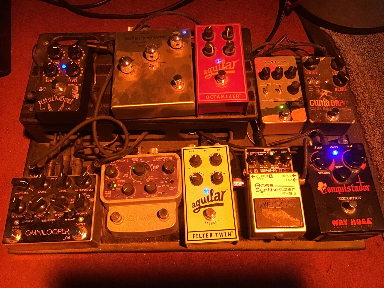

Leuts, ich brauch mal bissl Unterstützung. Seit 'nem guten Jahr hab ich den Omnilooper auf'm Board, derzeit:
Duesenberg D-Bass (HEAD, Flatwound) -> Pumpernickel -> Omnilooper
-> Full Range: Filter Twin -> Source Audio Manta
-> High Range: Way Huge Conquistador -> Boss SYB-5
-> Low Range: Guma -> Octamizer -> Classic Overdrive
-> Attack Goat -> Vong -> Genzler Magellan -> 2x Basstown 1x12"
1.) Das geile: Ich kann tatsächlich fast alle Effekte an haben, ohne dass der Sound matschig wird :-) Trotzdem: Hat jemand ein spontanes Bauchgefühl, was ich besser aufteilen könnte? Ich hab schon einiges herumprobiert, aber die Möglichkeiten allein an Reihenfolgen sind ja gigantisch, geschweige denn dann noch die Regler... Eigentlich bräuchte es - genauso wie die ausführlichste Anleitung von Julian - noch ein dickes Werk mit Verkabelungsvorschlägen :D
2.) Octaver tracken ja meistens besser, wenn man die Höhenblende am Bass zu dreht. Ich war überrascht, dass sich das Tracking vom Octamizer nicht groß verändert hat, als ich ihn im High- oder Low-Channel hatte und mit weniger Frequenzen gefüttert habe. Oder gibt's da noch 'nen Trick?
3.) Die Phase-Schalter: Da ich in den 3 Kanälen des Omniloopers mehrere Pedale habe, und diese flexibel an/aus-schalte, helfen mir die Phase-Schalter nicht wirklich weiter, oder? Also angenommen, ein Pedal dreht im aktivierten Zustand die Phase, dann nützt der Phase-Schalter ja nur etwas, wenn dieses Pedal immer mit dem Omnilooper aktiviert wird. Aber wenn der Omnilooper zu 70 % an ist, weil der Silverstone Overdrive im Low-Range hängt, und ich dann nur für einen Song das phasendrehende Pedal, das z.B. im High-Range hängt, zuschalte - dann hilft der Hi-Phase nicht, korrekt? D.h. problematische Pedale müsste ich dann vor oder hinter den Omnilooper hängen...
Danke euch :bier:

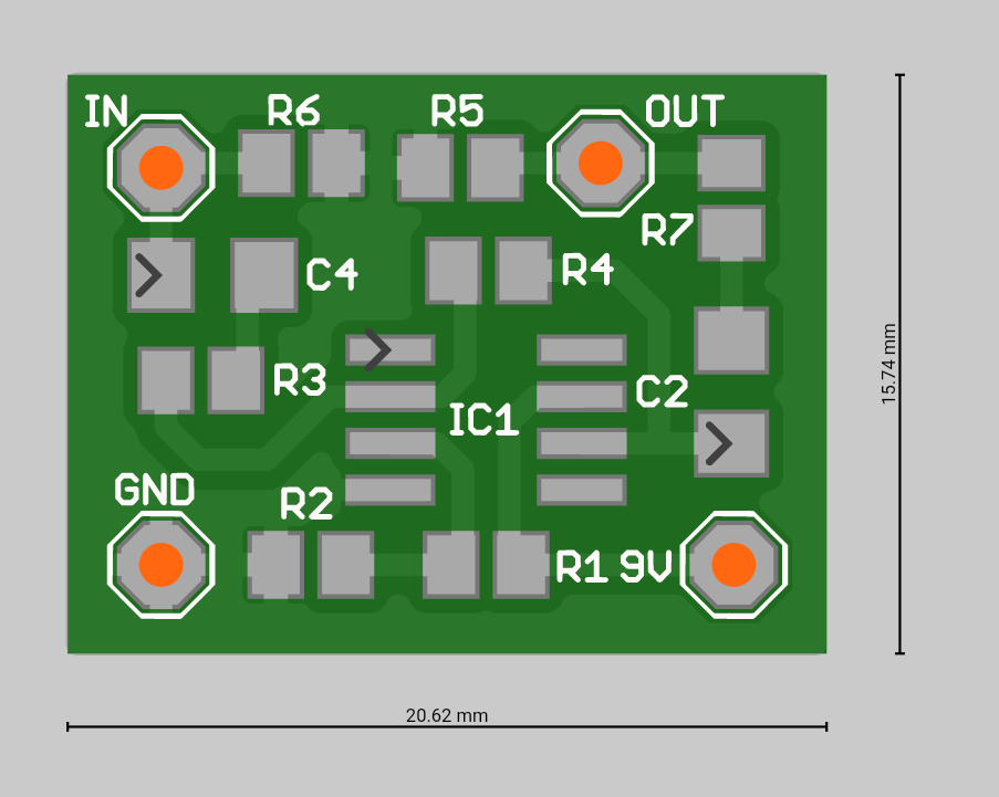

Die eleganteste Lösung wäre eine Miniplatine mit einem Op-Amp als Inverter, welche man direkt in das phasendrehende Pedal einbauen könnte.
Reaktionen: orgeloli, Tobse und Bass@SetAlight
  • #233
Sowas hab ich rumliegen.
Genau für so Fälle gedacht, wenn man mehrere Pedale in einem Insert hat und eins davon die Phase dreht.
Man müsste jetzt wissen, welches Pedal die Phase dreht? Und, ob man die Platine so einfach einlöten kann?

  • #235
Geilo! Wo gibts die Platine? Oder isses ein Einzelstück?
Wird halt spaßig wenn das Gerät, welches erweitert werden soll, Printbuchsen hat. Heißt es halt: Leiterbahn auftrennen.
Reaktionen: StonerGreg
  • #237
Das stimmt, da müsste man von Fall zu Fall schauen, was da verbaut ist. Möglich ist es aber trotzdem, nur der Aufwand wird halt größer und man muß Bock auf basteln haben. 👍

@StonerGreg @Flobert @Tobse
Genau die Probleme meinte ich mit...
@Tobse du hast ja den Omni gebaut? Wenn du dir den Einbau der Platine zutraust und die Platine für dich interessant ist, melde dich gerne via PN.
