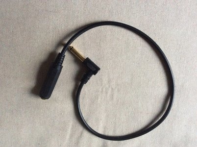

Hat einer eine Idee wo ich ein y insertkabel mit 40-50cm Länge her bekomme? Mit gewinkelten Steckern, aber nicht diese Runden aus Metall, die grieg ich nicht durchgefummelt .
Oder hat sogar eine/r eins übrig welches ich für kleines Geld haben könnte?

Das 30cm hab ich. Das muss ich aber „oberirdisch“ verlegen damit es passt. Da dreht mein innerer monk frei, das geht nicht als Dauerlösung. Mal sehen was ich mach…
  • #205
Reaktionen: lordbasstard
  • #206
ich hab in einer rumpelkiste noch ne schnelle Lösung gefunden. Davon hatte ich sogar zwei, brauchte nur eins. Keine Ahnung wofür ich die irgendwann mal gekauft hab. 86CF4CB8-D6C8-48E4-A2A7-18FC3284D3BB.jpeg
Ist jetzt nicht die beste und eleganteste Lösung, aber läuft.

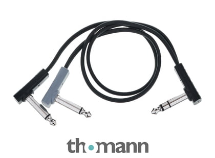

  • #217
Der Insert ist Output und Input. Also geht's mit entsprechendem Patchkabel (Stereoklinke auf zwei Monoklinken) sowohl raus wie rein. ;)
  • #218
ahhh super danke.... dann muss ich woll neue kabel bestellen. scheisse, wird dann doch nichts mit heute testen
edit: dann am besten für jeden loop ein Y-Kabel holen, oder?
Reaktionen: MrRTF
  • #219
Diese Kabel verwende ich für die Loops:
Wenn Du mit allen Loops experimentieren möchtest, brauchst Du drei Stück davon.
