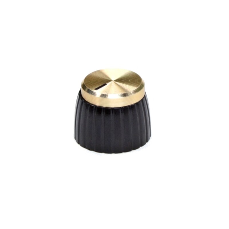

Such mal nach Marshall-Style Amp-Knobs. Musikding oder BanzaiMusic könnten sowas haben.
Reaktionen: MrRTF und Stachelrochen
  • #62
Danke Dir Greg! Bei Musikding. Die schwarz goldene Varinate ist leider gerade ausverkauft. Bestimmt, weil alle stolzen Besitzer eines Omniloopers die aktuell haben wollen.
Reaktionen: MrRTF und StonerGreg
  • #64
Die hab ich mal vor einiger Zeit beim musikding bestellt, um dann festzustellen, dass die nicht auf die Achsen des damaligen Projekts gepasst haben.
Diesesmal hab ich komplett vergessen die Knöpfe bei Julian zu bestellen und musste in der Bastelkiste graben... und siehe da: Das Glück ist ein Idiot und sucht sich seinesgleichen! Die Köpfe harmonieren wunderbar mit der schwarz-goldenen Frontplatine und passen obendrein auf die Achsen. :-)
Ampstyle-Knöpfe nennen die sich wohl:
Reaktionen: Gast5650, Stachelrochen und StonerGreg
