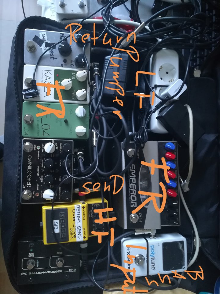

Bei mir ist der pumpernickel noch unterwegs.
Unter dem polytune ist noch nen mini hp, der dann mit tuner in den bass amp input kommt.
Hab das board erst mal für send/return fx verkabelt.
Ist alles noch ganz frisch und nicht erprobt.
Bei mir liegt noch ein defekter guma drive, den ich hoffentlich mit julian noch hinbekomme.

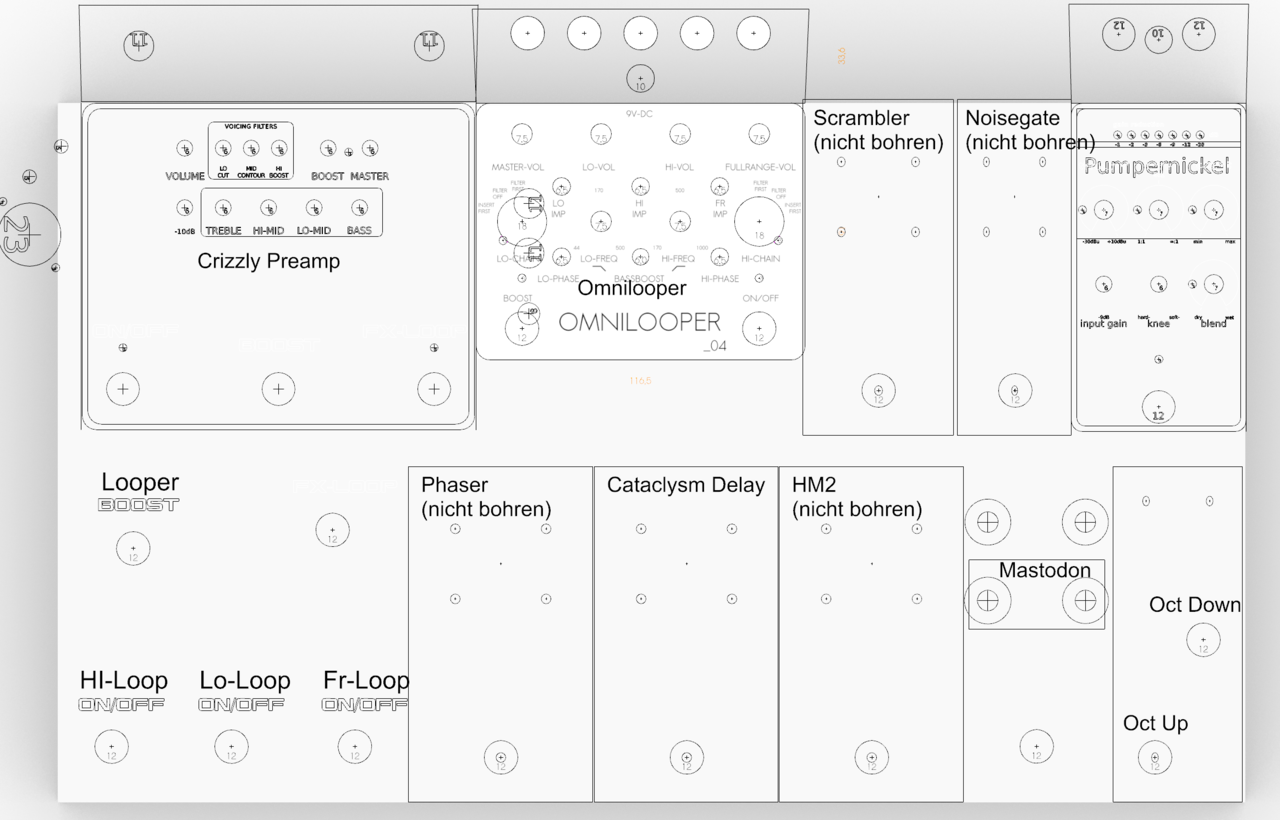

Hallo
Ich habe gerade vor ein Multieffektpedal zu bauen. Es kommen auch ein paar Schalttechnik Pedale mit rein und der Omnilooper wird sowas wie das Herzstück des Sounds.
Warscheinlich gehe ich dann auch direkt vom Crizzly front of House und hab meinen Amp nur als (viel zu lauten) Monitor hinter mir.
Ich habe mich jetzt durch den thread gewühlt und das Video angeschaut und verstehe noch nicht ganz was der Gigantische Omnilooper denn eigentlich macht (3 Loops mixen?) und wie er zu bedienen ist ...
Sehe ich das richtig :
ON / OFF schaltet den Looper ein und somit alle 3 Loops auf ein mal
BOOST macht Bassboost auf (nach) den Hi-Loop
gibt es eine möglichkeit (zusätzliche 3PDTs einfügen) die einzelnen Loops AN/AUS zu schalten?
<Schlagzeugmann zählt ein
<Gitarrenmann Introdudelt vor sich her
<der MÄCHTIGE BASS spielt darunter eine Melodie die jedoch zurückhaltend dünn ist weil am MÄCHTIGEN OMNILOOPER erst mal nur der HI-Loop läuft
<Gitarrenmann ist so langsam mal fertig mit flexen und stoppt
<Schlagzeuglick
<DER MÄCHTIGE BASS zerfetzt das Publikum in Äther weil er den LO-Loop mit einem Pumpernickel und den Fullrange-Loop mit einem FIÄÄÄTTEN-FUZZ belegt hat. Beide wurden ultra lässig per Fußdruck soeben dazu geschalten
<Gitarre und Schlagzeug sind nicht mehr zu hören - endlich
<Publikum verlässt gasförmig den Raum
<Bassist glücklich

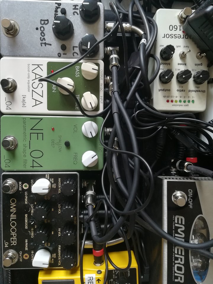

Mein fertig gebastelter Pumpernickel ist angekommen und ich glaube ich bin zu blöd dafür :D
Ist mein 1ter Kompressor überhaupt und den hab ich hier in den Lowpfad gepackt, der unterschied von aktiv, mit dem gezeigten einstellungen, zu bypass am Kompressor. Ist kaum wahrzunehmen mit Kopfhörern zumindest.
Mach ich i-was falsch?
Er gleicht die Lautstärke etwas an, was ein Kompressor halt tun soll, aber ich würde im Blindtest nicht merken, ob der an oder aus ist...
  • #105
Probiere es mal mit 100% wet und ratio ebenfalls voll aufgedreht. Comp im Lo-Pfad muss man richtig übertreiben! Für mich ist der Pumpernickel dafür fast noch zu zahm. :D
Reaktionen: StonerGreg, Stachelrochen, Bassman135 und eine weitere Person

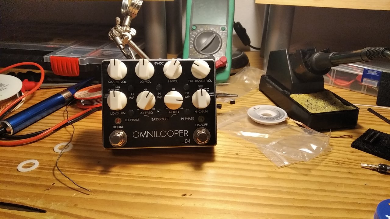

sodale!
erstenst mal danke! so ein doller Bausatz und dolle Anleitung! (wiedermal!)
habs gestern/heute bis in die Nacht gebruzelt (Bassboost Variante)...auf lötbrücken etc geachtet (15fach Lupe alles gescheckt)...
aber nun seit langen das ein effekt nicht auf anhieb funktioniert (ok einmal hab ich die chips vergessen reinzugeben vor dem test) :rolleyes:
aber nun habe ich anstatt eines Omniloopers ein Distortion! :O!
Checkliste:
LED´s gehen
Die Volumes gehen auch (also die Zerrung wird lauter/leiser)
irgendwas muss im LO-Chain sein...
Phase an -> dann geht nix
Lo-Chain Filter aus -> weniger Zerre bzw keine...hmm
hat einer schon sowas gehabt?
  • #107
Das ist erfreulich, denn selbst ich checke gerne mit Lupe, ob ich bei eng beeinander liegenden Lötstellen (Elkos!) nicht doch ne Brücke gelegt hab. Was aber in 99% der Fälle nicht der Fall ist, weil ich sauber arbeite.
Genauer: Ist mir bisher genau 1x passiert. Und da hab ichs beim Test des fertigen Geräts gemerkt, so daß ich den Fehler finden und beheben konnte vor dem Versand.
Zu deinem Omnilooper: Haste mal ALLE Lötstellen durchgesehen? Im Problemfall nehm ich mir da halt die Zeit und schau total in Ruhe drüber, um auch kleinste Fehler zu sehen.
  • #108
sodale...weitere Fehlersuche....
lo und hi volume scheinen nicht anzusprechen ....wenn beide filter aus dann gehts ohne zerrung... und nur der FR Volume geht. irgendwie seltsam...zumindest für mich als maschinenbauer...
ja habe mir gerstern fast ein Bier lang Zeit genommen, bevor die Potties etc draufgekommen sind alles durchzusehen...
quasi hinten "Muse" auf Lautstärke und Lupe im Auge...und hie und da ein nip am Bier...
sodale weitersuchen...und ein bier hol...ist eh schon vier, oder?
  • #109
Was für eine Spannung kannst du an den Spannungspins des TL074 messen?
Reaktionen: boumbase
  • #111
fraaaagt mich nicht....nochmal alle lötstellen nachgelötet...und es geht! ohne zerre!!!!
nur der HI pfad geht noch nicht...aber das krieg ich auch noch hin
edith meint: nicht alle...sondern jene wo man noch hinkommt:bier:
  • #112
ok, das klingt schonmal gut.
Reaktionen: Ray Mahogany und haebbe58
  • #113
so nach einigem nachbruzeln...und versuchtem messen gehen mir die ideen aus...
der lo-pfad ist still...
egal was ich den "filter" dreh...nix kommt raus...
die TL074 schon kreuz und quer interchanged....also an denen liegts nicht...
der rest funkt wie es soll... hmm...:kaffee:
  • #114
huuuuuuuraaaaaayyyy......
gelöst!....geduld und beharrlichkeit hilft doch manchmal!
also hab den hi patch rev log pot rausgelötet...nochmals die pins vom TL074 nachgelötet...dann den rest den ich gesehen habe auch...
dann alles wieder rein....test...nix....aaaah TL074 vergessen reinzustecken!
ok...gemacht getan....test....und es FUNKT!
also nochmals dank an alle!
und ja....so leicht kann löten sein! fast so wie LEGO Technik! :bier:

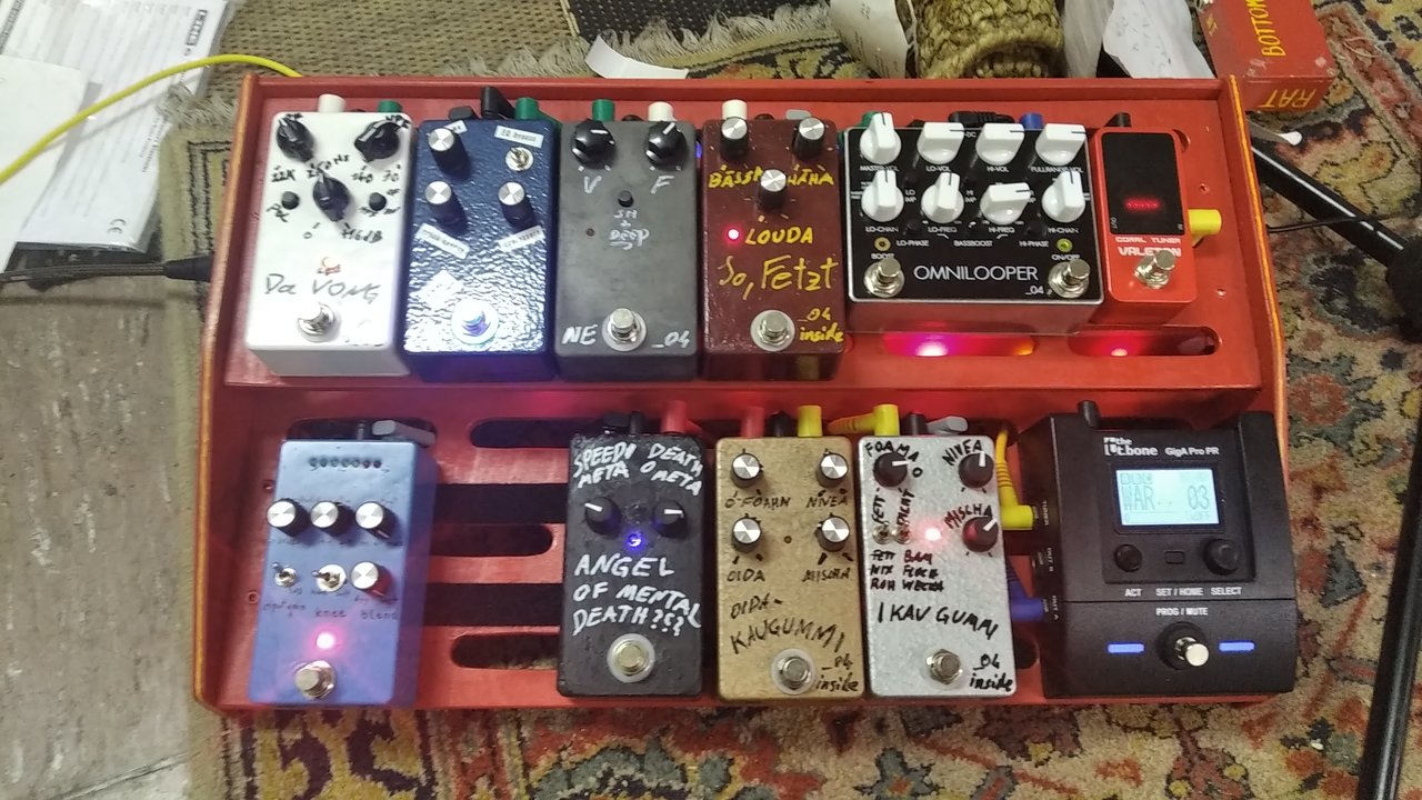

so gestern war Probe...
eine halbe stunde neu verkabelt (ohne ratte siehe oben rechts, da die ausgänge dort seitlich vom Gehäuse rausgehen und ich, wie man sehen kann, langsam ein Platzproblem habe (hätte ich mir damals beim bau nicht gedacht).
derzeitiges Setup:
Bass -> in (ok funkerl davor und parallel dazu der tuner)
FR: Kasza - NE_04-Opt - Kompress (Diamond Bausatz)
HI: GUMA - GUMA Anti -Angel Chorus Bausatz
LO: Pumpernickel
out
VONG
(die Mischa´s von den GUMA´s werden je nach song voll Wet oder nach belieben gestellt)
es hat fast eine Stunde an spielen gebraucht (im Bandkontext) damit ich auf meine Einstellungen komme (siehe unten)
nun bin ich zufrieden...selbst die Band hat gemeint...."wow was für ein sound!!"
Bassboost hatte ich anfangs an, von viel auf wenig dann doch wieder ...hat meines erachtens zu sehr gemulmt
ganz wichtig war hier wirklich der Kontext in der Band, was hier allein super geklungen hat, war im gemisch mega oarsch!
nun klingt beides, allein und in band, super sexy. (was mit Bassboost nicht ging)
ok meine Sound Vorstellung ist ja eigentlich seltsam, spiele meist Bridge PU mit starkem anschlag der Finger zwischen Bridge und PU, auf einer seitenlage die bei ein wenig stärkerem Anschlag das "klenck" scheppern Produziert.
sozusagen Joe Dart auf Rock... bass-guitar
als Schlusspunkt kann ich dies Setup wirklich empfehlen :hail: ....und ja ich hab mehr Effekte als der Gitter! :evil:
