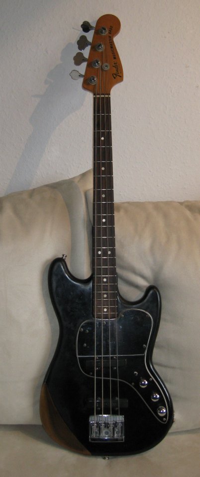

Habe an meinem 76er Fender Musicmaster folgendes geändert:
1. Mechaniken gegen Schaller getauscht
2. Den Pickup gegen zwei Bartolini (Jazz- Bass) ersetzt (Fräsung an der Bridge war nötig)
3. Bridge durch Schaller 3D ersetzt
4. Aktiv Elektronik inkl. Schalter eingebaut inkl. Fräsung und Einbau eines Batteriefachs auf der Rückseite und drittem Poti. Die Buchse an die Zarge versetzt( die Aktiv Elektronik wird aber nicht benutzt)
5. Ramp auf das Pickguard am Hals gemacht
6. Strap Locks
7. Bierbauch- und Armauflage Shaping wie beim Preci oder Jazz-Bass
