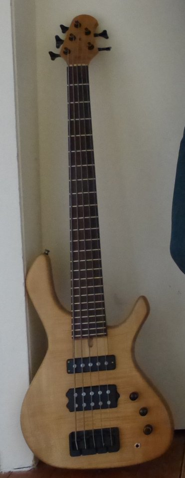

Eine lange Reise hat ein Ende ...
Ich habe über Jahre meinen Bogart verändert:
Als erstes flog die Noll 2Band raus, dann gab es ein HipShot für die "ich weiß nicht was" - Brücke. Danach (es war so eine Zeit, dass ich die Bartolini nicht mehr höhren konnte) kam ein Rockinger MM5 zum Einsatz. Nachdem der Halsspannstab aufgegeben hatte, musste ein neuer rein, leider auch ein neues Griffbrett etc.
Zuletzt habe ich mich nach reichlichem e-Mail-Verkehr mit Christoph Dolf zu einem Set PU's hinreißen lassen. Nach neuer Fräsung für Hals-PU und nochmaligem Nacharbeitung des Halses inkl. Sattel ist er nun bis auf ein paar kleine optische Dinge fertig.
Die PU's sitzen auf ner 60er Position, der Hals-PU ist quasi ein SplitCoil und der MM ist splittbar.
