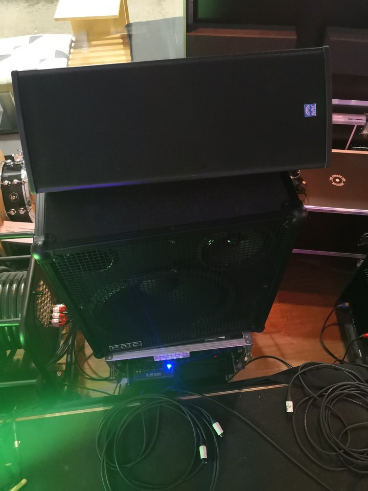

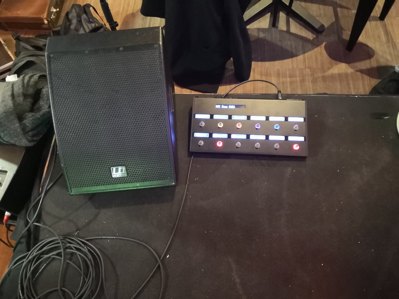

Mein Rig to FOH:
Fremdes Rig Stage only (Maru Jake is meiner):
Gleich geht’s los. :o)

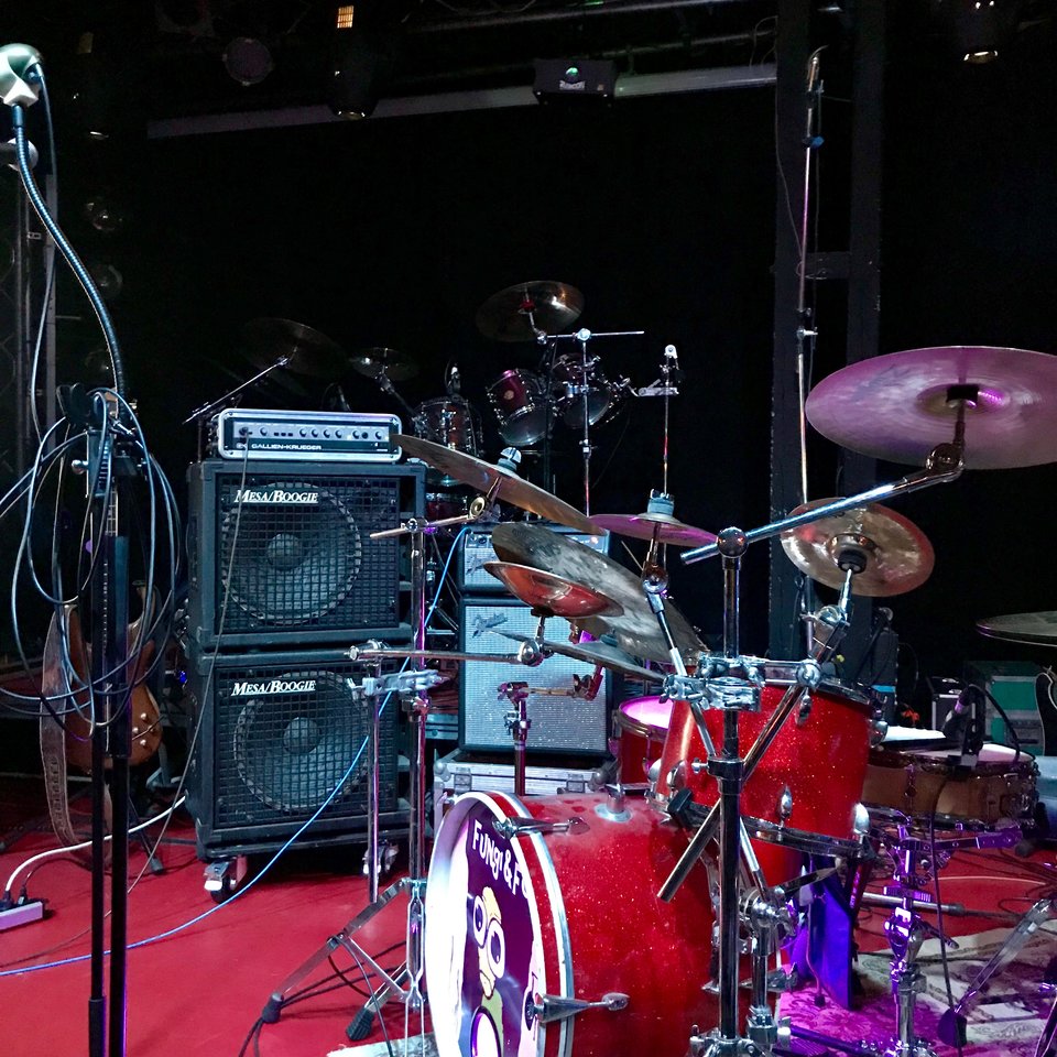

Mein live rig gestern im 7er Club in Mannheim.
Ich hab im Proberaum den Mesa Boogie 400+, nehme live aber immer den alten GK 400rb. Der ist verlässlich und setzt dich gut durch. Die beiden Mesa Boogie Diesel Boxen sind zwar schwer, aber liefern genau meinen Sound und ich höre mich gut. Rechts steht noch ein kleines Fender-Gitarrenrig. Über einen P-Split von Lehle splitte ich mein Signal und schicke das zweite an den Fender. Allerdings packt die Box die tiefen Frequenzen nicht. Momentan senke ich die mit einem Boss EQ runter, aber das geht auf Kosten des Drucks. Da muss ich mir was einfallen lasse. Ansonsten bin ich zufrieden...

Welchen Fender nutzt du hierfür?

Cool - gehst Du mit diesem setup auch in eine PA, und falls ja, wie?
Sorry für die späte Antwort.
Da wir ein Duo sind und die Mischer meinen Bass-Sound häufig als mumpfigen Tiefen-Bass abmischen, habe ich mich entschieden, einen "richtigen" Gitarrensound in petto zu haben, damit es auch rockt.
Das Bass-Signal kommt vom Sansamp Bassdriver. Das Gitarrensignal vom Fender Superchamp über den Palmer PDI-09. Die Fender-Röhrenendstufe zerrt von sich aus das Signal an.(Der GK ist demnach nur Monitor)
Da die Fender Superchamp 12er-Box die tiefen Bässe jedoch nicht aushält, habe ich bei meinem Boss EQ die 40 sowie die 100 Hz komplett abgesenkt. Ich plane jetzt den Fender Amp über die eine 15er Diesel Box zu spielen und den Bass halt über die untere 15er. Mal schauen, wie das klingt ...und ob das mehr Druck hat. Eine Gitarrenbox a la 4x12 Orange würde ich auch gerne mal testen :)
Gerne wäre ich unabhängig vom Fenderamp und hätte ein Effektpedal, das einen chrunchigen Gitarrensound simuliert. Vielleicht ein Wampler Plexi oder so.
Der Fender ist von Natur aus auch etwas schrill vom Sound her, muss ich sagen. Dem Mischer vom Club hatte das gar nicht gefallen. Das Publikum fand den Sound allerdings großartig :-)

@Wimbish: Wäre da ein Tech21 Geddy Lee Preamp nicht eine gute Idee? Der splittet das Signal in einen Clean- und einen Crunchsound, beide Sounds können separat abgegriffen und an den Mischer geleitet werden.
Reaktionen: xroads
  • #634
Gute Idee. Das müsste ich mal testen - vor allem ob der Crunch Sound das ist,w as ich mir vorstelle.

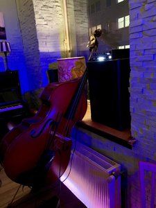

Platz ist in der kleinsten Hütte...
... für ne kleine Hundehütte...

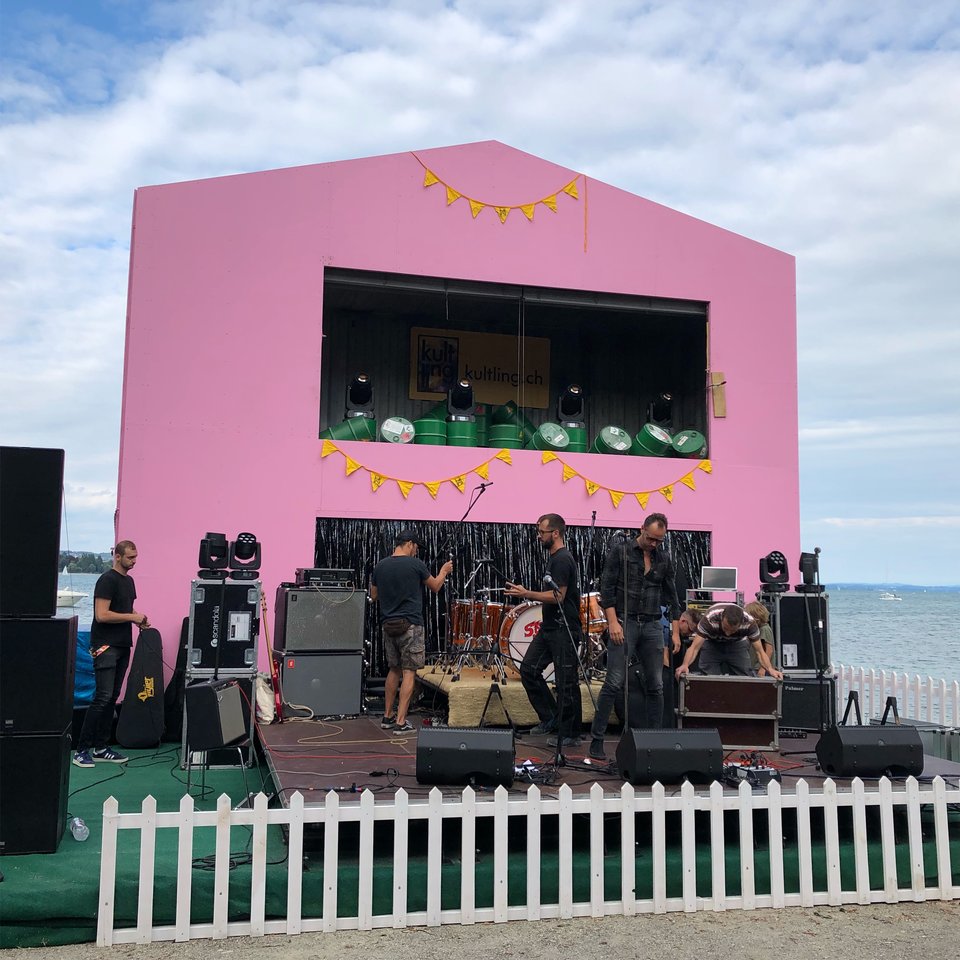

Letzten Samstag wider so im Einsatz... die 118er ist der Hammer :bier::lechz:

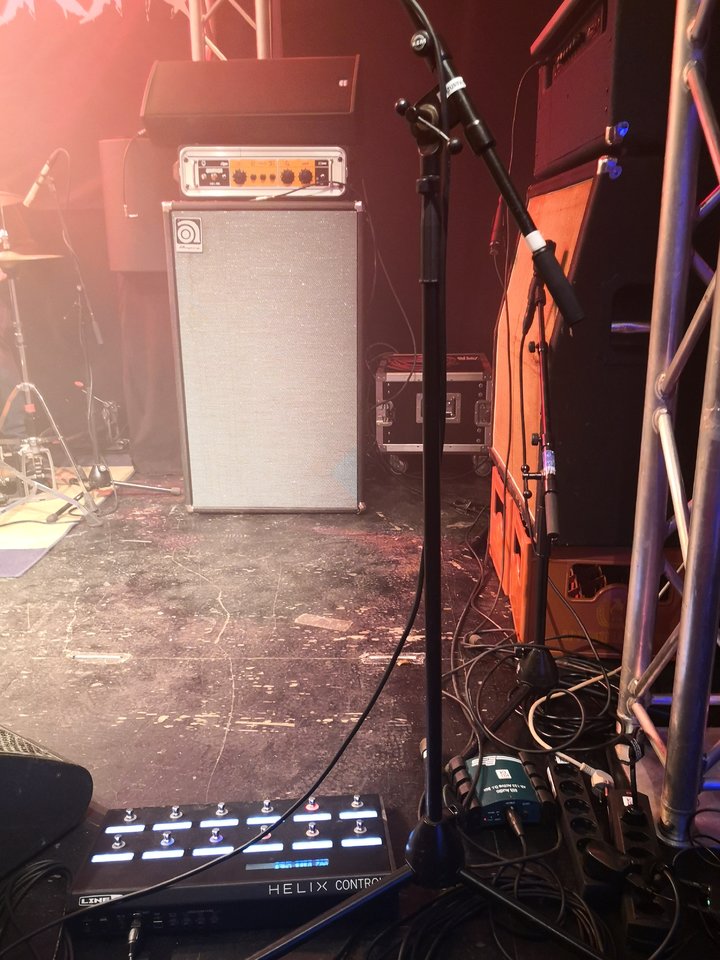

Und gestern hat mir der Bassist freundlicherweise seine Ampeg 610er spielen lassen. Mein Rack ist hinten rechts am Boden, den Orange hab ich nicht benutzt. Meine Zerrbox kommt trotzdem immer mit :lechz:
