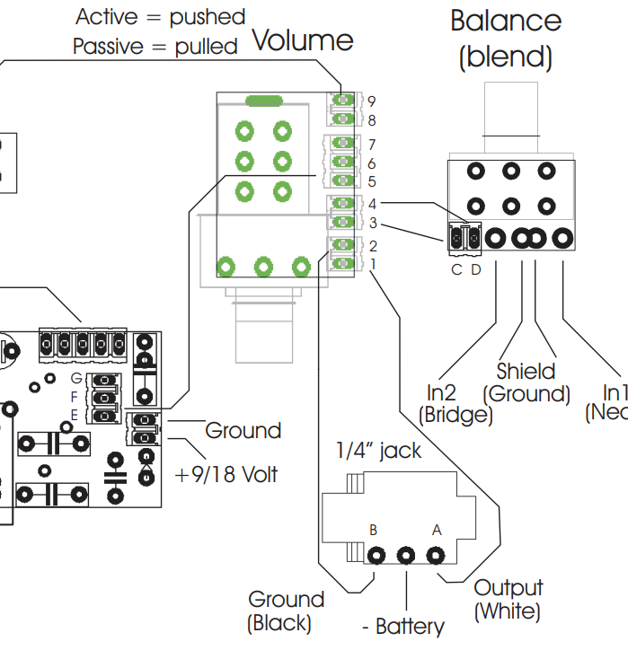

Mal was ganz anderes: Ich stelle meine Bässe nach dem Üben gerne mit eingesteckten Instrumentenkabel weg. Ist ja bei Passiven auch kein Problem. Die Aktiven quittieren meine Faulheit/Schusseligkeit (mehr oder weniger) schnell mit leeren Batterien. Beim Sandberg habe ich mich nun gefragt, wenn man per Push-Pull-Poti auf passiv schaltet, müsste doch eigentlich auch die Stromaufnahme der Elektronik unterbrochen sein. Oder unterliege ich da einem Irrtum?
Reaktionen: KlaBa
  • #3.587
Aus Erfahrung….. Irrtum 😃 aber erklären „warum“ kann ich nicht
Dennoch hält die Batterie recht lange, im Vergleich zu meinem ersten Bass, dem Sire V7, da war es echt krass
Reaktionen: KlaBa und PickNick
  • #3.588
Ciao,
die Erklärung ist folgende: Damit es keinen Ein/Ausschaltplopp gibt, ist der Aktiv/Passivschalter „lediglich“ ein Bypassschalter. Würde die Versorgung jeweils zu- oder weggeschaltet, würde es jedesmal laut im Lautsprecher knallen.
Gruss
claudio
Reaktionen: Kalmar, TomW, KlaBa und 3 andere
  • #3.589
Stimmt, habe auch einen Sire V7, der saugt die Batterien wirklich (schon im Normal-Betrieb) in Null-Komma-Nix leer. Und dann jedesmal gleich zwei Block-Akkus :weep:
Macht bei näherer Betrachtung Sinn! Vielen Dank für die schnellen Antworten.:whistle:
Reaktionen: Rqt und claudio
  • #3.590
Beim Sandberg besser immer den Stecker Ziehen oder die Batterie raus (oder das Fach öffnen). :opa:
Die Batterie wird über die Buchse geschaltet. Der Minus Pol der Batterie (angeschlossen am mittleren Ring) wird durch einstecken des Klinke Stecker mit den hinteren Ring (Masse/Ground) verbunden. Der Plus Pol der Batterie ist fest auf der Platine (+9/18 V) angelötet.
Du kannst Dir natürlich eine Schalter einbauen. Dazu einfach der beiden Stellen den Schalter dazwischen hängen. Dann kann natürlich auch der Batterie Minus Pol direkt auf Ground gelötet werden. Nur wo soll der Schalter hin. Vorne bei den Poties? Und wenn man beim Spielen dran kommt? Auf die Rückseite am Batterie-Fach (so ein Schiebeschalter)...
Dann hab ich mir gedacht: ob Schalter oder Stecker raus oder Batterie-Fach auf.... ist doch egal! Stecker raus und fertig :bier:
(( Wenn das Volumen Poti einen Kill-Position (einen Schalter) hätte, dann ... ach nee. Auf der Bühne drehste auf leise und knack.. ach ja, ein Luxus Problem und überflüssig... )) :whistle:
Das Schema ist von der Glockenklang Elektronik die früher nur andere regelbare Frequenzen hatte. Es gibt neuere Platinen Layouts, aber die funktionieren im Bezug auf die Batterie genauso.

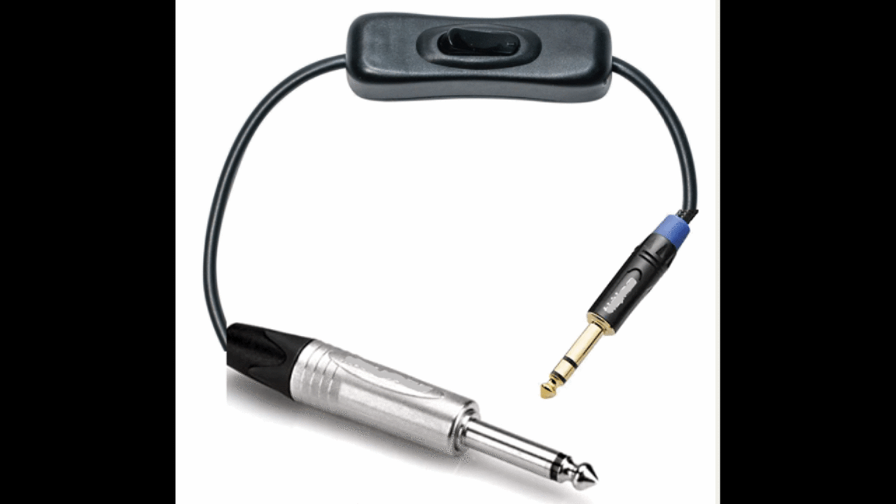

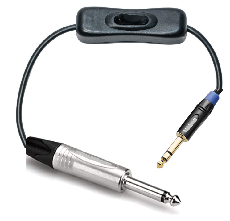

Hab hier noch was. Damit kann man die Stereo Klinke in den Bass stecken und am Schalter ein/aus Schalten. DIe andere Mono Seite wie immer in den Amp oder so...
Ist bisher nur ein Prototyp 😁
Verschiedene Kabel-Typen, Kabellängen und Stecker in Planung.
Das Schalter-Design wird auch noch überarbeitet. Im Bild ist es das Model "Nachttisch Lampe" für den heimlichen Schlafzimmer Spieler.
Reaktionen: DerR, Rqt, aBaxxi und eine weitere Person
