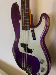

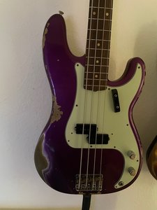

es gibt ja beim Fender CS die Farbe "PURPLE METALLIC"
Ich nehme an, das wird auf die selbe Weise aufgebaut, oder?
- Weiß als Basis
- Silber
- Purpur transparent
- Decklack
Wird das nass- in- nass lackiert?

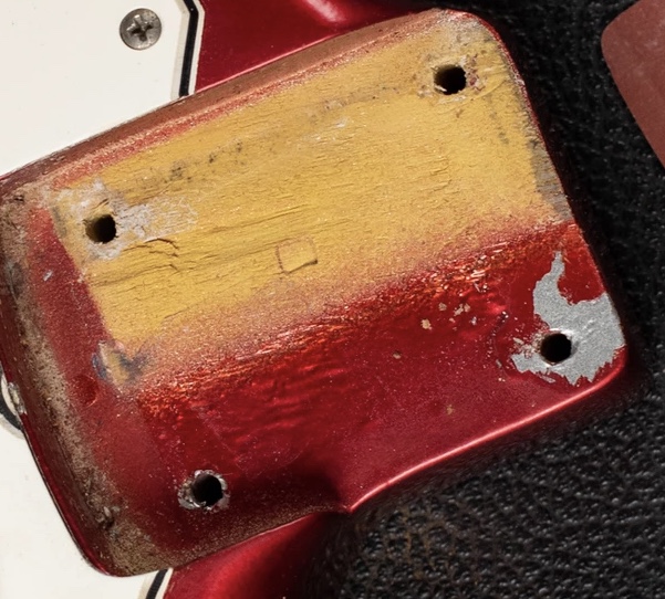

hier sind doch viele kompetente, wohnt denn keiner in der nähe der einfach mal aus neugier den bass persönlich in augenschein nehmen kann?Wenn es sitzt, reicht 1 x , aber ich habe nichts dazu gefunden und war mir von daher nicht sicher, ob es bei allen Interessenten angekommen ist. dass es kein CAR, sondern schlichtes >>Dosenrot<< ist, welches auf einem zweifelhaften Body mit roher natur-Halstasche von irgendwem aufgebracht wurde, und am Ende womöglich einer unnötig heult. Der Anbieter jedenfalls spricht weiter von einem Originallack, für den er eine schriftliche Expertise habe. Habe diese mal angefordert. Bin gespannt.
Da reicht bereits eins: CAR war die gesamte Zeit seiner Existenz von ´63 bis ´73 4-schichtig, nämlich
weiß & Metallicundercoat (silber / (ab Mitte 1965 silber&gold oder gold) & rot transparent & Clear Top Coat aufgebaut.
Hier: lediglich flitterrot auf weiß bei fehlendem Metallicundercoat (nach Fotos und Auskunft des Anbieters).
Mein SCPB-Body ist zwar kein Fender, aber der Lackaufbau ist genau so gemacht worden (vier Schichten). in meinem Fall hab ich mir gold statt silber gewünscht. Und da es ein custom Bass für mich war und ich demzufolge nicht auf Originalität im Sinne von "gab es das so '51?" achten musste, hab ich nun einen 51er Slab Body mit CAR.CAR war die aufwendigste Custom Color. Bei LPB war das Metallic schon im blauen Lack.
So sieht eine 65er CAR Halstache „normalerweise“ aus:

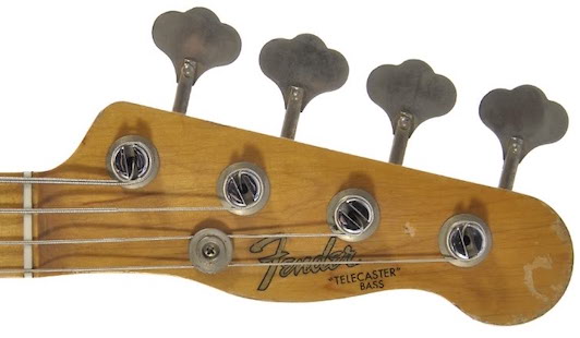

Petzen sollten daher nur Profis.Fender hat immer sehr viel experimentiert und fast jährlich Kleinigkeiten verändert. Daher ist es immer schwer etwas als absoluten Fakt darzustellen. Aber das ist gerade das Spannende.
Es gab (weil wir gerade dabei sind) die Telecaster Bässe z.B. mal mit Maple Cap, Skunkstripe und mit Bullet Nut.
Es gab ja auch lange Zeit das Gerücht die Telecaster Bässe seien aus übriggebliebenen "51er" Precisions gebaut worden (was nicht stimmt).
Hier ist z.B. ein ganz früher, 67er mit Maple Cap, Kluson Tunern, seltenem Logo, 7-Loch Pickguard, Thumbrest aber mit 2 Schrauben.
www.gbase.com/gear/fender-telecaster-bass-1967-blond
