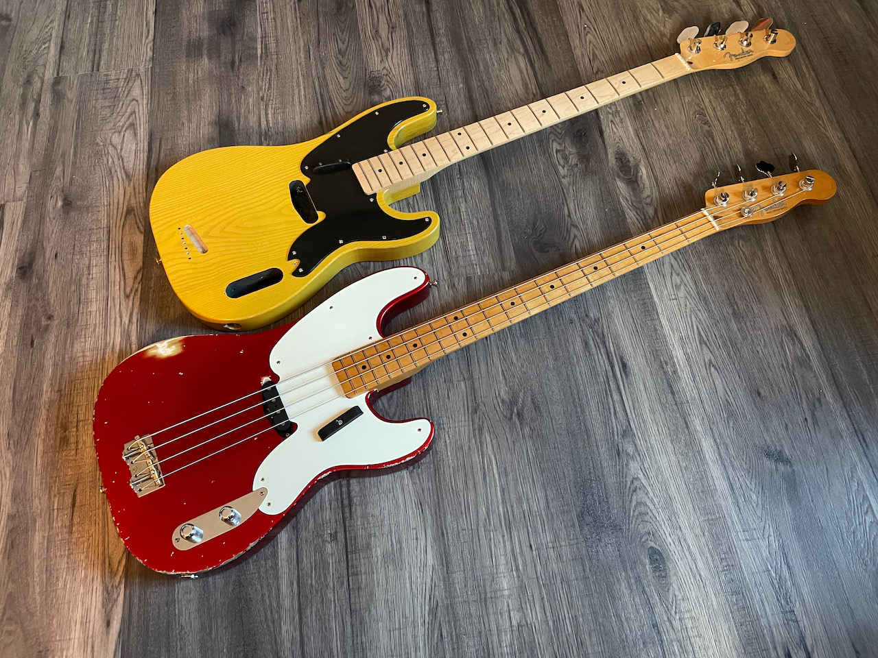

  • #22.547
Meinungen?
Sieht fast so gut aus wie meiner....:D

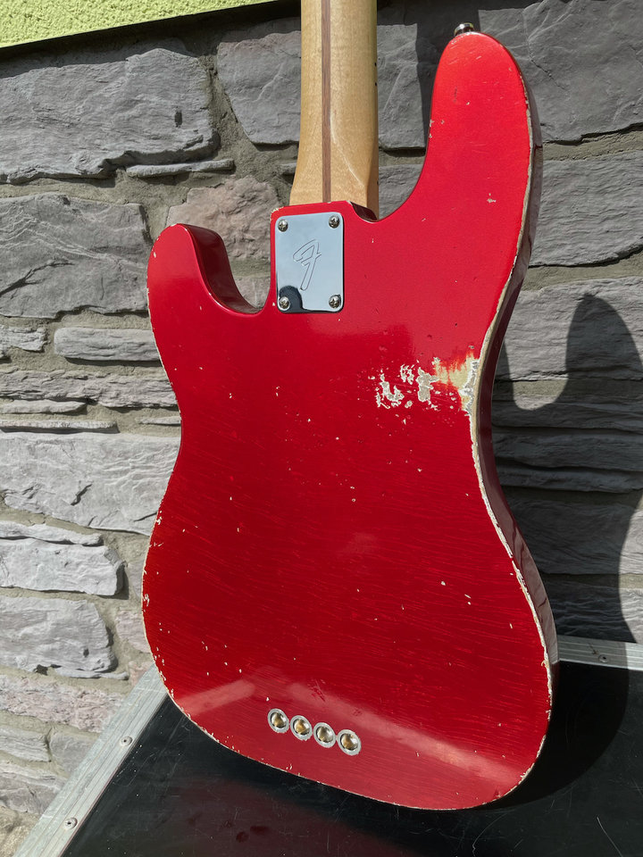

  • #22.560
CAR war die aufwendigste Custom Color. Bei LPB war das Metallic schon im blauen Lack.
So sieht eine 65er CAR Halstache „normalerweise“ aus:
Reaktionen: Cadfael, jaco1972, TomW und 3 andere
