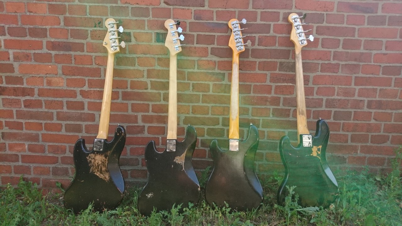

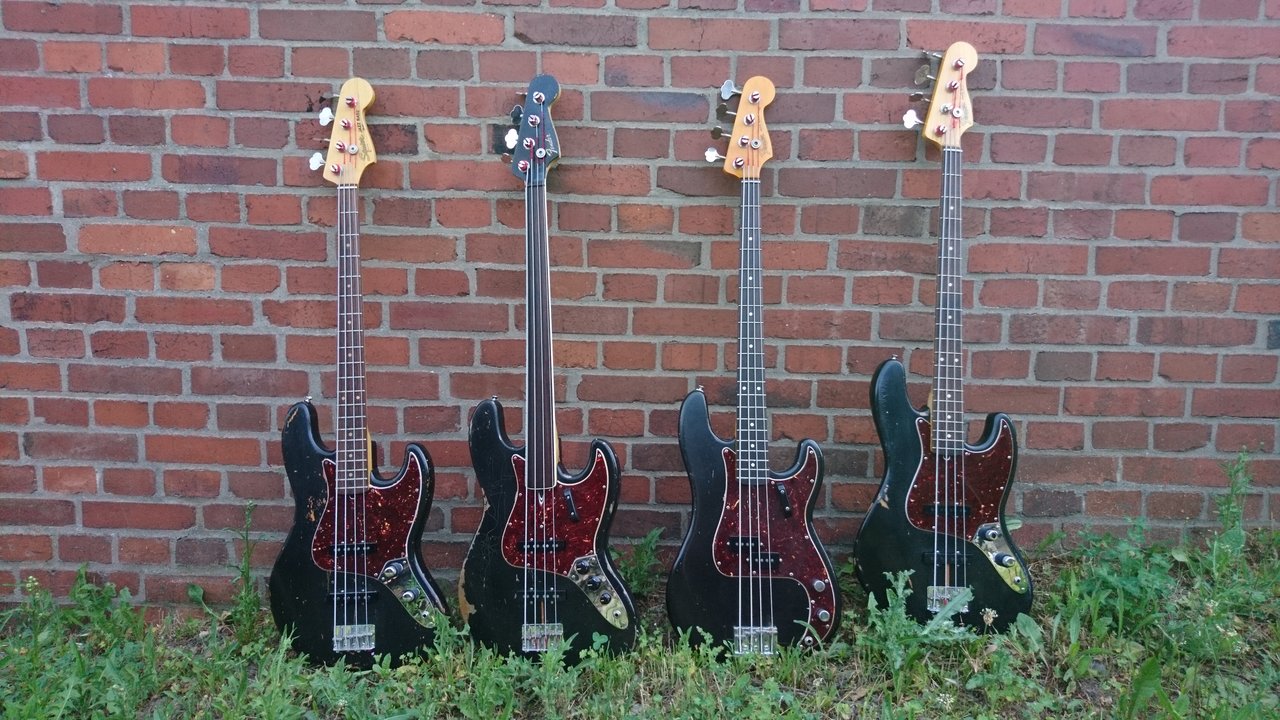

Ich versuche mal das Loch mit zu stopfen...
Die schwarze Horde hat sich heimlich bei mir zusammengerotted... Der Avri ganz rechts Soll und Muss weg
Reaktionen: DavidNesselhauf, AndreasKA, Daddylocal5 und 4 andere

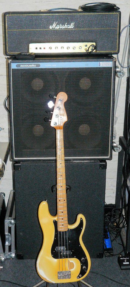

Als ich noch in der Big Band spielte, war das mein Besteck.
76er Super Bass,Acoustic 403 mit Emminence 12ern und der 78er P.
Mit dieser Kombi bleibt man IMMER hörbar.
Reaktionen: AndreasKA, Daddylocal5, matteagle und eine weitere Person
  • #22.857
Ja, da werden auch die 100 Watt Dicke gereicht haben denn:
Preci Mitten in 100 Watt EL 34 Mitten in 4x12 Mitten ohne Bassreflex mit viel Schallfläche.
Reaktionen: crocoolli
