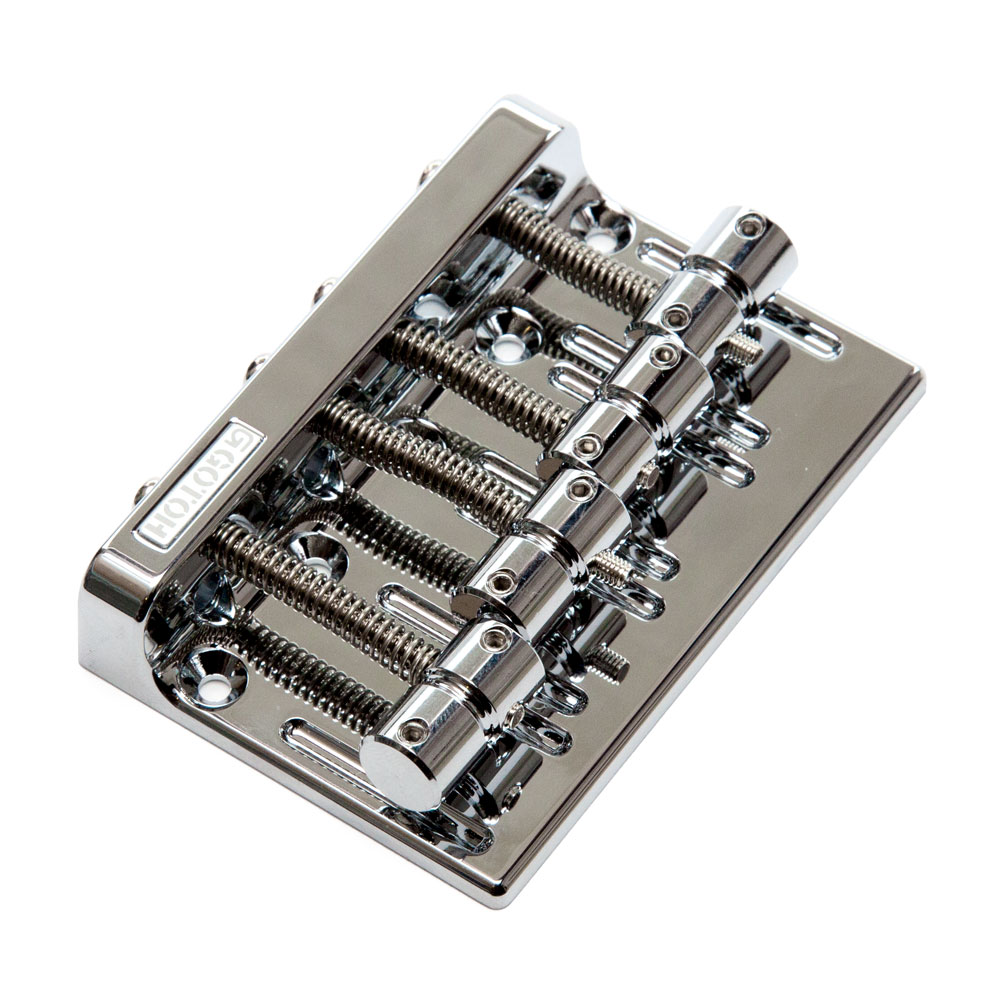

müsste sowas nich passen???
die heißt "gotoh 201b".

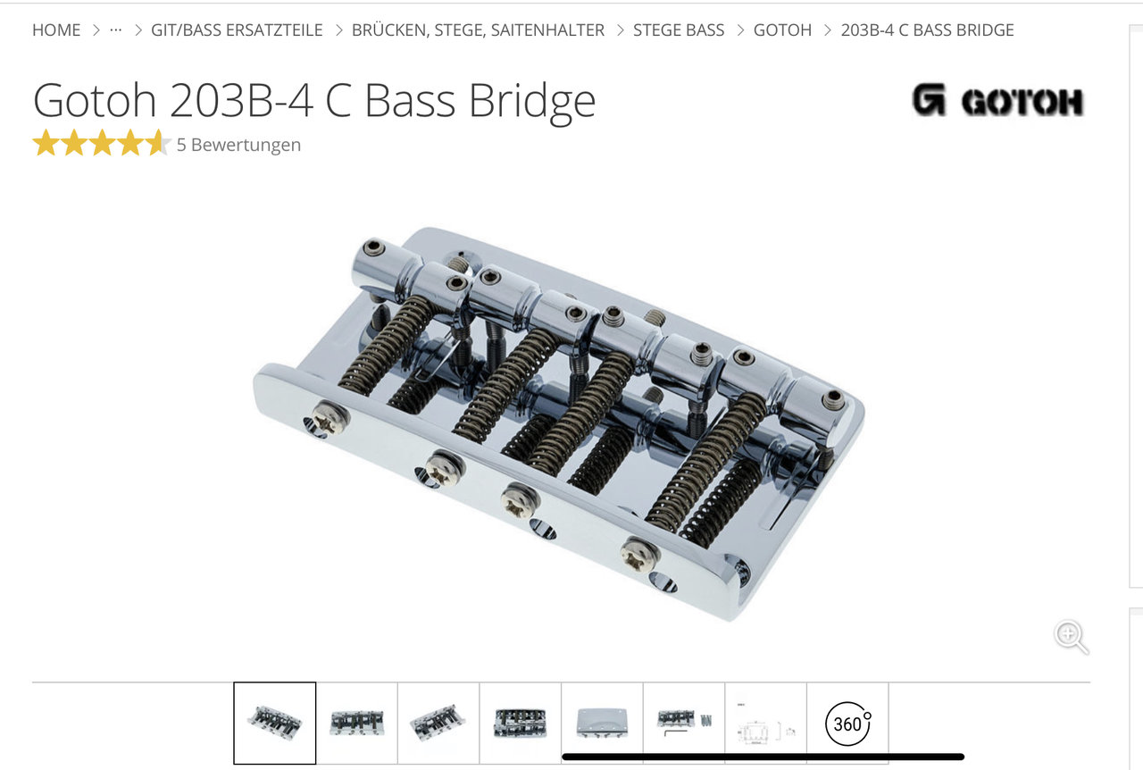

Die hab ich auch schon überlegt. Sie ist hinten halt um die Dicke des Endstücks länger und dadurch würde der Aschebeschä nach hinten rutschen. Drunter passen würde die sicher, die ist auch nicht breiter als die Originale, denke ich. Das Schöne ist, das ist Standard 5Loch Fender. Taugt die denn was?

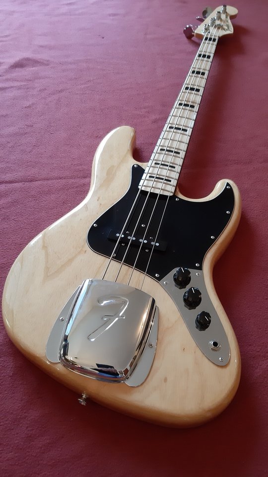

Bei meinem AVRI 75-Jazzbass habe ich nur den Aschenbecher montiert .... unter die Bleche passen meines Wissen nur Blechwinkel, keine Bad- oder HiMass-Brücken ...

Ich hab jetzt mal die Brücke hier bestellt, die hat wenigstens eine plane Unterseite und die äußeren Reiter sind in Rillen geführt. Ob es was bringt, muss ich sehen. Drunter passen müsste sie schon. Günstig ist sie auch und ein bisschen schwerer.
Bei Dir ist die Kappe ganz nah am Korpusrand. Das passt mit den Löchern bei meinem Korpus nicht. Hast Du neue Löcher hineingebohrt oder waren keine drin?
Das war schon vorgebohrt, als ich den Bass gebraucht gekauft habe ... ich habe auch den Eindruck, dass der Aschenbecher etwas weit hinten sitzt .... allerdings gab es bei den Unterlagen zu dem AVRI-Bass auch eine maßstabsgetreue Skizze von Fender zum Auflegen und Anzeichnen ... sollte also passen, und wenn's ein paar Millimeter daneben ist, ist's auch nicht so schlimm ....

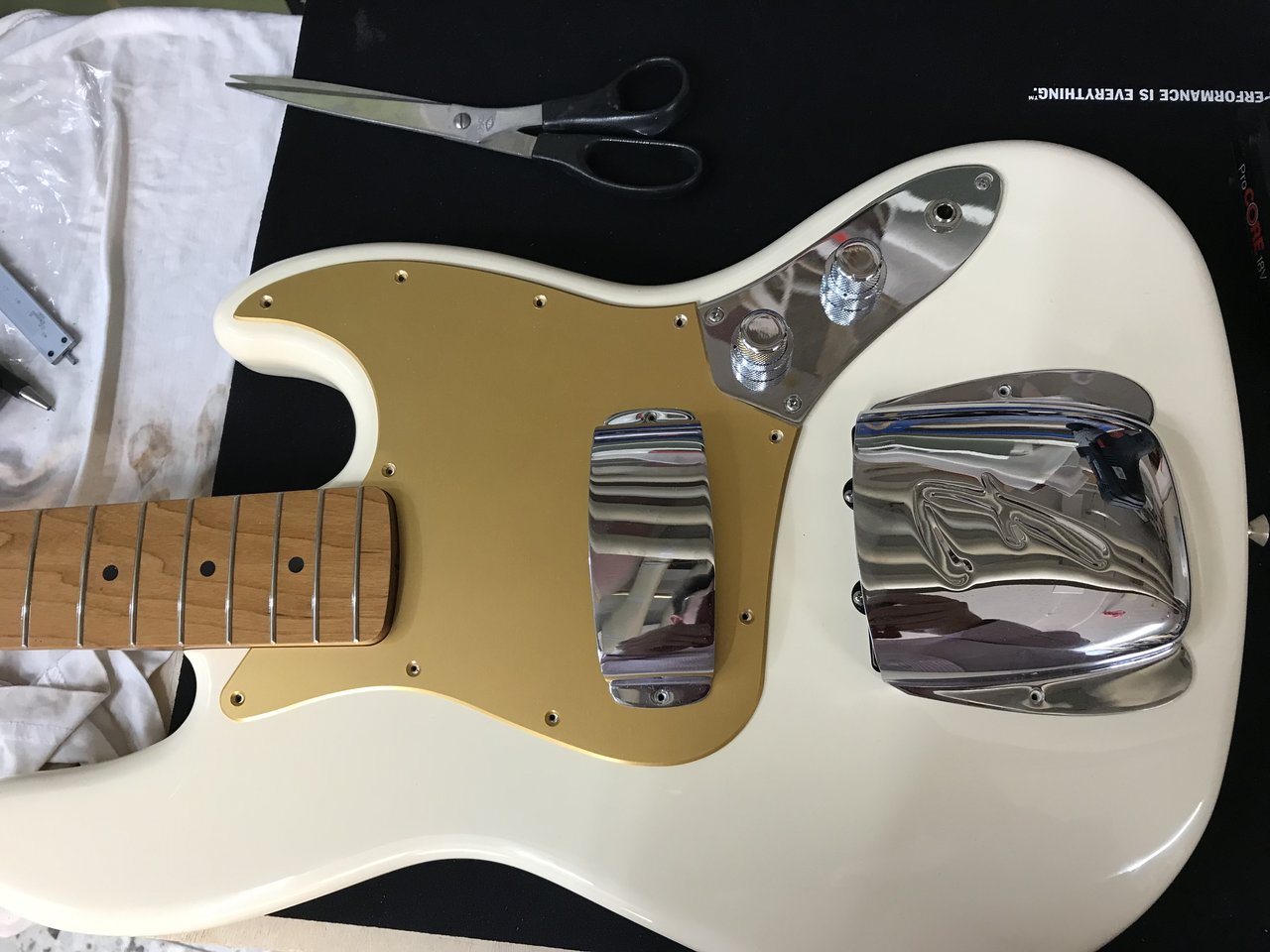

Bei meinem ist das so blöd, dass die Blechkappe tatsächlich die alte Brücke berührt, wenn ich die alten Löcher nutze. Es wäre aber noch gut Platz gewesen. Dumm eigentlich. Ein zweites Paar Löcher ist unschön, aber würde, wenn man es richtig machen will, wohl nicht zu vermeiden sein. So fluchtet es bei mir, 10 …12 mm wären noch gut Platz gewesen.
