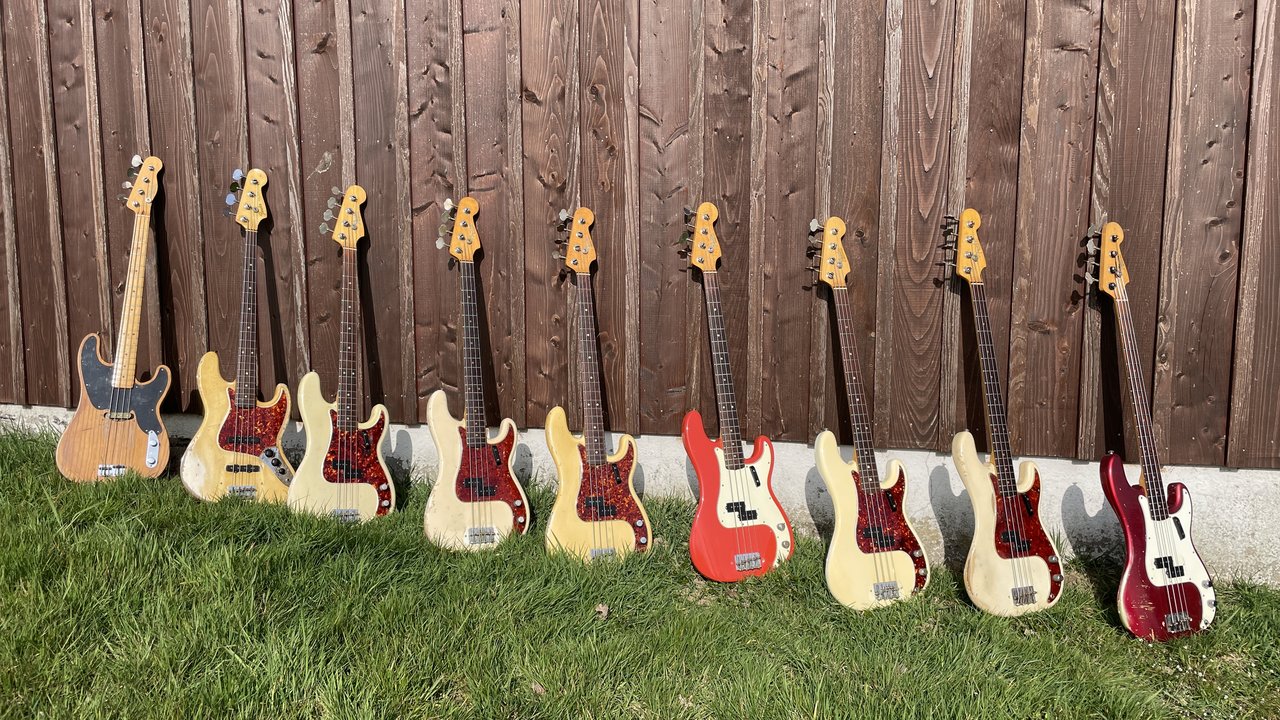

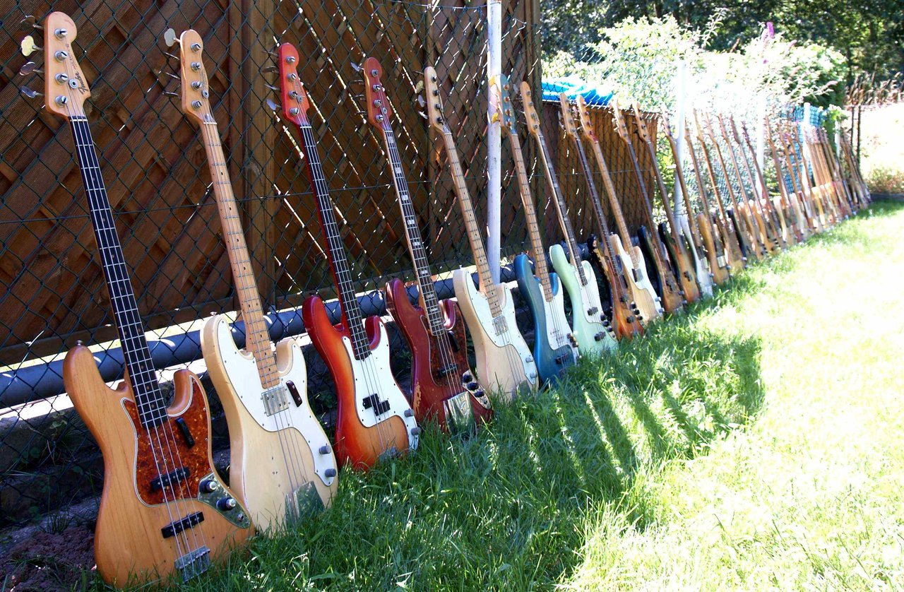

Man beachte, dass nur ein einziger Jazz Bass im Bild ist. Immerhin ist es der richtige. :D
Ich kann das nicht verifizieren weil der Horizont auf dem Bild so weit weg ist.
Das ganz hinten könnten darüber hinaus auch alles Harley Benton & Jack&Danny sein .. oder SX... :teufel:
*schwurbelmodus* :gruebel: warum ist das liberal von schräg links aufgenommen und nicht direkt mittig von vorne */schwurbelmodus*
