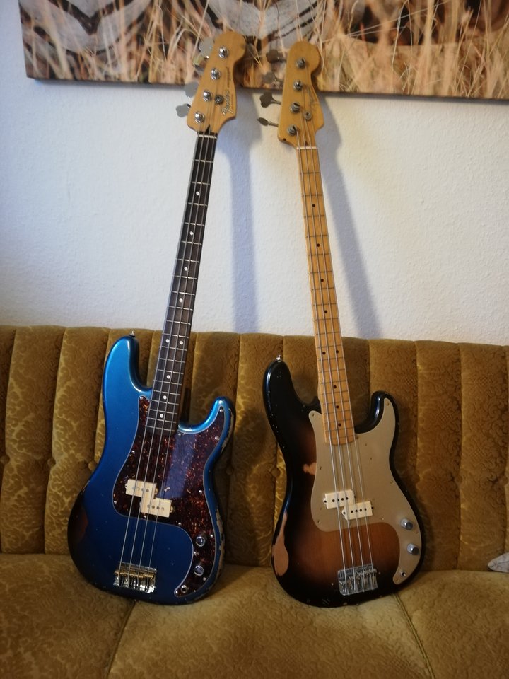

Ich hab für meine beiden Roadworns, J und P, jeweils nen Tausender gezahlt, beide gebraucht klar (bei den Modellen eh schnuppe) und beide aus den early years. Ich hab den Kauf keine Minute bereut und sogar alles weitere verkauft, von dem ich vor dem Kauf geglaubt habe, dass es saugut sei. Ich kenne viele, die dieselbe Geschichte erzählen können.
Heisst, das wird ein schneller Verkauf beim Roadworn, auch unabhängig vom BJ.

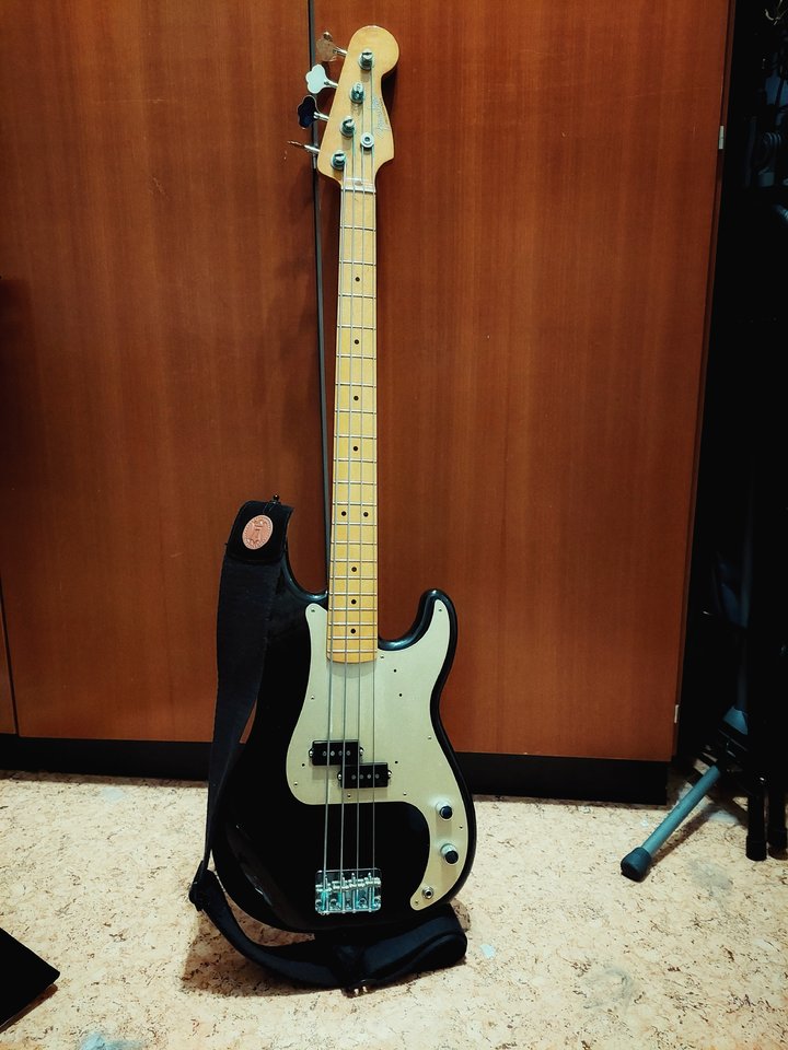

Bekannter Bass, neues zu Hause:
hier @Rhino- s 50s Classic in meinem Büro. Der war mir nach dem ersten Anspielen bei Rhino (ging um eine FMC 212M) schon nicht aus dem Kopf gegangen.

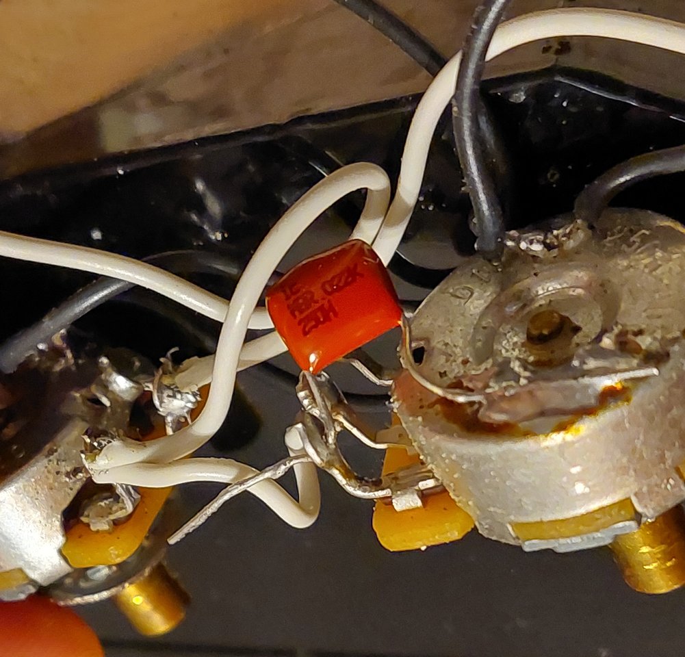

An meinen beiden verbleibenden Amps könnte er von Natur aus noch dumpfer klingen, sprich die Tonblende dürfte gerne ein gutes Stück weiter zu.
Verbaut ist folgendes:
Zu Hause liegen habe ich noch folgendes:

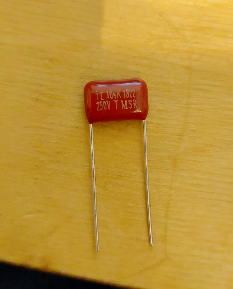

Ich habe 0 Ahnung von Elektrotechnik, löten kriege ich aber hin. Ist der neue überhaupt ein Kondensator für die Tonblende und kann ich das so verdrahten, dass die sich addieren und mein gewünschter Effekt eintritt?

beim eingebauten dürfe es sich um 22nF handeln (hatte ich vorher nie reingeschaut) Deiner sollte 100nF haben und entsprechend "dumpfer" machen.
Natürlich kannst Du diesen 100nF Kondensator nehmen. Hättest Du was gesagt....ich habe diverse Kondensatoren hier bei mir.
Reaktionen: FenderOli und HeGoe
  • #24.778
Der 104K ist ein .1 Capacitor. Der .022K ein .022 Capacitor.
Meine P-Bässe haben .047k, also etwa dazwischen.
Ein .022 wird mehr Höhen durchlassen, eher was für einen Jazz Bass.
Den .1 kannst du ausprobieren, könnte gut klingen in diesem Bass. Weiss man im voraus nie.
Das "K" steht für 10% Toleranz. Mehr Toleranz ist mE nicht wünschenswert.
Geringere Toleranz erlaubt den Unterschied an der Tonblende mit mehr Genauigkeit hörbar zu machen.

Ist mir erst hier am Micromark aufgefallen, wo er erstmal in 99% der Fälle dran betrieben werden wird.
  • #24.780
Werde ich morgen mal einbauen und berichten. Dankesehr!
