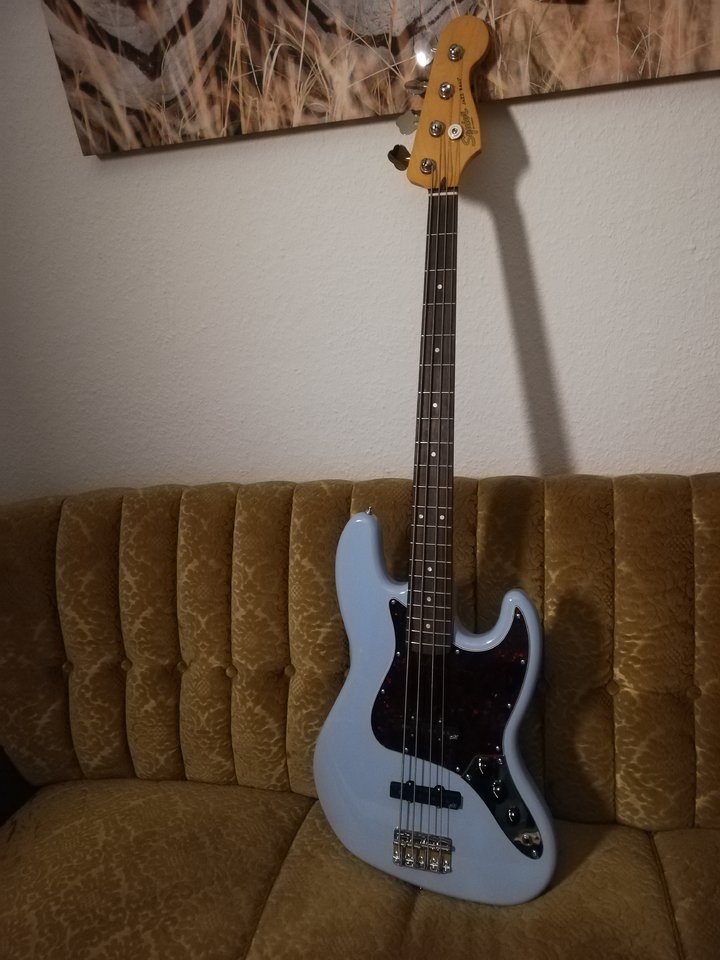

Sehen ohne Cremekappen gar nicht mehr aus wie meine 😂😂 aber verkauft sich halt besser ne...
Reaktionen: mulhofa, Tubeman, TomW und 4 andere

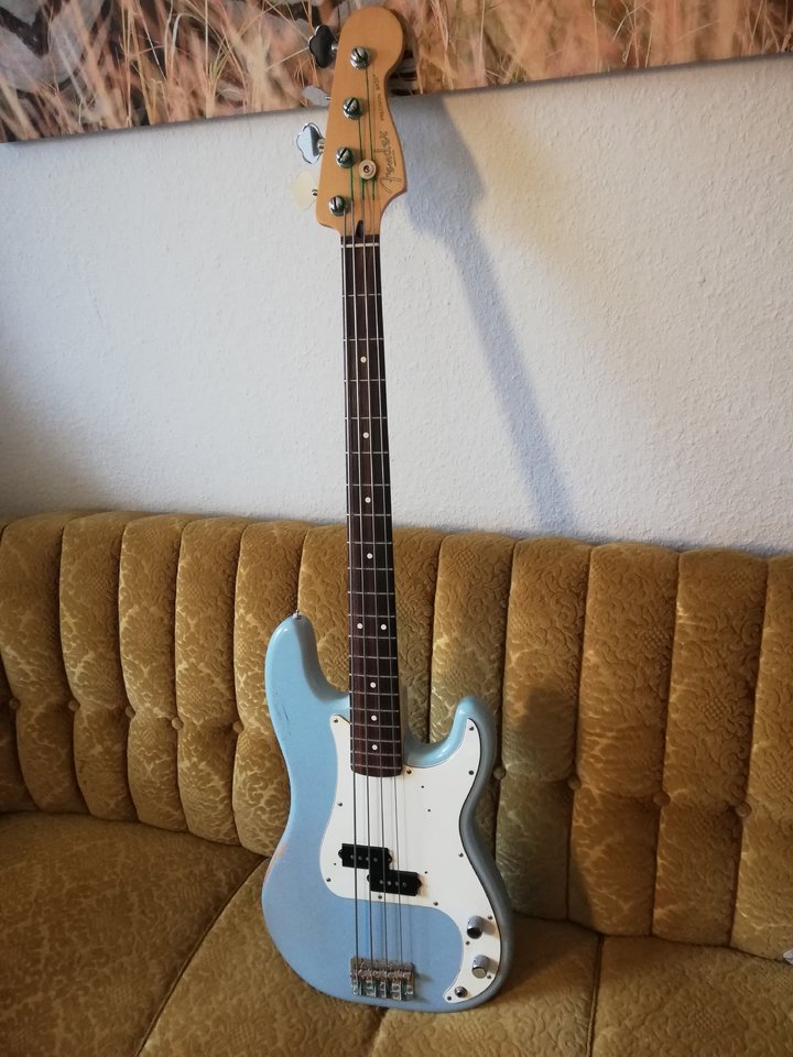

Beim Preci hat mir das ganz gut gefallen!
Reaktionen: MrTommyGrowls
