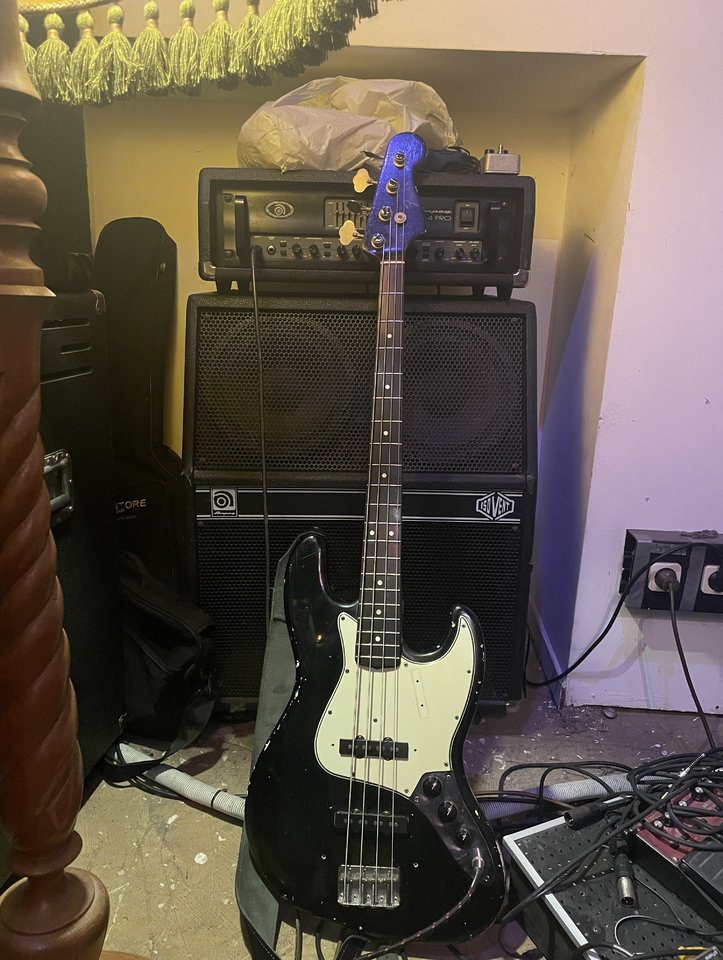

  • #25.245
Maschine. đŸ–€

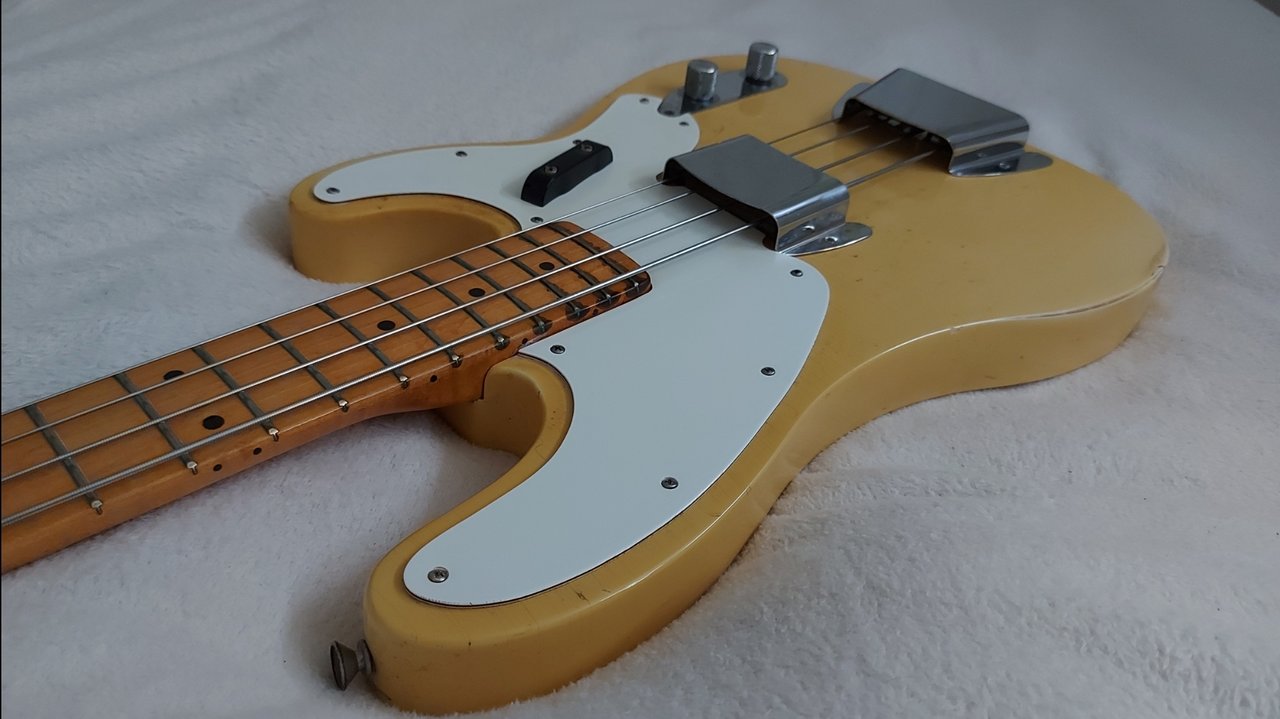

Übrigens macht die angeblich so instabile 3-Bolt Halsbefestigung an meinem 74er einen durchaus soliden Eindruck.
Da wackelt oder bewegt sich nichts. Auch muss nicht stÀndig irgend etwas neu eingestellt werden.
Irgendwo hatte ich davon gelesen und war entsprechend skeptisch.
Das Vorurteil hÀlt sich seit Jahrzehnten. 3 Schrauben halten bombenfest.
Selbst wenn das mal aus AltergrĂŒnden nicht mehr so sein sollte könnte man immer noch ne 4er Grundplatte nehmen und ne 4Punkt Verschraubung machen.
Das wÀre dann auch nicht so tragisch.

Die InstabilitÀt kommt bzw kam bei manchen Exemplaren nicht von der 3-Schrauben-Befestigung selbst, sondern von der (mangelhaften) Passung der Halsaufnahme im Korpus.
Richtig. Und wenns drauf ankommt sind bei vorhandener "Wurfpassung" 4 Schrauben rein rechnerisch nun mal doch besser als 3...

...und wennÂŽs noch so wackelt: Filzstreifen, Holzstreifen, Zigarettenpackung, egal was rein, bis Ruhe ist. Irrelevant, diese seitliche Kritik.
Was aber schwer was bringt ist ein Stew Mac - Massivholz-Shim in der Halstasche der 3-bolder, denn der fehlende Schluss zwischen Hals und Tasche ist ĂŒberdeutlich hörbar.
=> Die Micro-Tilt-Winkeleinstellschraube ganz runterdrehen (oder ganz rausnehmen), Shim rein, Hals wieder drauf, Schrauben 80% anziehen, Saiten auf Stimmung bringen, Schrauben nachziehen.
Anschließend hĂ€ngt da ein ganz anders resonierendes, stabileres, klareres Instrument rum.
