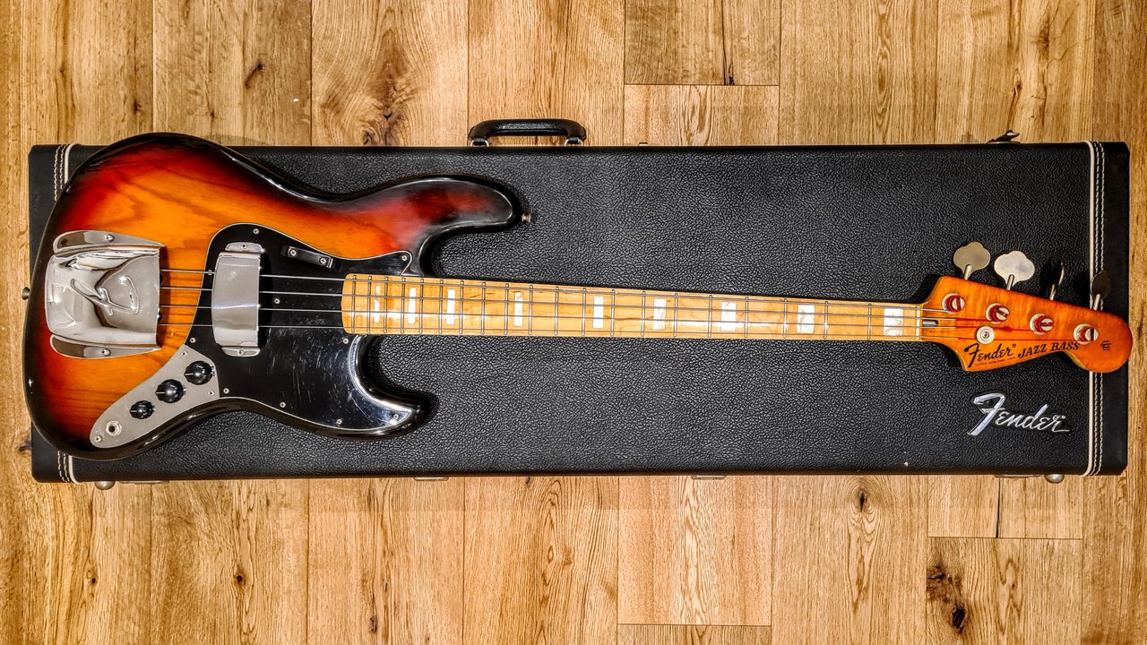

Was aber schwer was bringt ist ein Stew Mac - Massivholz-Shim in der Halstasche der 3-bolder, denn der fehlende Schluss zwischen Hals und Tasche ist überdeutlich hörbar.
=> Die Micro-Tilt-Winkeleinstellschraube ganz runterdrehen (oder ganz rausnehmen), Shim rein, Hals wieder drauf, Schrauben 80% anziehen, Saiten auf Stimmung bringen, Schrauben nachziehen.
Anschließend hängt da ein ganz anders resonierendes, stabileres, klareres Instrument rum.
Unabhängig davon ob man es hört oder nicht ist der Ansatz schon logisch genug - und die Maßnahme auch komplett reversibel.
Daher gleich mal an folgendem "neuen" 3-Punkt Gerät durchgeführt (Baujahr 75, humane 4,3 Kilo mit Blech - und sogar die Halstasche ist passgenau ;-))
Sehr feines Gerät :)

  • #25.267
schönes Teil! Glückwunsch! :great:

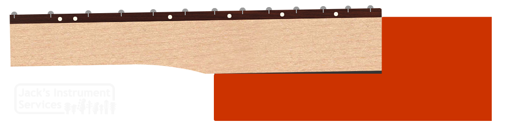

Ich will nicht sagen, dass man krumme Hälse, Skischanzen und wenig Tonübertragung nicht als Ziel haben darf,
Dass ein Hals sich durch einen Shim verformt wie in dem Bild oben, hat ein Gitarrenbauer im Langzeitversuch widerlegt. Bevor sich der Hals verformt, würde sich der Shim in den weicheren Body reindrücken. Kann man auf Talkbass nachlesen, den Link müsste ich suchen. Wenn wir über Jahrzehnte sprechen wollen, ist der Versuch aber noch nicht lang genug gelaufen.
... und dann wäre die Wirkung weg und man müsste noch einen Shim dazupacken?
Finde es weiterhin sinnvoller das gleich vollflächig zu machen.

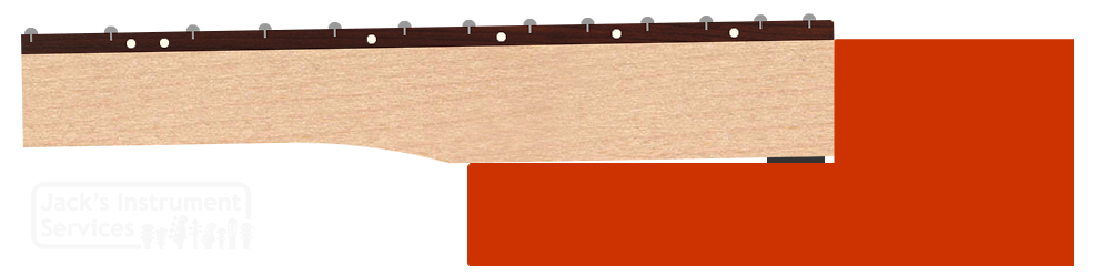

Die Aussage >Verformen des Halses durch Shims<muss sicher überprüft werden (Erfahrungen, mögliche unterschiedliche Ergebnisse / Auswirkungen bei verschiedenen Materialien + Materialkombinationen (bin gespannt, wie weit sich ein Kreditkartenstreifen in die Micro-Tilt-Metallplatte drücken kann), Drehmomenten der Schrauben/ Saitenstärke und -zug, Halsstabkonstruktionen etc.) ist aber nur Nebenschauplatz. Nehmen wir daher diese beiden Bilder, die fokussieren mein Thema:
...und das wegen der unterschiedlichen tonalen Auswirkungen von >Air Gaps vs. flächiger Kontakt<.
Da ist Vollkontakt angesagt.
Das heißt, diesen kann man natürlich noch ebener und damit intensiver durch Planen & Anwinkeln der Halstasche & Planen der Halsunterseite hinbekommen - wie bei meinem `68er Linkshänder-P-Bass in Schweden mit tollem Klangresultat verwirklicht - damit sind aber auch die Stempel + Bearbeitungsspuren weg und damit zumindest ein Teil des Originalitätsnachweises...was man heutzutage wissen könnte, der Vollhonk... .
