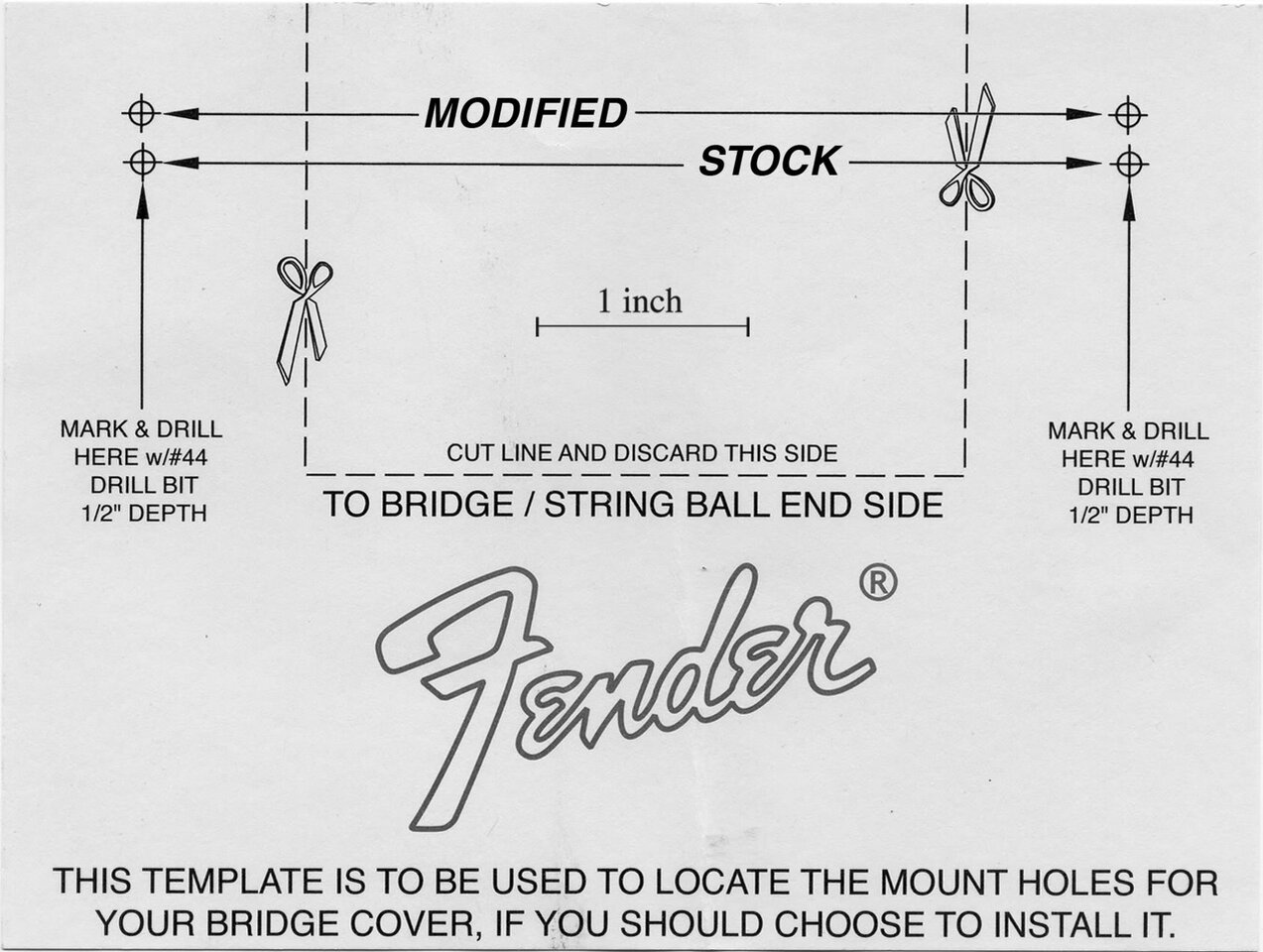

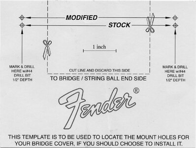

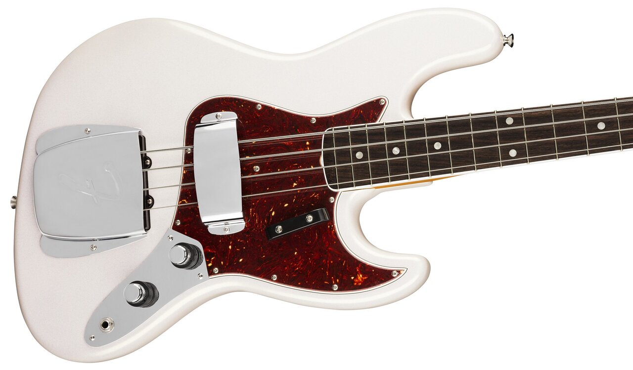

Was sagen die Fender-Experten zu folgender Frage:
An welcher Position sollte man an einem Jazzbass das Chrom-Pickup-Cover (Ashtray) montieren? ... offenbar gibt es zwei Varianten, nämlich so, dass die Schrauben vom Bridge-PU noch leicht zu sehen (siehe Foto) oder eben verdeckt sind ...
Kann beim Installieren die untere Skizze hilfreich sein und wie wendet man sie an?

  • #27.763
Ich sag: Antwort C - "weg lassen".....🙋‍♂️

  • #27.764
Das ist doch erstmal die Frage ob du 60s oder 70s Spacing hast beim Bridge-PU...

  • #27.765
Das ist eine Schablone, man schneidet entlang der gestrichelten Linie und legt den Ausschnitt um die Bridge (cut Line and discard this side). dann kann man die Punkte durch die Schablone (mit was Spitzem) markieren und bohren (drillen). Möglicherweise es geht entweder um 60ties (obere Markierung: Modified) oder 70ties (untere Markierung: Stock) Pickup-Position. Oder man verbässert mit der Modified-Position die Abschirmung - Tja.
Ich finde, die Dinger sehen zwar super aus, stören aber beim Spielen, also hier auch: C!

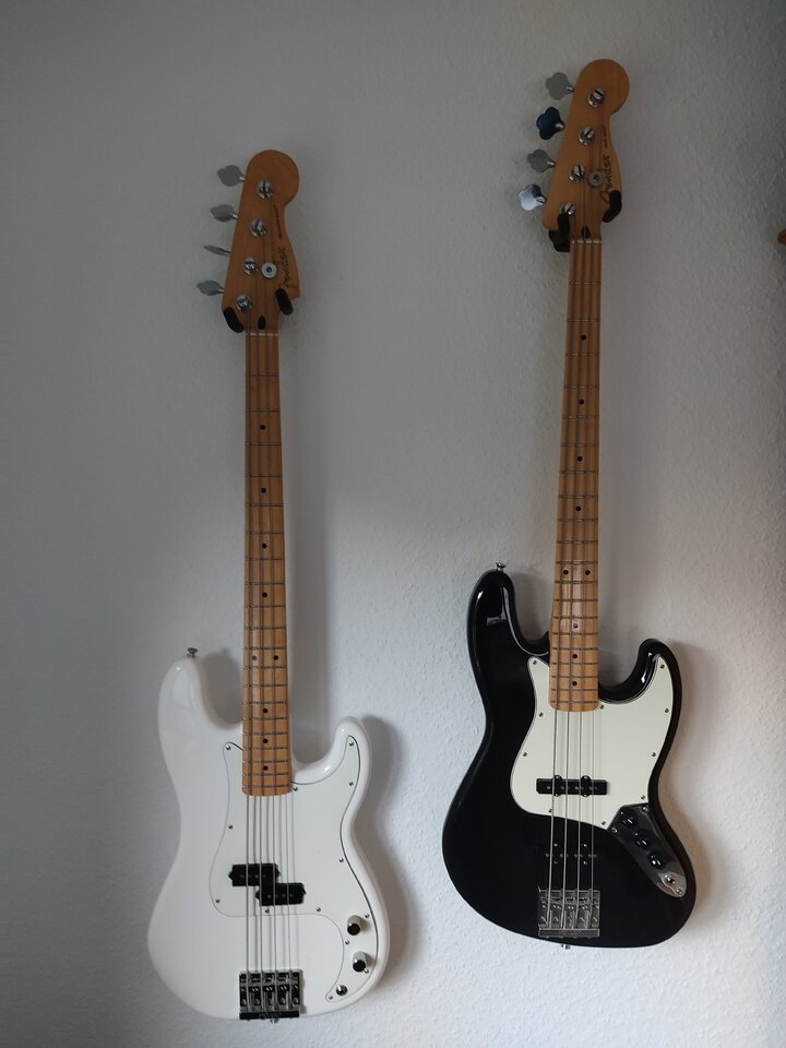

Und optisch kommt mir kein Bass ohne Chrom mehr in die Bude 🥳
Blick nach links an die Wand im Büro 🤪:

  • #27.767
Das ist eine Schablone, man schneidet entlang der gestrichelten Linie und legt den Ausschnitt um die Bridge (cut Line and discard this side). dann kann man die Punkte durch die Schablone (mit was Spitzem) markieren und bohren (drillen). Möglicherweise es geht entweder um 60ties (obere Markierung: Modified) oder 70ties (untere Markierung: Stock) Pickup-Position. ....
Danke, jetzt habe ich die Skizze verstanden - man schneidet den inneren Part heraus und legt den äußeren um die Brücke herum, um die Position der Bohrlöcher festzulegen ... aber warum die Bezeichnungen "Modified" und "Stock"? :confused:
Nö, mich stören die nicht ... die Chromdeckel sind sowohl bei meinem 78er JB als auch bei meinen Frankenstein-Precis verbaut (allerdings nur jeweils die Bridge-Cover) ...
Reaktionen: Chuck und tommih
  • #27.768
beim 60er guckt der Pickup raus, deswegen hat CBS damals den Pickup versetzt. Zumindest habe ich das mal so gelesen
Reaktionen: Chuck und TomW
  • #27.769
So ist es. Das Versetzen des bridge pickups hatte rein kosmetische Gründe. Dass es einen Einfluss auf den Sound hat, war denen entweder nicht bewusst oder einfach egal.

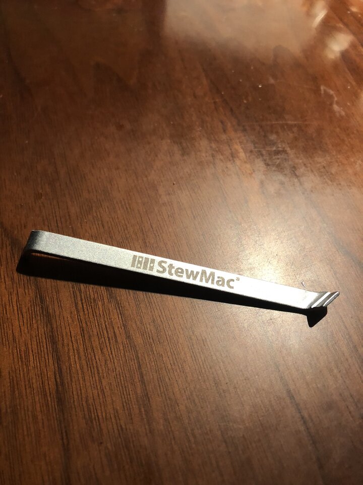

  • #27.775
Es gibt auch noch das hier:
Reaktionen: Schnaggadu, Rossie Schroeder, matteagle und 2 andere
  • #27.776
Da braucht es eine ziemlich tiefe Fräsung. Wird nicht überall passen.
Reaktionen: rawlikefishrob und goldbass
