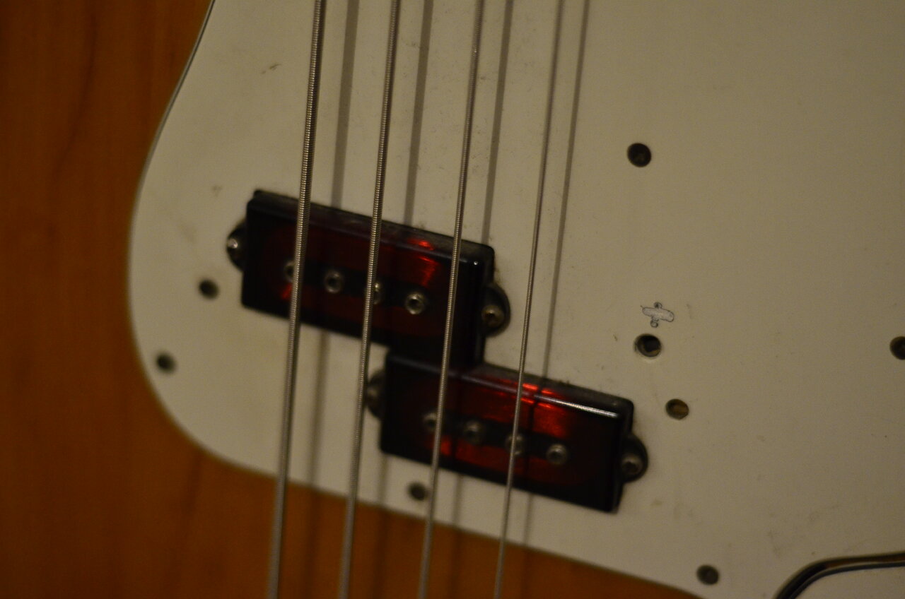

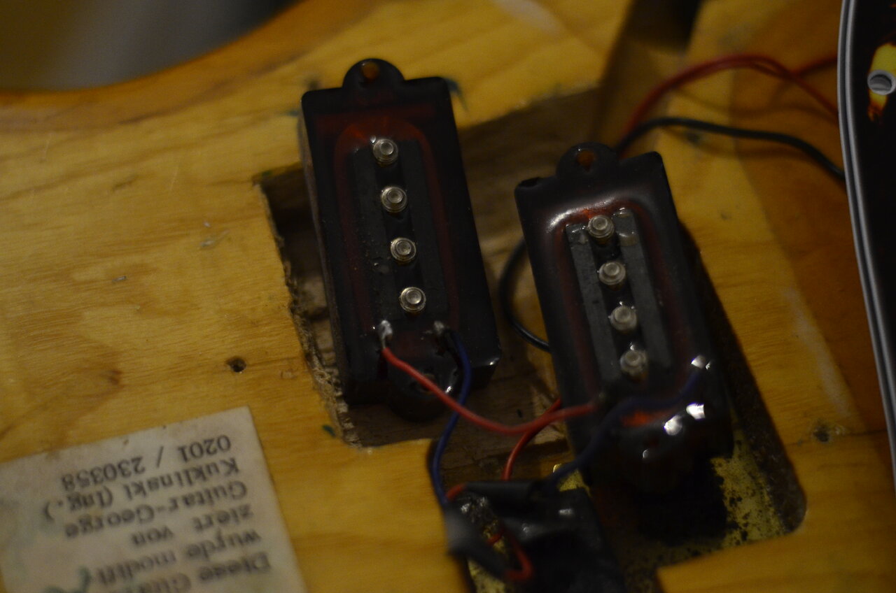

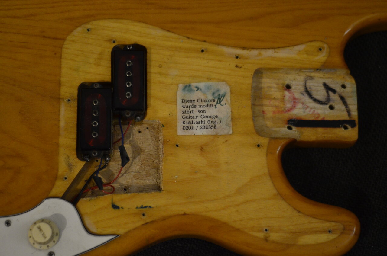

Der Pickup dürfte Dimarzio oder Schaller sein. Andere Hersteller haben keine schraubbaren Polepices

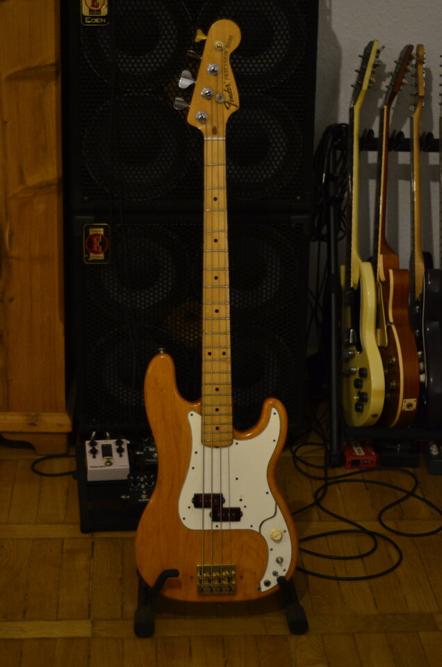

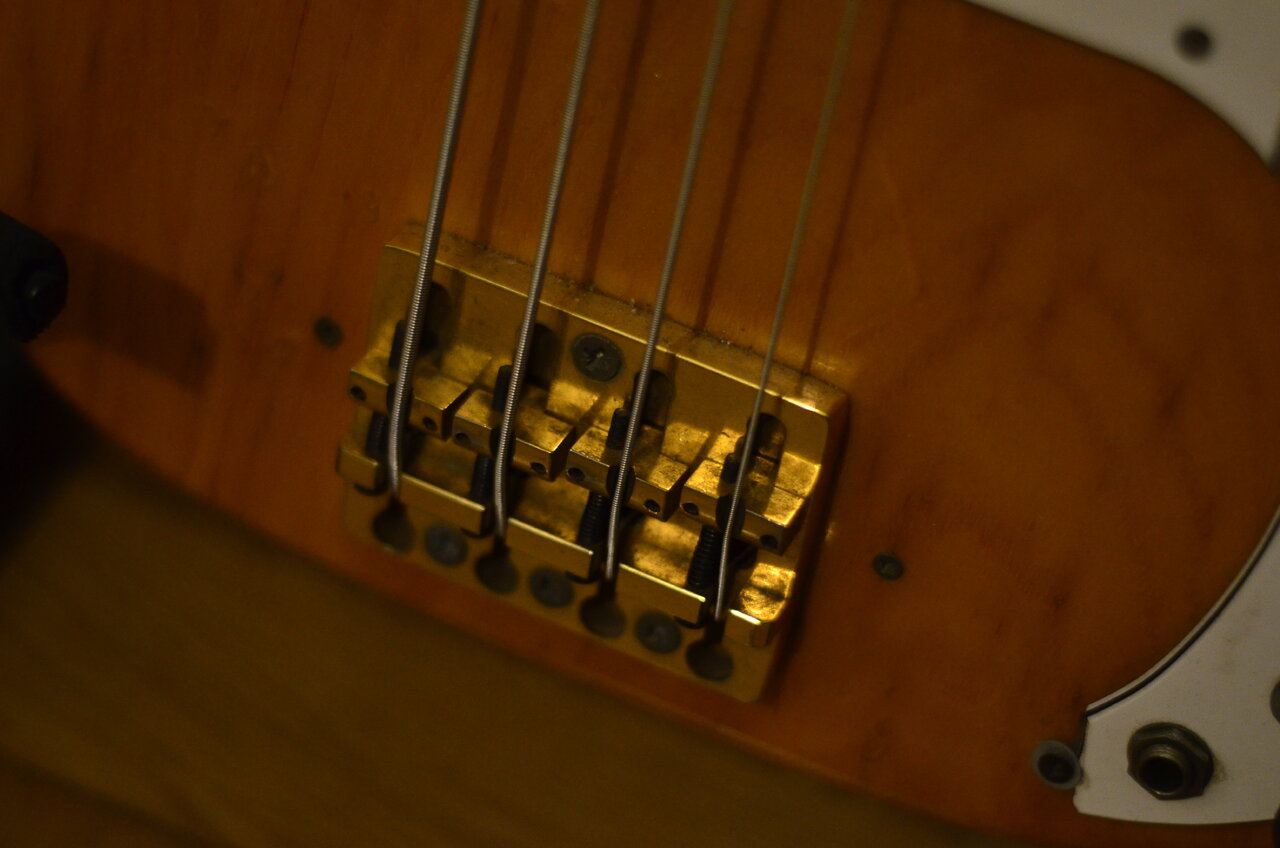

Die Bridge sieht einer Aria- Bridge ziemlich ähnlich.
Halt extremst massiv das Teil, bringt aber auf meinen Aria- Bässen nen echt guten Sound.
Wenn der bass geil klingt - so lassen, wie er ist, ist halt Mojo und interessant, weil er Geschichte hat.
Ansonsten halt rückbauen.

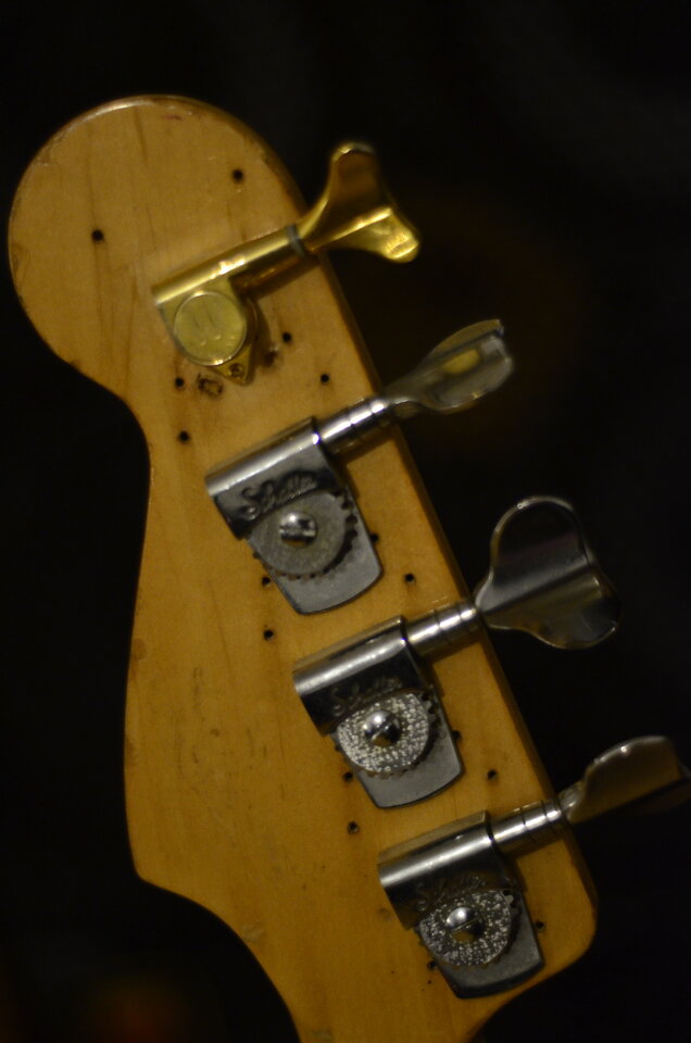

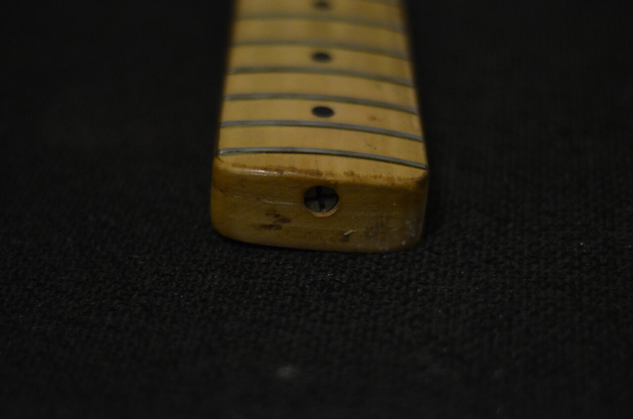

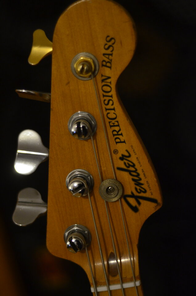

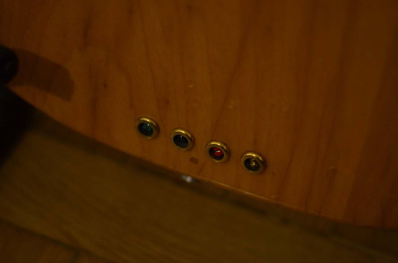

Hier nun Bilder zu Post 27917:
Insbesondere zum Pickup weiß ich nix, falls jemand so etwas schon mal gesehen hat - viel Output (kein Meßgerät).
F-Plate mit 1974er Nr., 1980 gebraucht in diesem Zustand gekauft (außer die goldene Mechanik, wurde letztes Jahr drangepfuscht), damals schon nur noch passiv, Switch nicht angeschlossen (Producerswitch)
Bridge zum Glück nicht in den Body eingelassen; rückbauen auf Winkel? Oder lieber den Hals shimmen?
PG tauschen? weiß oder tortoise?
Original ist da eigentlich nichts, mehr, letztendlich nur noch der Hals (wenn man von den Replacement Tunern absieht)....Bei dem Bass wäre ich irgendwo, wenn es Dir das wert ist, bei 1.000-1.200 EUR max

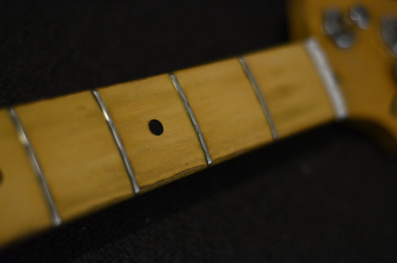

Ich weiß nicht ob George Young :bier: dies dem Bass angetan hätte. Aber in den 70ern war noch alles erlaubt.
Danke für den Input, gerne noch Vorschläge. Ja, es ist kein Sammlerstück, sondern ein Player, ich mag ihn. Plan ist jedenfalls so oder so richtige Mechaniken draufmachen, entweder Schaller BMF oder die Fender gelabelten (oder Gotoh FB30 aged)? Das PG hat zwar nett Patina, ist aber kaputt. Will ich erneuern, schwarz gefällt mir glaub ich besser als weiß, es sei denn ich finde was vergilbtes, mal probieren. Die Bilder-Suche nach 1974 Precision Bass natural zeigt alle Alternativen. Der Pickup sieht cool aus und klingt gut, also warum ändern. Zur Not hätte ich noch einen Fender 63 Pickup im Fundus. Frets hab ich schon gemacht. Dann werde ich testen, ob der Bass mit nem F-Blechwinkel funktioniert oder zuviel seines Charakters verliert. Dann sehen wir weiter...

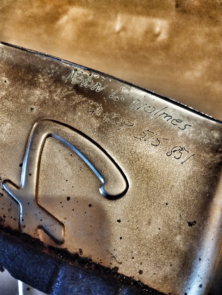

Aber nicht nur das!
Er konnte auch zum Weinen schön seinen Namen in die Halsplatten alter Fenderinstrumente eingravieren!
Die Motorhaube meines JB:
@John L. Holmes if you read: I got your Jazz Bass and I use it quite a lot. :D
Reaktionen: jazzmattezz und Buchitsch
  • #27.940
Ich kapier das Foto nicht. Das ist doch ein Fender Aschenbecher von innen, oder? Der ist aber irgendwie abgeschnitten worden?
Ach so. Da ist nix abgeschnitten. Das ist der string mute. Sowas war damals noch ab Werk eingeklebt.
