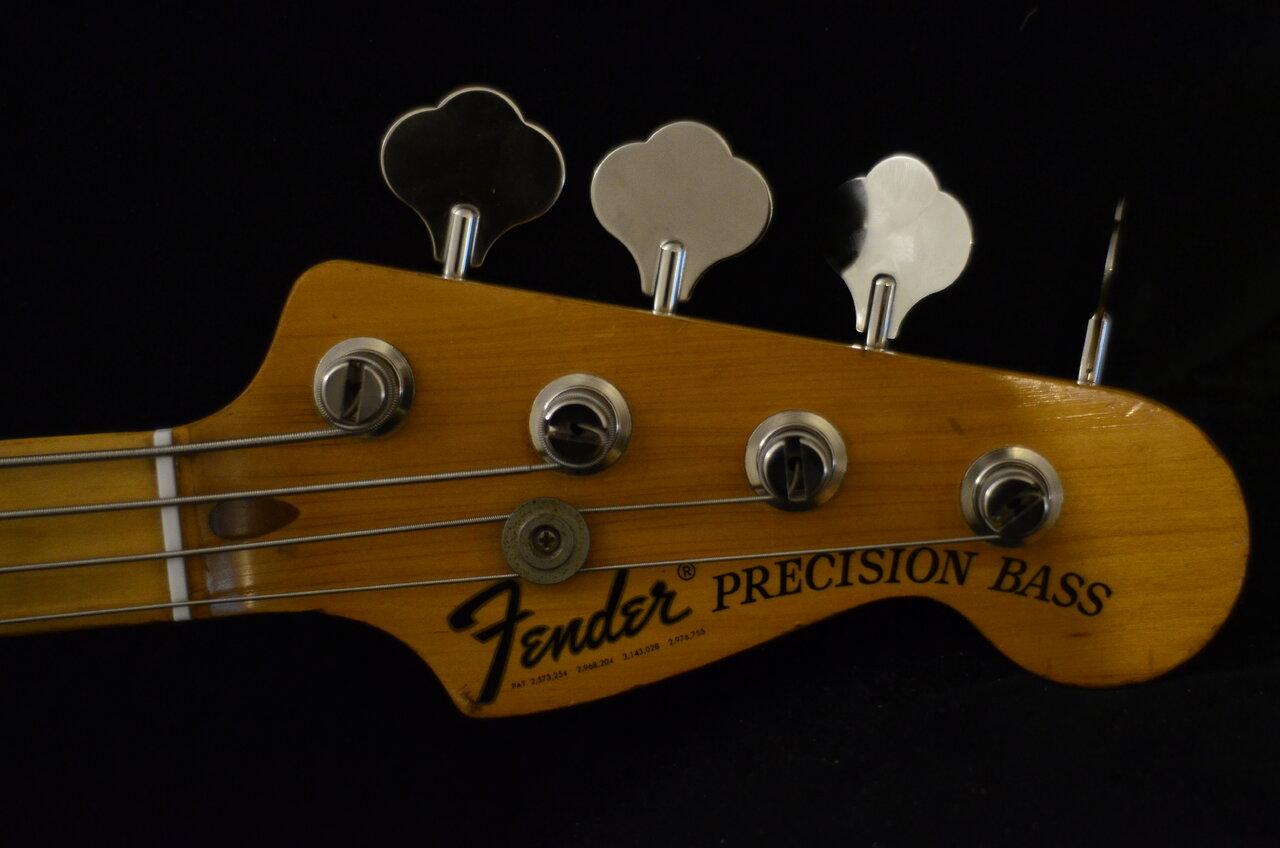

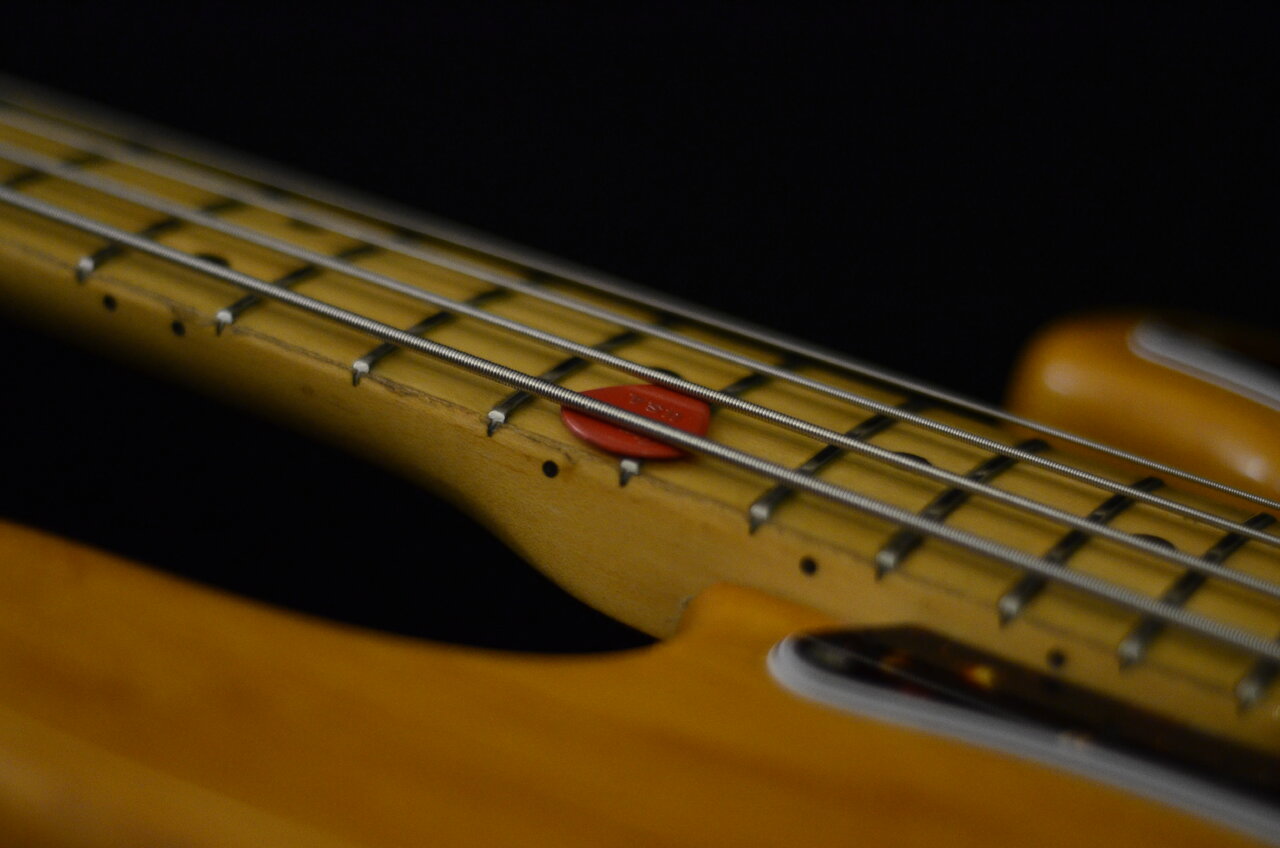

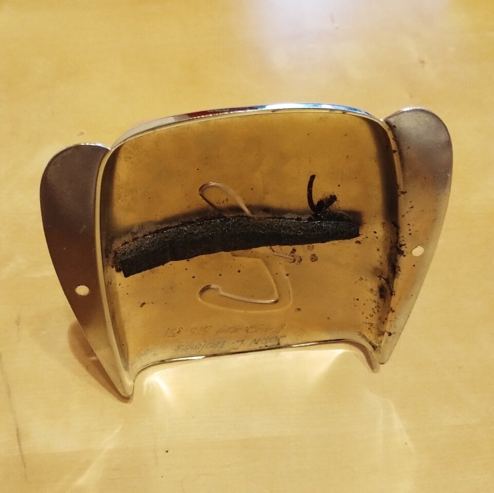

Ach so. Da ist nix abgeschnitten. Das ist der string mute. Sowas war damals noch ab Werk eingeklebt.
AAAHHH, ja jetzt! Das Metall unten war farblich so anders im Foto vorher. Eingeklebten mute hab ich beim Preci auch.

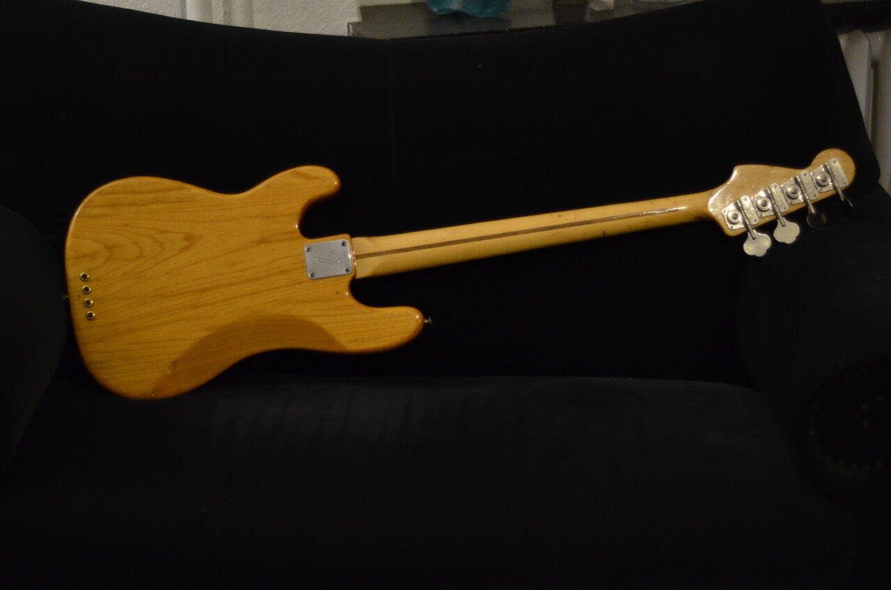

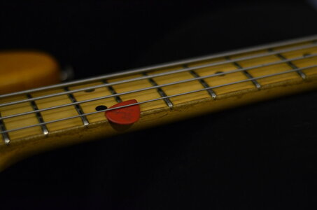

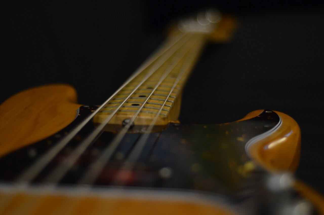

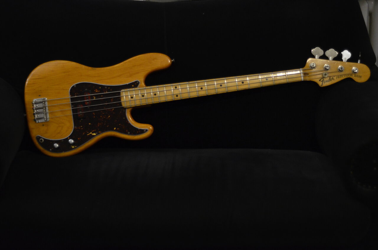

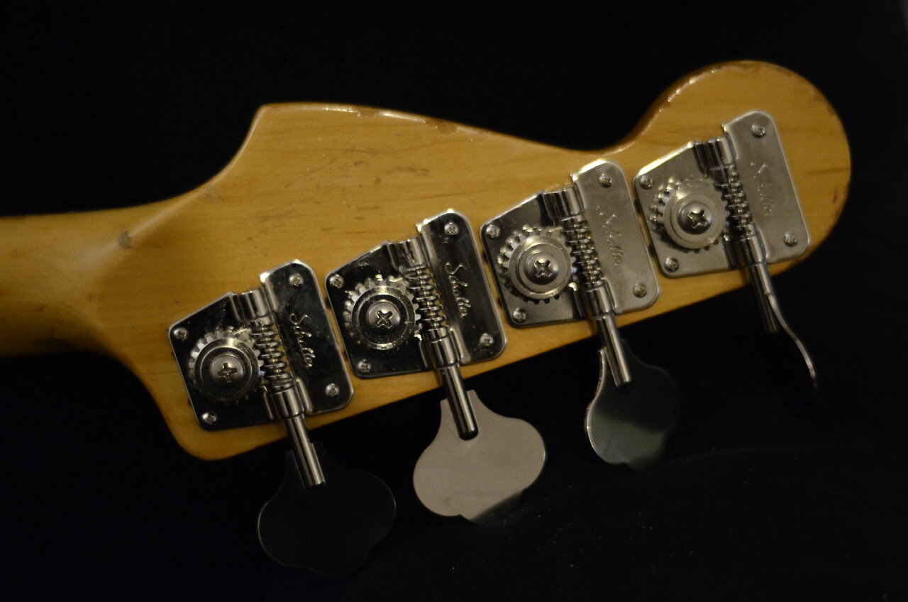

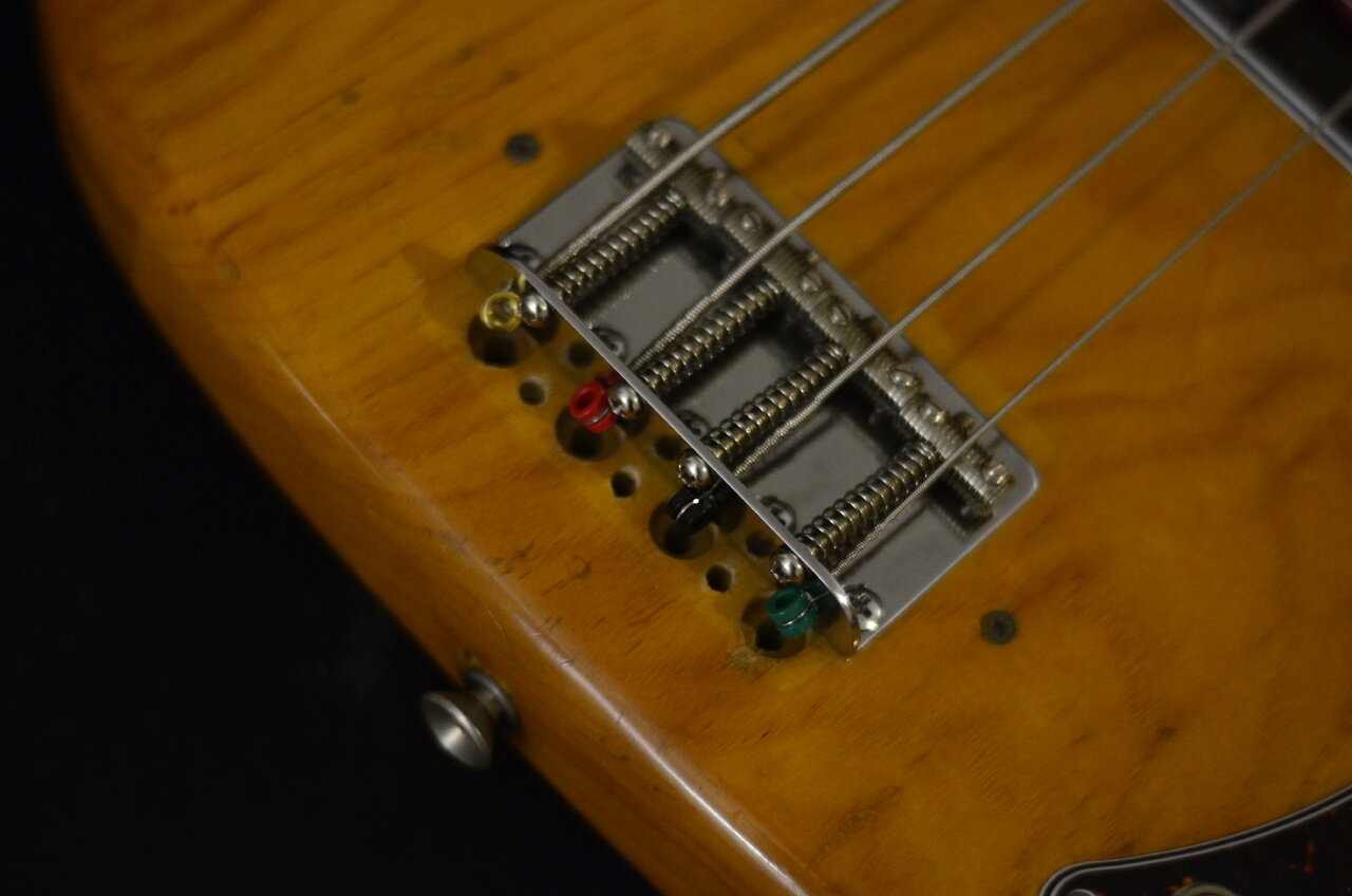

So, bis auf Kleinigkeiten fertig. Sound gewinnt noch mit dem Blechwinkel, es ist gerade ziemlich ... aahh!
Evtl. noch etwas Furnier seitlich in die Halstasche damit der Hals nicht seitlich verrutscht. Hals muss ich noch etwas wieder lösen, auf den ersten 5 Bünden etwas knapp. Sonst Saitenlage sh. Fotos. Das Pickguard hatte ich noch, ein schwarzes ist auch unterwegs. Eine FenderHiMassBridge würde die Löcher hinten abdecken, sieht aber nicht schön aus - hmm - evtl. Batteriefach nutzen und Farbwechsel-LEDs? Nenee war Spaß, aber kurz hab ich drüber nachgedacht...Vielleicht lieber nen Aschenbecher drüber? Intonation habe ich auch noch nachgeholt :D

  • #27.949
richtig geil! 👍 Glückwunsch zum schönen und klassischen natural 70s Preci! :great:
Also meine Tendenz geht daher auch zum schwarzen PG.
Nur als Vorschlag:
Ein guter Schreiner füllt Dir die Löcher an der Bridge und pinselt punktuell Klarlack darauf.
Wenn man es gut macht wird man später fast nichts mehr davon erkennen.
Du kannst es auch selbst versuchen - ich würde dann zwei Komponenten Spachtel nehmen und den entsprechend einfärben.
Das braucht vielleicht ein paar Versuche.. Danach lackierst Du das punktuell und fertig ist es.
Ein Aschenbecher tut aber auch seinen Dienst :D

  • #27.950
Ich hatte auch mal die Fender HiMassBridge auf meinem Preci, aber die war mir auch zu klobig und zu eckig. Habe zufällig diese Bridge bei Amazon entdeckt.
Musiclily Pro 57mm Schwerlast Bass Steg Bridge Vintage Messing Saitenreiter für 4-Saiter E-Bass Precision/Jazz Bass, Chrom https://amzn.eu/d/fgQ9MgA
Ist zwar kein namhafter Hersteller, aber der untere Steg ist auch ziemlich fett, und sie sieht ähnlich aus, wie die Am. Standard Bridge (diese hat aber nur 3 Schrauben, da String through).
Die Musiclily Bridge passt lt. Rezensionen von den Maßen und Bohrlöchern auf einen PB/JB und ist mit 53 mm etwas tiefer als der Standard Blechwinkel. Ich finde, sie sieht recht klassisch aus. Außerdem hat sie Führungsschienen für die Saitenreiter. Die Reiterböckchen könntest du gegen deine originale Gewindeböckchen austauschen und dann wären die hinteren Löcher verdeckt.
Ein Foto mit den genauen Maßen ist dabei.
Ich wollte mir das Teil mal zur Begutachtung bestellen. Für knapp 18 € kann man nichts falsch machen und zur Not wieder zurückschicken.
Echt cooler Bass übrigens :bier:
Edit… oder halt Löcher auffüllen, wie vin @jazzmattezz beschrieben. Das würde ich bei diesem Bass vermutlich auch machen.

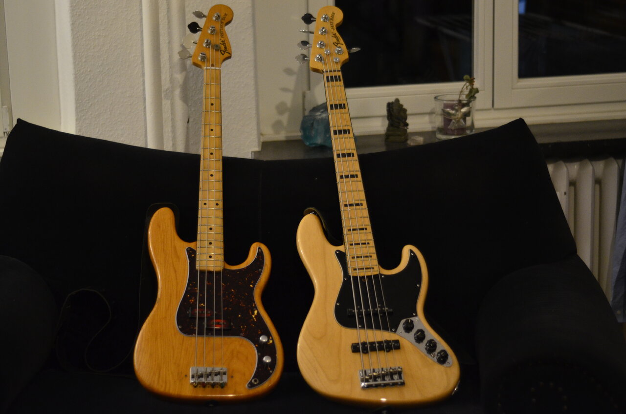

By the way.. ich schaue mir gerade ne ganze Menge Videos über Dingwall Bässe an.. 😳
Kann passieren, so ging es mir mit Spector...und jetzt stehen hier zwei von den Dingern, in friedlicher Eintracht mit Leos Kreationen (P, J und Ray). Kann man mal machen, finde ich. ;-)
Reaktionen: Gast79775, jazzmattezz und ATK411
  • #27.960
ja.. zu unserer Band würde bei einigen Stücken ein Fünfsaiter Sinn machen.. Bei der Recherche bin ich auf die Dingwalls gekommen.
Die verlängerte Mensur der tiefen Saiten bringt scheinbar schon einiges Mehr an Definition.
Momentan bin ich noch am surfen und Videos schauen - irgendwann teste ich mal so ein Teil.
Erst dann weiß ich ob so ein Bass tatsächlich für mich in Frage kommen würde.
