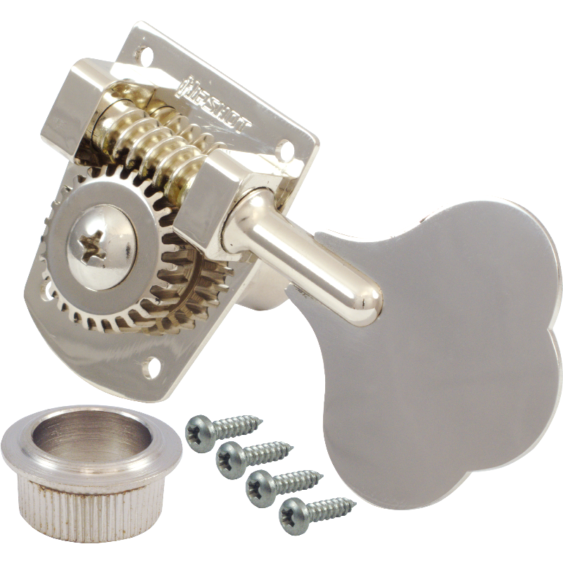

Ich hab meine in Holland bestellt:
Sind aber eben mit Clover Key, ist aber auch unterm Strich die günstigste Quelle.
Wenn es Dir um "Sahnigkeit" geht, dann würde ich mal bei Gotoh gucken, die GB640 haben neben dem Gewicht den Vorteil, dass die unten eine Madenschraube haben, mit der man die Leicht- / Schwergängigkeit einstellen kann.
42,40 pro Tuner? Das finde ich zu teuer.
  • #28.064
Wichtig ist das sie 1 zu 1 getauscht werden können, sahnig laufen, gut stimmstabil sind und auch Lolloipop Optik habe
Ja, günstig sind die nicht - passen aber ohne Nacharbeiten. Die erfüllen - bis auf die Lollipops alle Deine Anforderungen. Hipshot war schon immer teurer, hat aber in den letzten Jahren durch die Wirtschaftliche Lage nochmal angezogen.
Wie gesagt: schau bei Gotoh, die lassen sich einstellen. Da musst Du aber neue Löcher für die Schrauben bohren, wenn das kein Problem ist: go for it!

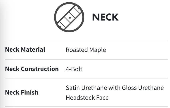

  • #28.069
Ferner ist meinem Instrumentenbauer nicht eindeutig verständlich, ob nicht doch eine "dünne Schicht" Klarlack auf das Griffbrett aufgebracht wurde - es ist auch nicht eindeutig klar, ob der Hals eventuell "von hinten geölt" wurde... - ...wir haben "viele Fragen" und bisher keine Antworten...
Da ist auf jeden Fall ne dünne Schicht Satin Urethane Klarlack drauf.
Reaktionen: Prof-A.(unknown Objekt) und VinceP

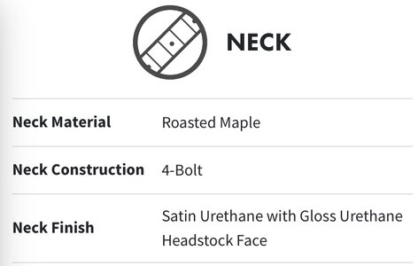

  • #28.070
Ggf. nur auf der Rückseite?
Könnte auch sein, dass die Frets mit der sogenannten „invisible“ Technik eingesetzt wurden. Dabei bleibt meine Wissens zwischen Bund und Griffbrett Rand noch Holz stehen. Die Schlitze werden entsprechend von oben gefräst…
Nur ne Idee. Bin kein Fachmann und habe Respekt vor dem Know How von FenderOli.

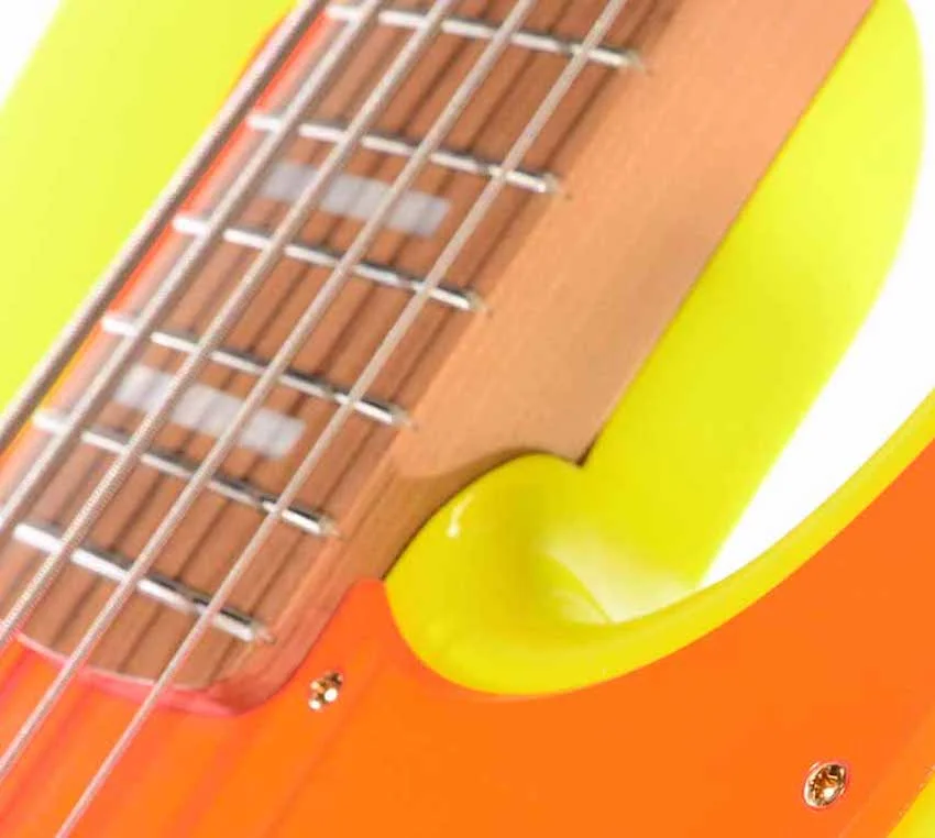

  • #28.071
Du meinst wie beispielsweise bei DeGier.
Hier sieht's ziemlich Old-School aus 😎:

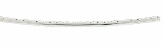

Nicht lachen, aber ich sage es trotzdem mal: wenn man den Hals röntgen würde würde man deutlich sehen wie die Bünde konstruiert sind.
...das ist auf jeden Fall schon einmal hilfreich...:great:...
...ich bin absolut kein Fender-Experte... - ...aber was meinst du genau mit "Old-School"...?...
Auch wenn es jetzt dumme Fragen sind, die ich stelle, aber mir ist der Umbau viel zu wichtig für etwaige Experimente...
1. Sind die Bünde zusätzlich verklebt oder "nur" maschinell eingedrückt...?...
2. Haben die Bünde bei dem Teil, was im Holz sitzt, Widerhaken o.ä., was das Entfretten erschweren würde...?...(und wie sehen die von 7ender verwendeten Bünde überhaupt aus - ich habe leider im Netz noch kene aussagekräftigen Fotos gefunden)...
3. Gibt es vielleicht sogar "Insider-Tipps" für das Entfretten derartiger Bässe...?...
4. Welchen Tipp hättest du für mich, damit ich das Projekt "erfolgreich" beenden kann...?... - ...ganz ohne "kleine" Schäden am Griffbrett wird das Entfretten sicher nicht funktionieren, das ist mir klar, aber durch mehr Wissen wäre es schon schön, wenn die Bünde "griffbrettschonend" entfernt werden könnten...
Also, der "Mono Neon V" kommt aus Mexiko, da würde ich jetzt auch nicht große Neuigkeiten erwarten... - ...aber es ist mein erster 7ender und ich würde den wirklich gerne zum "Fretless" umbauen (lassen)... - ...aber leider fehlt mir da das notwendige "7ender-Hintergrundwissen"... - ...und es würde meinem Instrumentenbauer bestimmt auch sehr helfen (und auch eine Motivationshilfe sein), wenn ich ihm "mit echtem Expertenwissen" von Fachleuten aus der Community helfen könnte...
Hier sehe ich auch nichts ungewöhnliches, in der Vergrößerung schaut es nach "Standard" aus...
...dieser Umbau ist der erste Umbau dieser Art, den ich vorhabe - und dann auch noch bei meinem ersten 7ender... - ...ergo: Was ist "7ender - Standard...?...
Vielen Dank im Voraus für hilfreiche Antworten...
