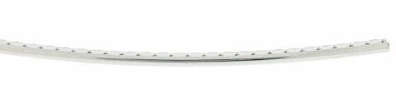

Man muss den Hals überspannen, so dass er sich nach hinten biegt. Dann werden die Bundschlitze weiter und die Bünde gehen leichter raus.
Reaktionen: goldbass und Prof-A.(unknown Objekt)
  • #28.082
Sind so kleine "Widerhaken" dran. Kann man ziehen oder seitlich rausklöppeln.

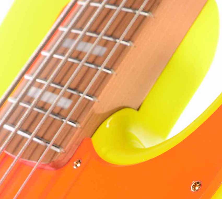

...ebend... - ...aber vielleicht gelingt es mit den o.g. Informationen und Tipps doch noch, das Projekt zu einem guten Ende zu führen... - ...ich werde langsam wieder hoffnungsvoll optimistisch (und das war ich gestern nach dem Besuch beim Instrumentenbauer nun wirklich nicht)...

Man kann wie @energy sagte den Hals überspannen und zusätzlich die Bundstäbchen mit dem Lötkonlben erwärmen und dann ziehen -m
Glaub bei StewMqc auf dem Kanal findet man was dazu - Dan hat da sicher Tips 👍🏼
Die sind tatsächlich nur eingepresst

Nachtrag: wenn sie rausgetrieben werden ist das Risiko kleiner dass die Widerhaken das Griffbrett beschädigen und kleine Stückchen ausbrechen - soweit ich weiß immer von „Bass to treble“ austreiben - wichtig ist: viel viel Zeit und nichts überhasten

...ich nehme eure Tipps und Videos wie ein Saugtuch Wasser auf... - ...auch bin ich mir sicher, dass derlei Kenntnisse mein Instrumentenbauer vor der gestrigen Besprechung nicht hatte (aber wer weiss schon Alles)... - ...ich habe somit genau das "Rüstzeug", was ich brauche... - ...ich kann es ihm sagen und auch zeigen... - ...da der Hals wegen des notwendigen Shims ohnehin abmontiert ist, werde ich ihn morgen anrufen und über die Neuigkeiten in Kenntnis setzen...
Sollte er wider Erwarten dennoch sagen, dass er das nicht machen möchte, dann mache ich das "in seiner Werkstatt" eben selbst - zumindest das Entfretten...(ich hatte mir das zwar Alles einfacher vorgestellt, aber wenn der Weg das Ziel ist, dann soll es eben so sein)...
Danke Leute, eure Tipps und Informationen haben mir wirklich geholfen...:hail:... - ...OK, also schauen wir mal, wie es weiter geht... - ...und wenn am Ende irgendeines Tages das Ergebnis stimmt, dann...:juhuu:... - ...ich werde berichten (denn das bin ich euch mindestens schuldig)...
