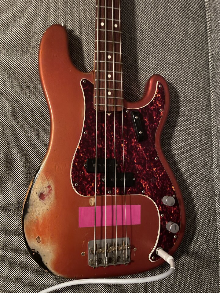

Entjazzt… ✊🐙

Das ist der neue Mono Neon 1982er reissue

Sieht irgendwie gut aus. Was mich immer interessiert hat: gibt es durch den Ausbau einen Klangunterschied zum Klang mit rausgeregeltem J-PU? Also wegen des veränderten Magnetfelds?
Mit dem Magnetfeld hat das nichts zu tun, das ist so schwach, daß sich das klanglich exakt Null auswirkt. Die Schaltung macht den Unterschied. Ein PJ mit VVT klingt anders als ein PJ mit Dreiwegschalter/Volume/Tone, weil man bei letzterem den J komplett aus der Schaltung nimmt, wenn man nur den P anwählt. Das liegt an den Unterschieden der VVT-JB-Schaltung zur reinen P-Verkabelung.
Es gibt Leute, die sagen, das Magnetfeld des zusätzlichen PU hat einen hörbaren Einfluss (sogar welche, die ich sehr respektiere). Physikalisch gesehen ist das auch klar. In der Praxis jedoch stimme ich zu...die Schaltung macht mehr aus.
PS: schon mal ne Wirbelstrombremse in Betrieb gesehen?

Ich gehe davon aus das die Funktionalität eines Instrumentes bei dir Vorrang hat, ist ähnlich wie bei mir aber ich hätte einen abgeklemmten Jazz drin gelassen oder einen geilen Aufkleber statt Klebeband drauf gebabbt.:D:D:D:D
Der Jazz Pickup wurde offensichtlich heftigst genutzt, jedenfalls als Daumenstütze. Dem (virtuellen) Vorbesitzer würde die Funktionalität des PU wohl sehr fehlen.
Ich meine auf der Rockinger Seite gabs ne gute Erklärung.
Kurz: Bei „Fender VVT“ sind die Lautstärke Poties (ja, denglisch) „rückwärts“ angeschlossen. Das hat wohl ne Auswirkung auf den Klang, hab aber nie einen Vergleich angestellt.
Der Grund für diese Schaltung: wenn man „richtig“ herum anschließt und eines der Lautstärke Poties ganz zu dreht, kommt gar kein Signal mehr, egal wie das andere eingestellt ist.
Mit einem Schalter kann man das eine Poti normal anschließen und jede Auswirkung auf den Klang vermeiden.
Wem due Optik nicht gefällt: gibt auch Drehschalter. Und als 5-er Drehschalter könnte man auch noch „nicht 1:1“ Mischpositionen realisieren, hab ich aber nie gemacht.

Beides, 66er Body (CAR over Sunburst) + S9er Hals)
Der ist schon was länger bei mir & wurde immer mal wieder umgebaut.
Am Ende hatte ich VVT mit Stacknob drin. Aber irgendwie hab ich den Jazz Pickup nie benutzt.
Und ich hatte immer im Hinterkopf das er noch besser klingen kann, wenn ich statt VVT einen Schalter benutze. (Danke @StonerGreg ;-))
Hab dann kurzerhand den Jazz Pickup entfernt & das hässliche Loch überklebt.
Wenn ich einen CAR Aufkleber finde, werde ich den Gaffa Streifen wohl ersetzen.
Aber irgendwie finde ich es aktuell sogar ganz gut! Und ich bilde mir ein das er jetzt besser klingt.
Also nicht wegen dem Gaffa Tape, sondern wegen der klassischen 66er Elektronik die ich verbaut habe.
Nee, es liegt ganz klar am Pre-CBS-Gaffa... :whistle:
