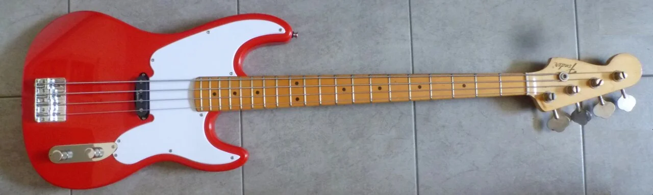

  • #29.075
Passgenau: HB-PB50 & `68er lefty mn/mc-PB-neck
Reaktionen: Schnaggadu, crocoolli, Felix1901 und 9 andere

Sieht irgendwie dunkler aus als meiner vom @TomW .
Liegt wahrscheinlich am Pickguard.
Ja, und das Licht, das bei der Aufnahme schon etwas schwach war (schau mal wie dunkel das PG ist..)
