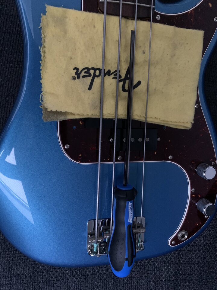

Hatte ich irgendwann schon mal gepostet in 2020 oder so:
Hier mal die Detailaufnahme von meinem ehemaligen AMO Preci.
Auf jeden Fall nur mit einem Schlitzschraubendreher arbeiten!

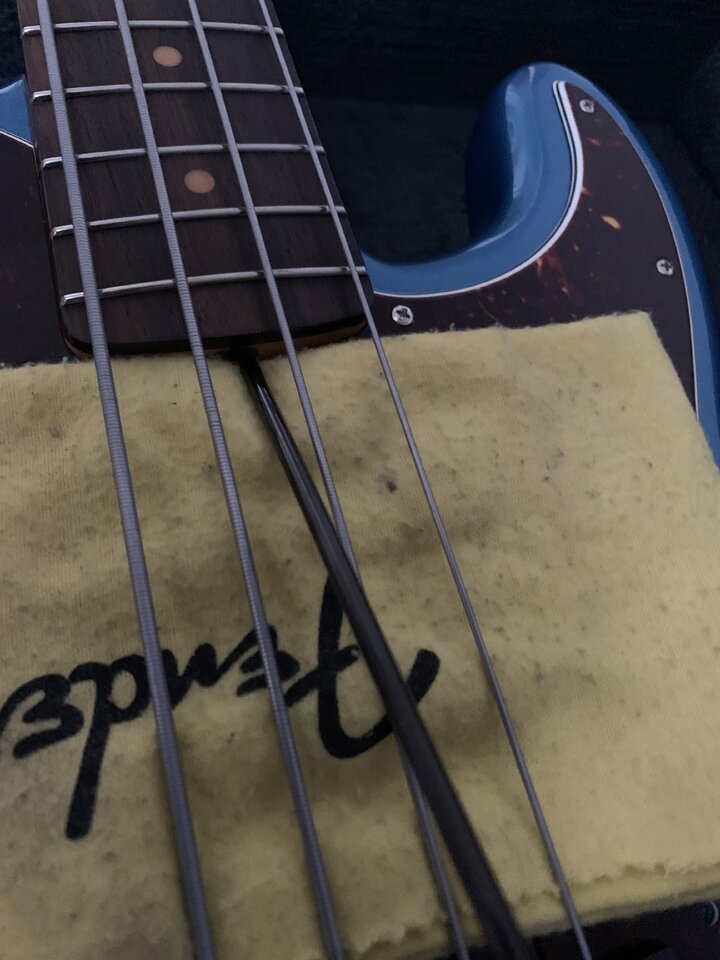

Das mit dem Cheater geht dann so:
Ich wüsste nicht, was man sich damit kaputt machen sollte.
Der ist ja auch recht lang und man hat eigentlich genügend Kraft:
Mein US Geddy hat das ja auch so. Den Cheater hatte ich damals beim Verkauf des Precis mitgegeben. Geht mit jedem passenden Schlitzschraubendreher.
Zumindest, wenn der Spannstab geschmeidig läuft, was bei dem Geddy der Fall ist. Aber das macht man ja wirklich nur sehr selten.
Den Hals würde ich dafür aus den genannten Gründen mit den Bohrungen nicht jedes Mal abnehmen wollen.

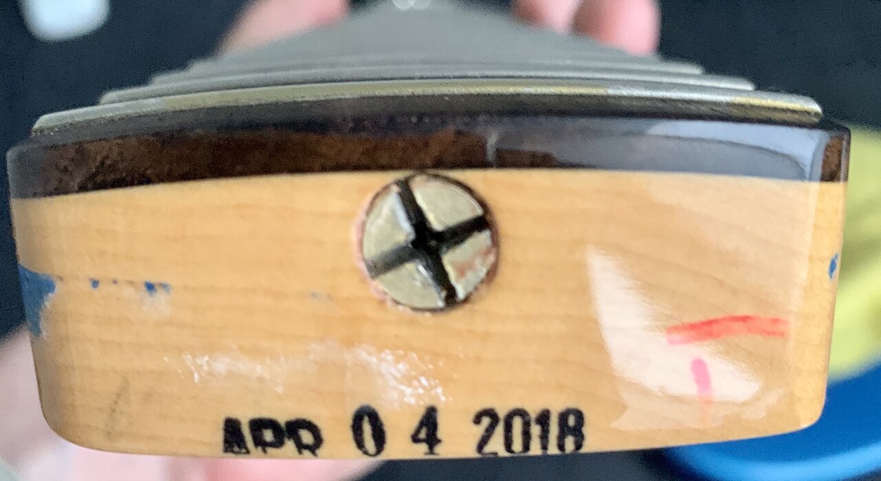

Wobei ich nicht verstehe, was daran so geheimnisvoll oder fraglich sein soll ;-)
Ist ist wahrscheinlich nicht mehr wenn man es einmal live gesehen hat.
Wenn der Cheater nur in einem der 4 Schlitze steckt und ich drehe, dann dreh ich den Cheater quasi nur in dem einen Schlitz und da hab ich eher Schiss, dass der eine Schlitz in sich ne Macke gekriegt.
Ne „normale“ Schlitzschraube dreh ich ja auch immer in der vollen Breite damit der Drehmoment sich auf die Mitte der Achse auswirkt.
Ist komisch mit Worten zu erklären. 🙈

Ich kann das schon verstehen, dass das erstmal ein bisschen komisch ist.
Ging mir am Anfang auch so.
Aber man muss da einfach vorsichtig zu Werke gehen. Wenn man merkt, der Spannstab geht dafür zu schwer, dann muss man sich doch mal die Mühe machen und den Hals abnehmen.
Bei dem US Geddy Vorgänger, einen Japan Geddy ging das so auch nicht optimal. Der Spannstab war dafür etwas zu schwergängig. Den habe ich dann lieber abgeschraubt. Habe ich in 10 Jahren aber auch nur drei oder vier mal machen müssen. Also von daher ist ja was, was wirklich nur selten mal gemacht werden muss.
Trotzdem finde ich das bei meinen beiden Rays doch nochmal deutlich einfacher 😉. Das ist für mich der Inbegriff von Servicefreundlichkeit.
Die Kiste habe ich Dir in einer Minute komplett eingestellt.

Mit einem normalen Schraubendreher würde auch genau sowas schneller passieren. Der Cheater ist aber so geformt, dass das nicht passiert. Und du brauchst die Mitte der Achse nicht zwingend um das zu drehen ;) Keine Sorge. Wie gesagt, wenn es schwergängig ist, Hals abnehmen, Mutter raus, Vaseline aufs Gewinde, innen alles sauber machen und wieder zusammenbauen.
Der Cheater vermurkst da nix ;)

Ich hab das auch schon erlebt, dass es bei einem Replacement Hals und auch bei meinem alten Mex eine sehr gute Idee war, die Mutter ganz abzuschrauben und rauszunehmen. Die waren furztrocken, da gehört aber eine Spur Fett ans Gewinde. Und schließlich ist es noch eine gute Idee, den Hals zu entlasten, bevor man dreht, also nicht einfach den vorgespannten Hals nur mit dem anziehen der Mutter weiter zu spannen, sondern den Hals einzuspannen und etwas entlastenden Zug mit der Hand draufzugeben, dann den Spannstab weiter anzuziehen und dann den Zug der Hand erst wieder zu entlasten. Beim Zugang von der Kopfplattenseite, wenn der Hals am Bass bleibt, kann man den Bass zwischen die Füße nehmen, mit dem Knie den Hals stützen und mit der Hand oben am Hals ziehen, das reicht schon (wenn sie Saiten entspannt sind). Dann mit der anderen Hand die Spannstabmutter drehen. Es braucht nicht viel Kraft dafür, aber ein geschmiertes Gewinde wird sich so ganz leicht drehen lassen, kein Risiko, was zu zerstören. Wenn es dann schwer geht, dann stimmt etwas nicht, er ist am Ende oder irgendwas ist blockiert oder das Gewinde fest. Letzteres wird durch einen Hauch Fett aber sicher verhindert.

Die Mutter kann man einfach so rausschrauben und wieder reinschrauben?
Da gibt’s nix zu beachten?
Und für „mit abgeschraubtem Hals“ rausschrauben taugt der Schlüssel von Rockinger oder gibt’s noch andere gute Kandidaten?:
Nix gegen den Cheater, aber ich habe mir für den Zweck folgenden Schlüssel bei Rockinger bestellt. Der sitzt komplett Kraftschlüssig und macht das Einstellen absolut Schraubenschonend möglich.
Vorsichtig rausdrehen, keine übertriebene Gewalt. Aber ja, die geht einfach so raus :)
Ich nehme da einen Schraubendreher mit flacher, breiter Klinge, der denn genau in zwei der Schlitze greift...
