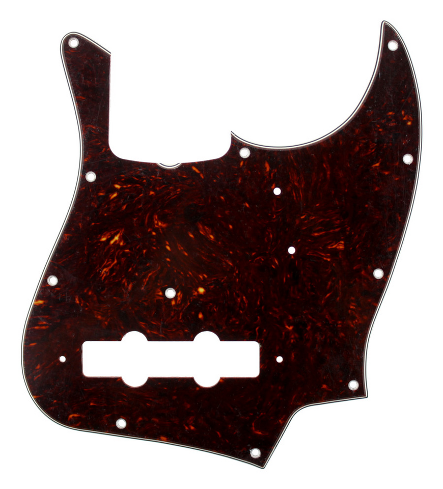

Da wo die kleine "Ecke" entsteht ist das PG zu weit vorne. Wenn man da dann einen kleinen "Notch" reinfeilt, ist die Schraube besser zugänglich und das Problem behoben :)
Sieht man hier bei dem ganz gut, da ist für den Zugang eine Rundung gefeilt (bei den US Standards mit Inbus ist der Ausschnitt ja sogar noch grösser, weil darunter im Body ja auch ein Zugang eingelassen ist)....

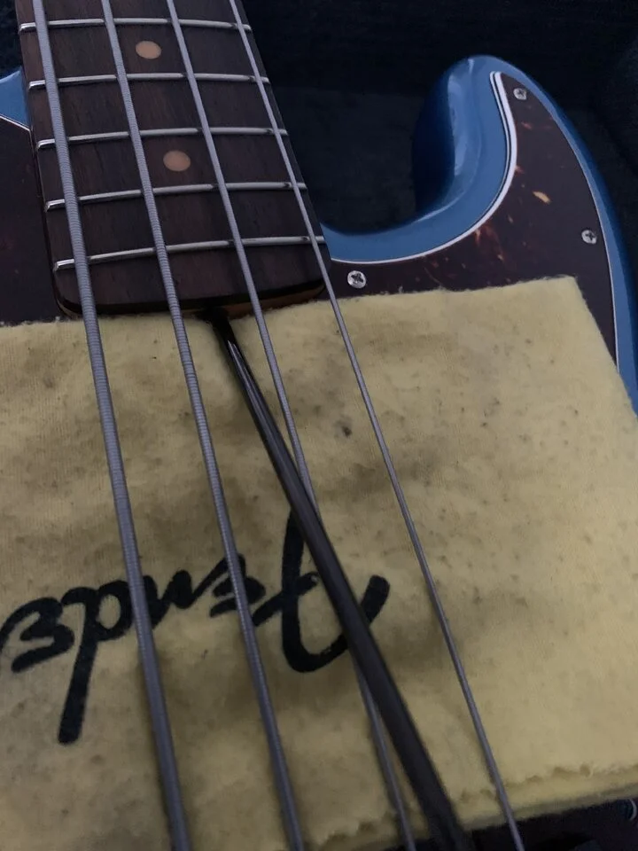

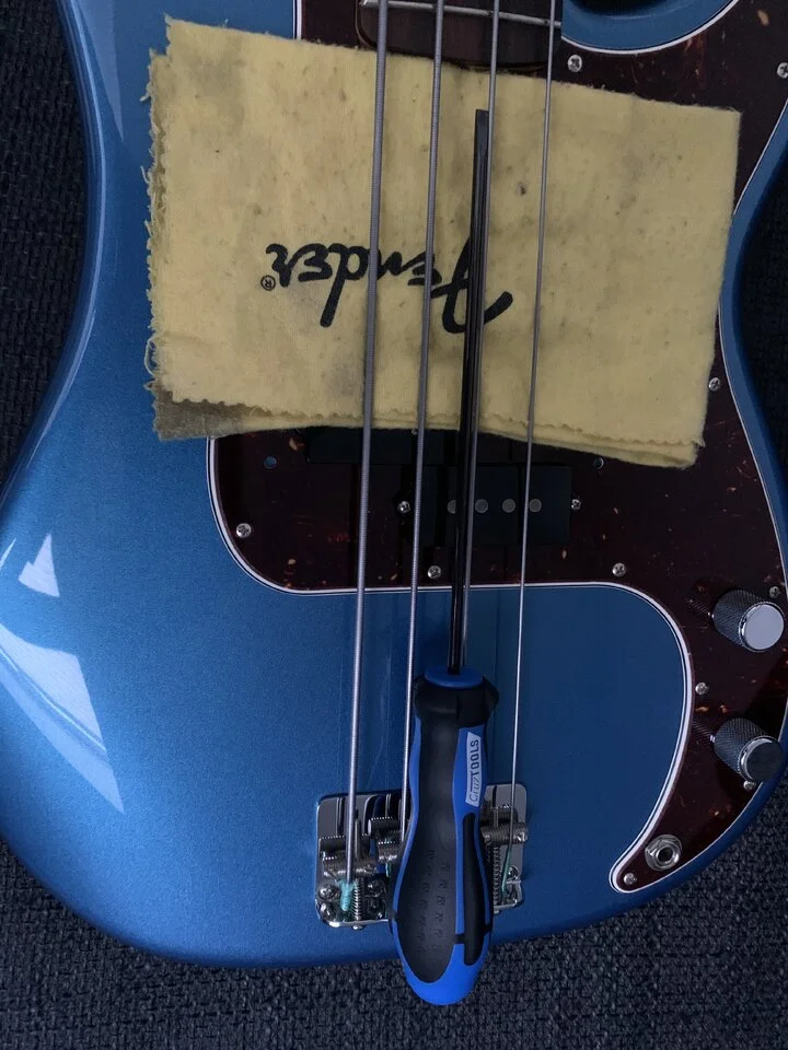

Ich mache bei Gelegenheit mal ein Bild, wie der angesetzt wird...Wobei ich nicht verstehe, was daran so geheimnisvoll oder fraglich sein soll ;)

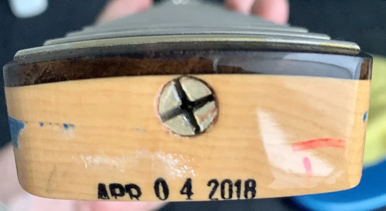

Hier mal die Detailaufnahme von meinem ehemaligen AMO Preci.
Auf jeden Fall nur mit einem Schlitzschraubendreher arbeiten!
Das mit dem Cheater geht dann so:
Ich wüsste nicht, was man sich damit kaputt machen sollte.
Der ist ja auch recht lang und man hat eigentlich genügend Kraft:
Mein US Geddy hat das ja auch so. Den Cheater hatte ich damals beim Verkauf des Precis mitgegeben. Geht mit jedem passenden Schlitzschraubendreher.
Zumindest, wenn der Spannstab geschmeidig läuft, was bei dem Geddy der Fall ist. Aber das macht man ja wirklich nur sehr selten.
