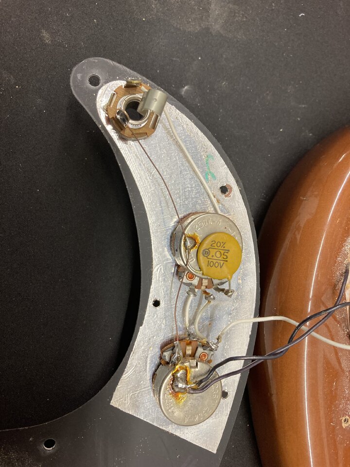

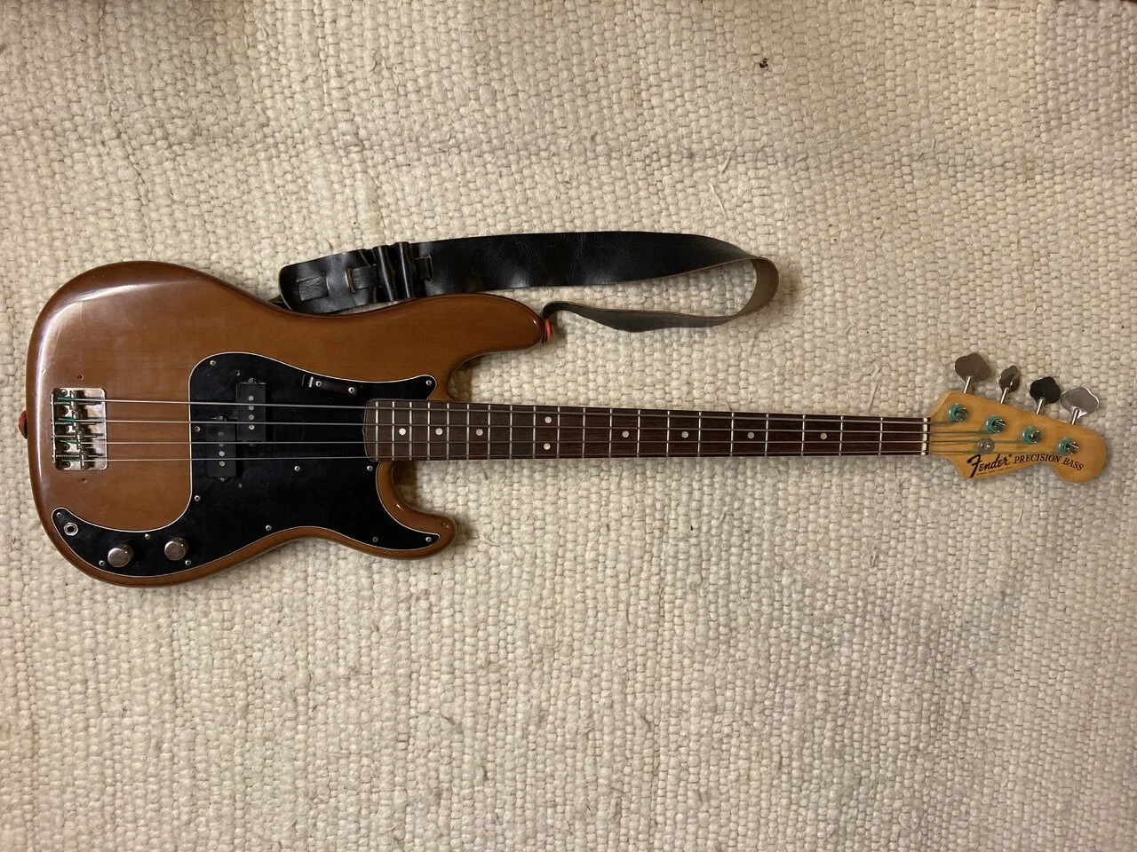

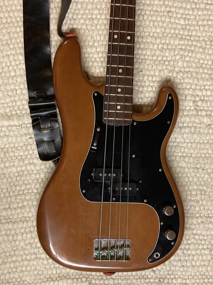

Ich benötige mal unsere Schwarmintelligenz.
Momentan weilt bei mir ein 75er Prezi zum Vergleichstest. Der befand sich schon einmal vor 20 Jahren in meinen Händen. Damals hatte ich noch eine Warwick Corvette im Einsatz und den Prezi zum Vergleich ausgeliehen (die Corvette gibt es noch, kann also immer noch vergleichen).
Jetzt am Verstärker bringt der Prezi nur höhenlastiges Gedrängel aus den Boxen. Wenn ich die Tonblende zu drehe, wird es hauptsächlich leiser. Erst zum Schluss werden die Höhen sanft heraus gezogen. Ohne am Verstärker die Bässe kräftig zu benutzen, ist der Sound nicht ertragbar. Die Potis habe ich gemessen, die bringen noch ihre Werte mit circa 250 kOhm. Des Weiteren kann ich den Gain auf Anschlag fahren, ohne in einen Grenzbereich zu kommen. Daraufhin habe ich die Signalstärke gemessen. Maximal 15 mV bei heftigen Anschlag bekomme ich heraus. Bei zugedrehter Tonblende sind es nur noch maximal 4 mV. Zum Vergleich habe ich meinen Roscoe Beck V dagegen gemessen, der ja auch für seine nicht so starken PUs bekannt ist. Hier habe ich immerhin 80-90 mV als Singlecoil messen können und die Tonblende hat keinen merklichen Einfluss. Der Besitzer des Prezis versicherte mir, dass an der Elektronik nichts verändert wurde, seit meinem damaligen ausleihen. Er selbst nimmt ihn äußerst selten mal aus dem Koffer.
Da ich nur rudimentäre Kenntnisse, Elektronik aufweisen kann, erhoffe ich mir von euch Hinweise nach was ich suchen muss, messen kann, … wo der Kupferwurm zu finden ist- ich dem Bass wieder artgerechte Töne beibringen kann.
Danke im Voraus für Eure Hilfe!
Reaktionen: jazzmattezz

bin leider auch voll die Elektronik Niete. Daher kann ich Dir leider keinen Tipp geben.
Aber mich würde mal interessieren wie der ganze Prezi aussieht.
Mach uns doch mal ein Foto, dann kriegst Du auch bestimmt schneller Hilfe ☝️ 8D

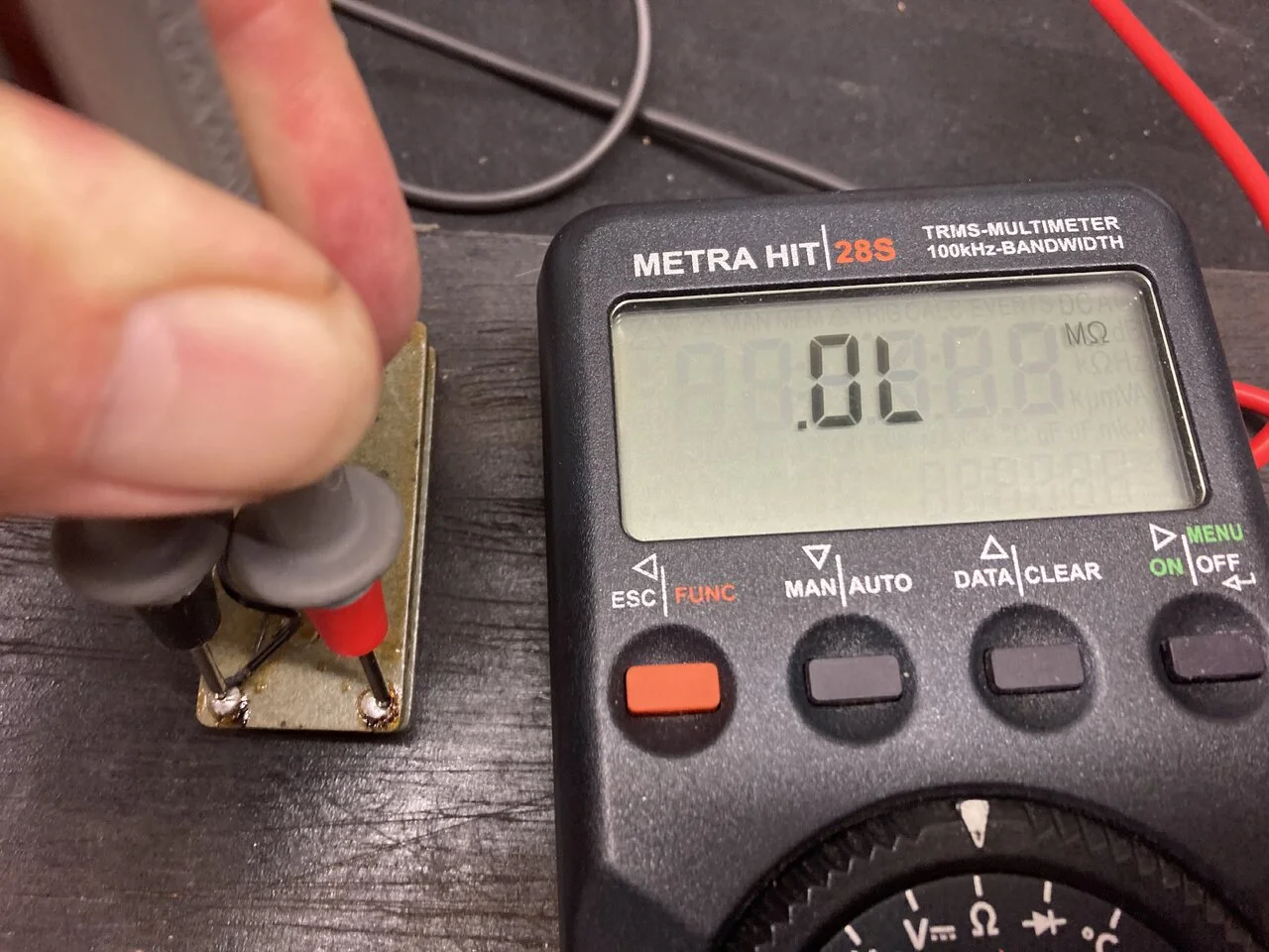

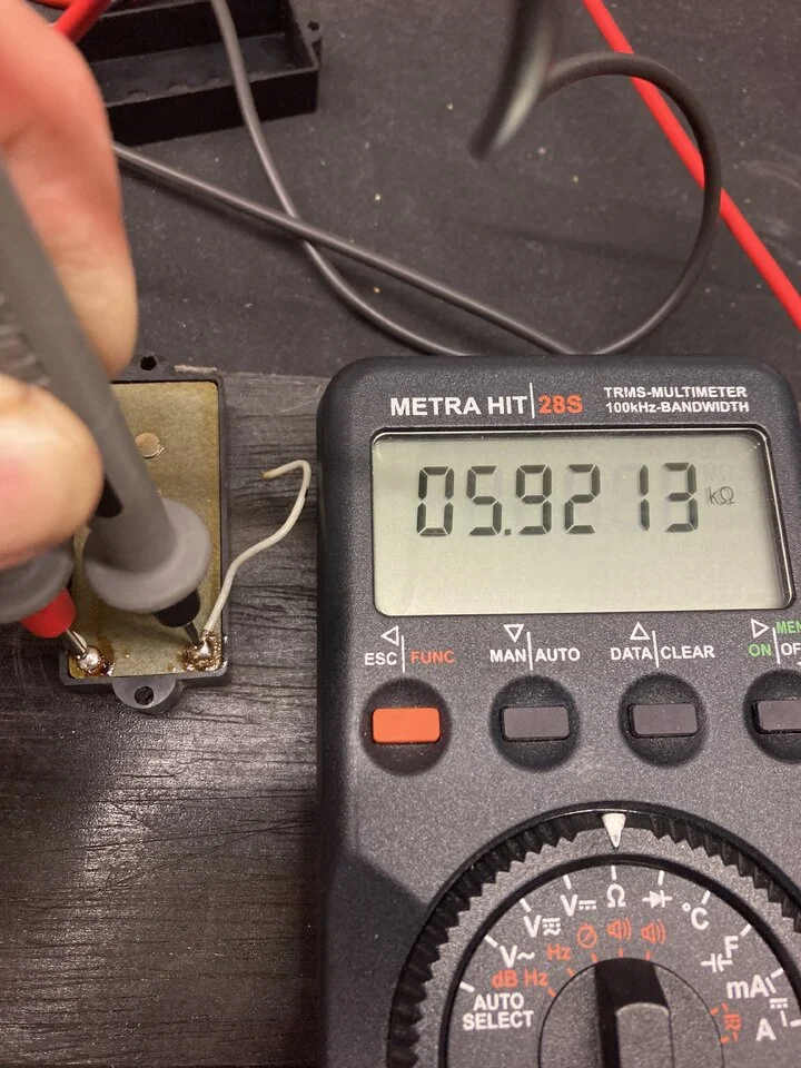

Also die Outputwerte sind zu niedrig, meine passiven Bässe bringen alle um 200 mV mindestens, wenn ich volle Kanne anschlage. Miss mal die beiden Pickupteile separat mit einem Multimeter im ohmschen Messbereich durch. (Ablöten mindestens einer Seite!) Du müsstest etwa 9 bis 10 kOhm zwischen den beiden Anschlüssen des Gesamtpickups sehen und etwa 5 kOhm für jeden Teil einzeln. Das hat zwar nicht so viel mit der Realität zu tun, weil das Riesen-Induktivitäten sind, aber wenn Du die nicht siehst, dann weißt Du schon, dass da was am Pickup n.i.O. Ist. Vielleicht ist irgendwo ein Draht ab oder fast ab.
Wo geht der weiße Draht hin, der von der Buchse kommt? Das sieht man da nicht.
Reaktionen: energy
  • #29.668
Richtig verdrahtet ist es. Ist der Zustand auch wenn das Pickguard abgeschraubt ist?
  • #29.669
Der geht vom mittleren Pin des Volume unter Tone hinweg zur Buchse. Das ist so auch korrekt.
Wobei ich ihn nicht zwischen Poti und PG hindurch führen würde
Reaktionen: Lyons
  • #29.670
Alles noch Original. Werde dann mal die PUs durchmessen. Nach Cadfaels „Verdrahtungsbibel“ ist auch alles korrekt.
Ihr bekommt noch ein Bild und das Ergebnis der Messung.

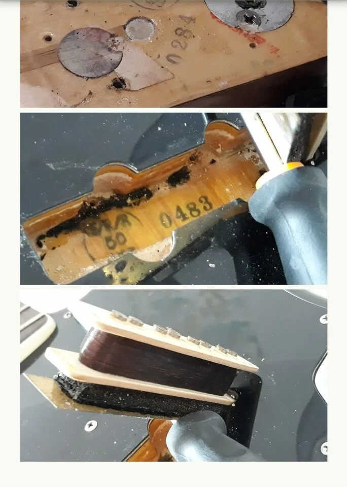

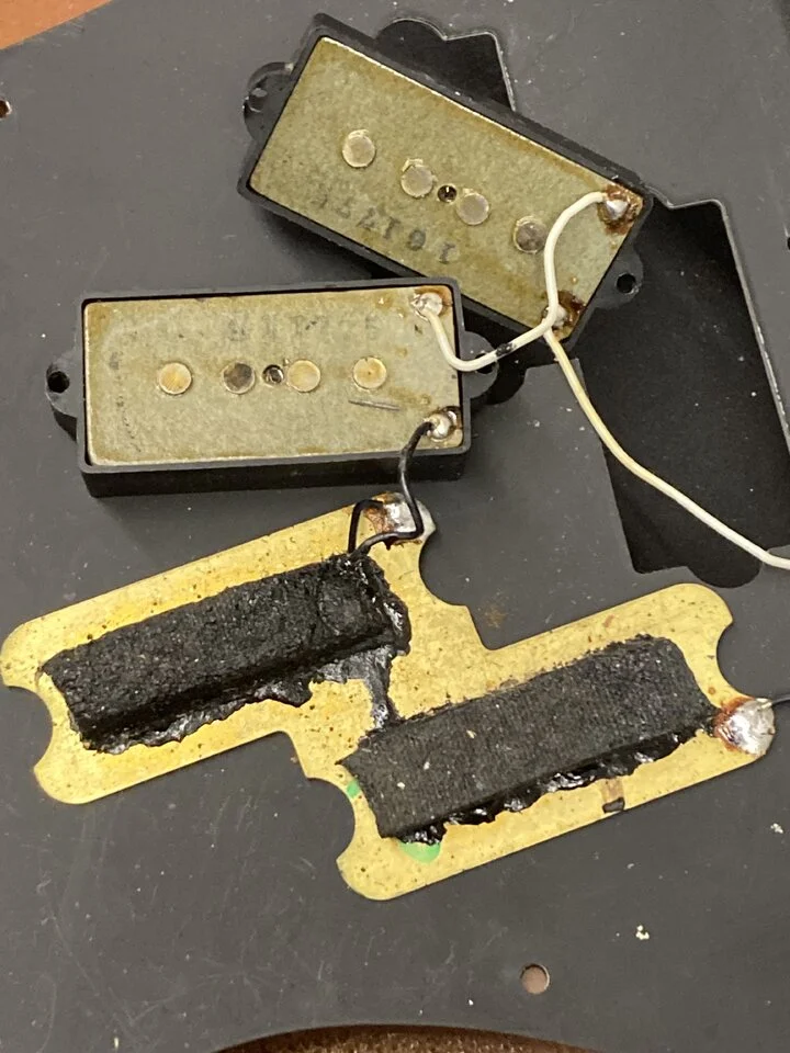

Waren 1977 tatsächlich noch Messingbleche unter dem PU?
Die würde ich ggf. mal anschauen, wenn da die Masse nicht gescheit anliegt hast Du den Übeltäter gefunden ;)
Reaktionen: jaco1972
  • #29.673
Puh, ist schon ewig her, aber meiner hatte welche.
  • #29.677
Die würde ich ggf. mal anschauen, wenn da die Masse nicht gescheit anliegt hast Du den Übeltäter gefunden ;-)
Ja. 1978 auch noch.

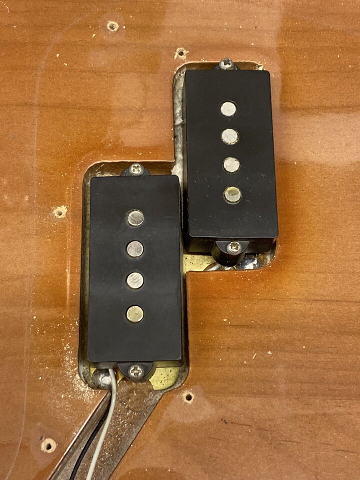

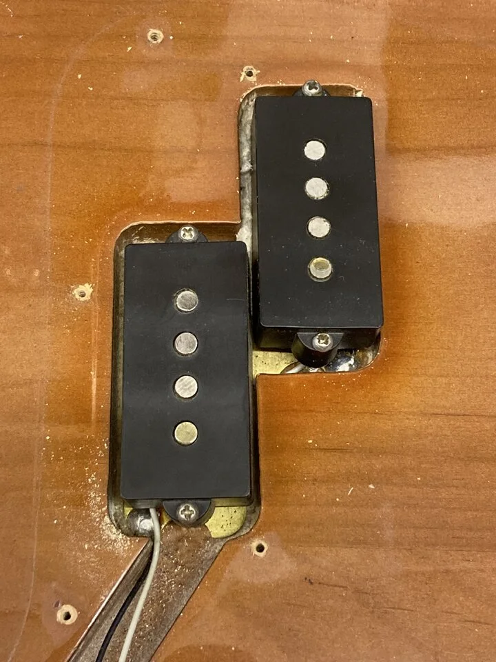

Danke bis hierher schon mal an alle Unterstützer!
@ Lyons, Du hast den richtigen Riecher gehabt. Beim Durchmessen der einzelnen PUs war einer „tot“. Die Anschlüsse nochmals kurz durchwärmen hat nichts gebracht. Fehler ist also gefunden. Dem Kollegen muss ich dann mal neue PUs einbauen ( er weiß noch nichts von seinem Glück). Nur welche? Da habe ich keine Ahnung was angemessen ist- was er zu investieren bereit ist. Vorschläge nehme ich also gerne entgegen.
Das Messingblech sieht original aus und die Bezeichnungen der Potis und PUs sind 1975 datiert. Der Schaumgummi unter den PUs sieht auch noch sehr original aus 😁.
Hier noch die versprochenen Bilder.
