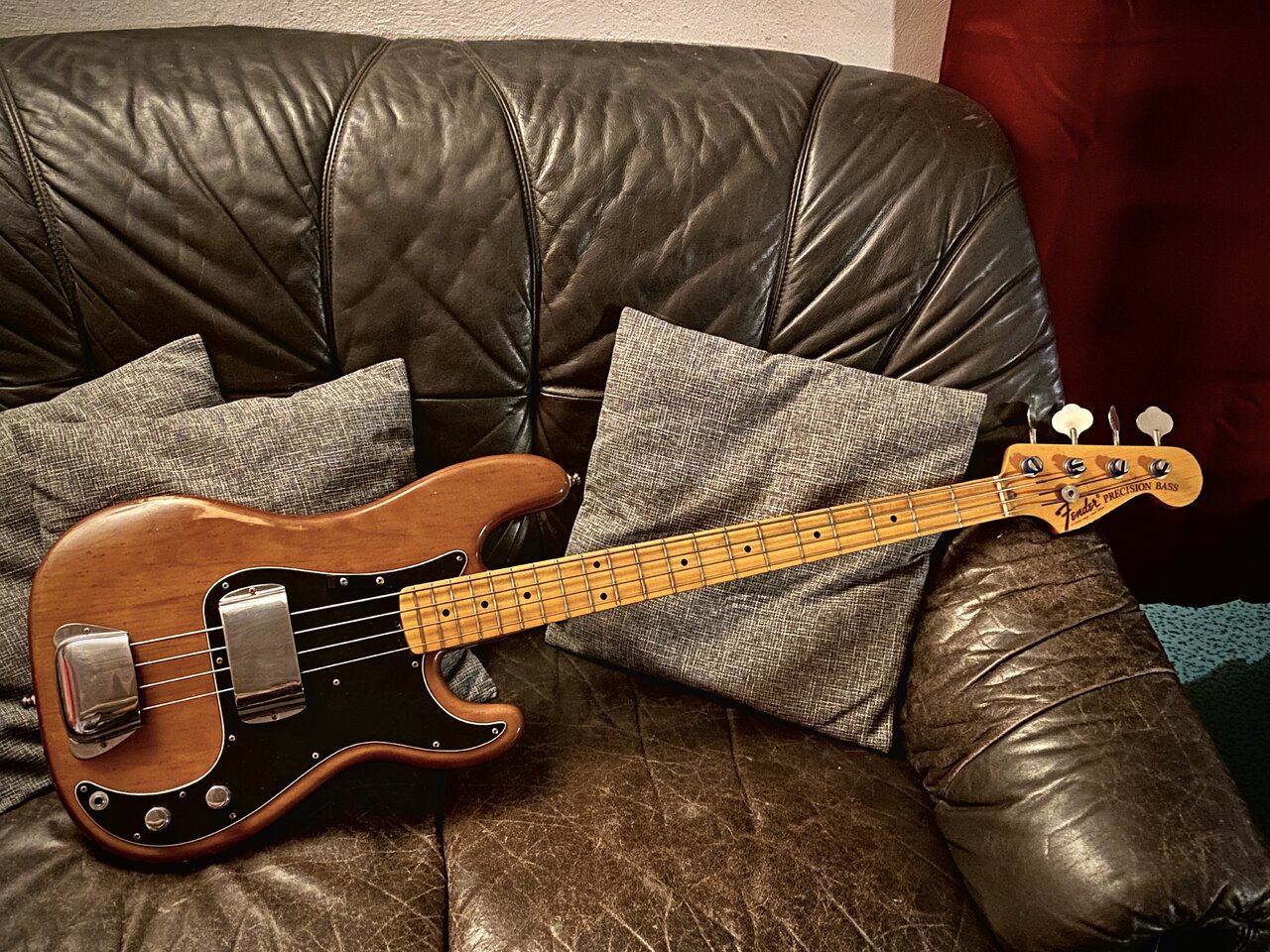

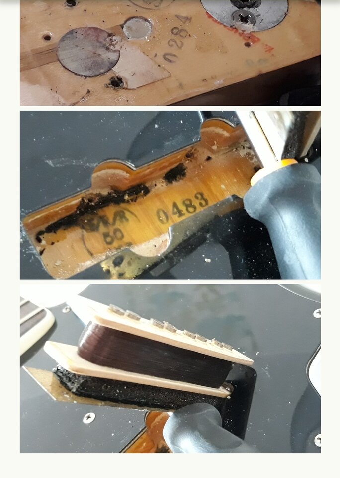

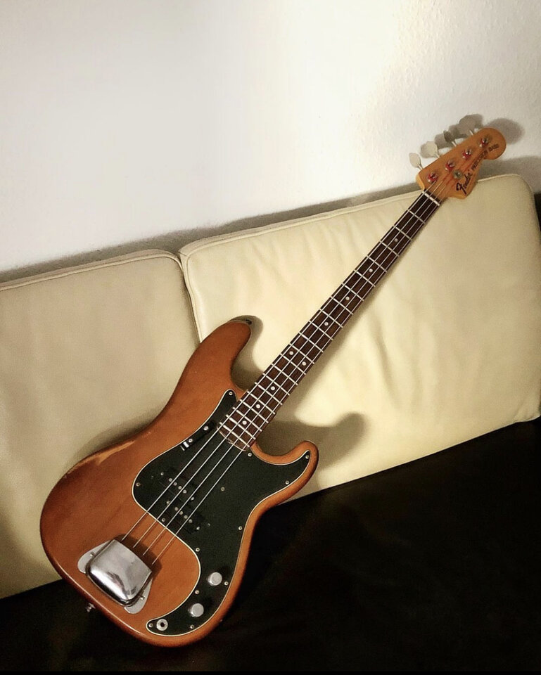

Wenn die Maserung in real etwas deutlicher ist und nur von der Belichtung und high ISO „weggebügelt“ wurde, sieht der exakt aus wie mein damaliger.

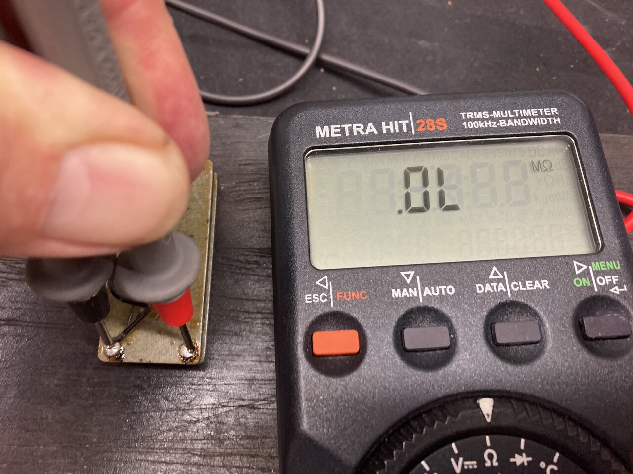

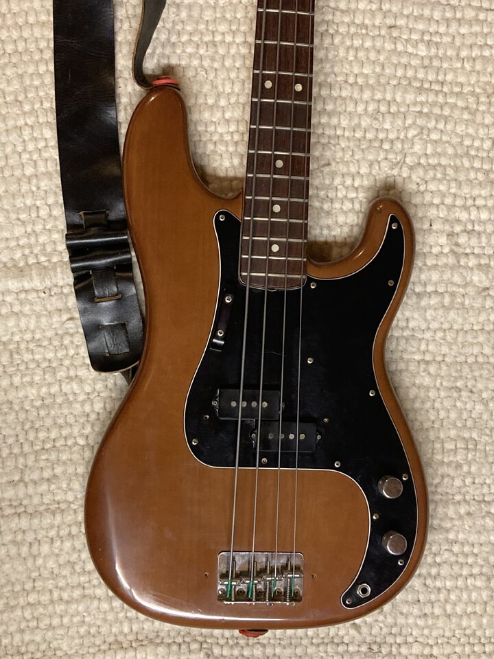

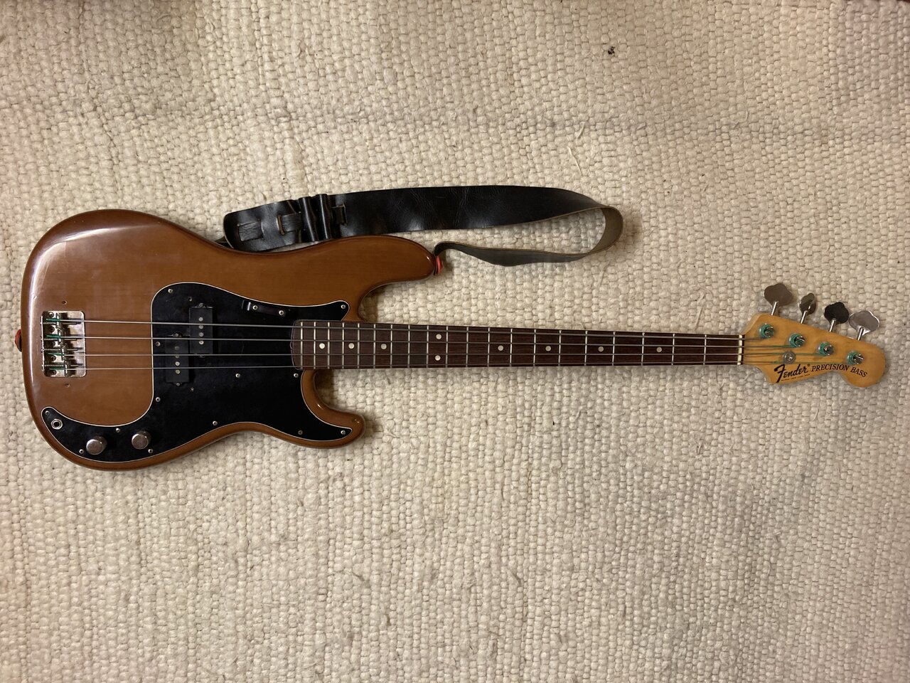

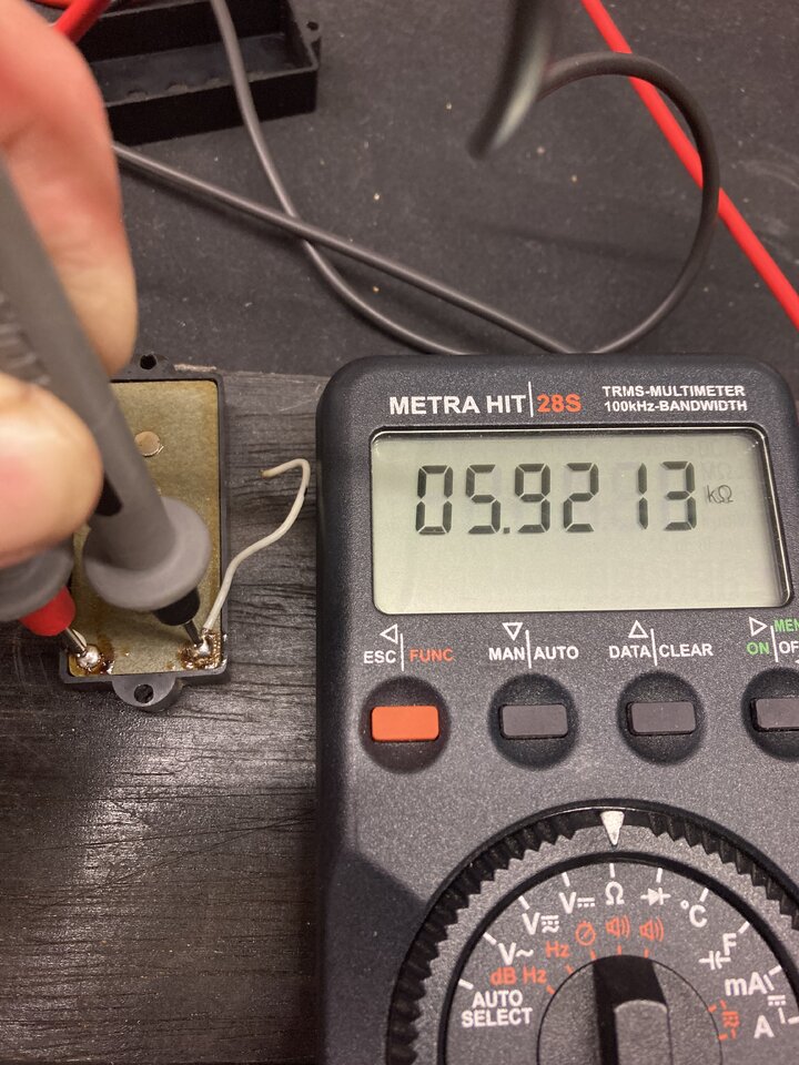

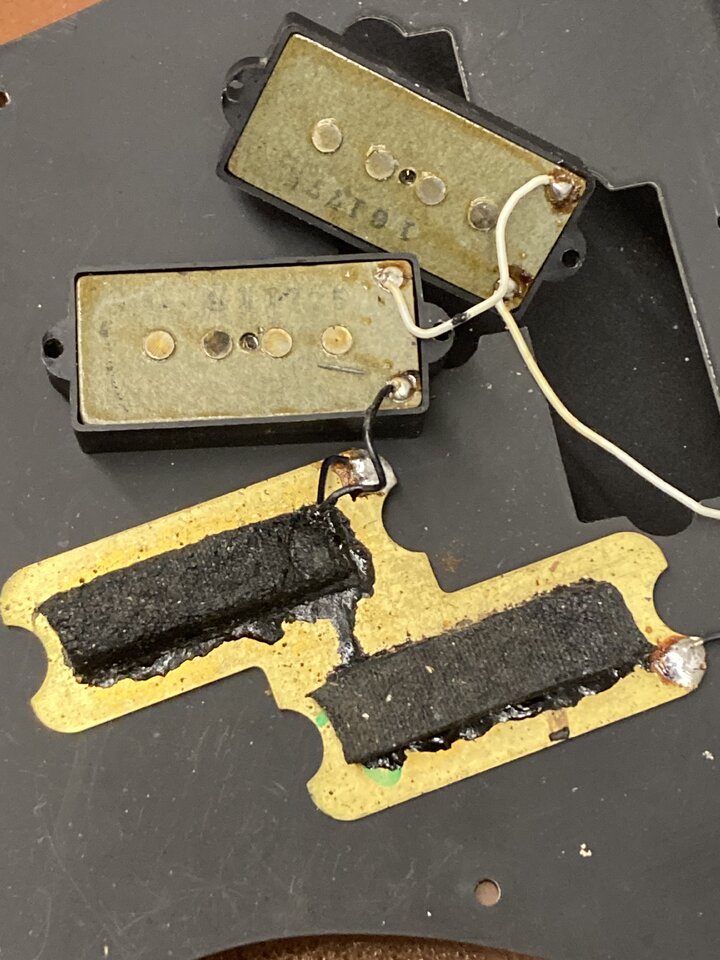

@ Lyons, Du hast den richtigen Riecher gehabt. Beim Durchmessen der einzelnen PUs war einer „tot“. Die Anschlüsse nochmals kurz durchwärmen hat nichts gebracht. Fehler ist also gefunden. Dem Kollegen muss ich dann mal neue PUs einbauen ( er weiß noch nichts von seinem Glück). Nur welche? Da habe ich keine Ahnung was angemessen ist- was er zu investieren bereit ist. Vorschläge nehme ich also gerne entgegen.
Das Messingblech sieht original aus und die Bezeichnungen der Potis und PUs sind 1975 datiert. Der Schaumgummi unter den PUs sieht auch noch sehr original aus 😁.
Hier noch die versprochenen Bilder.

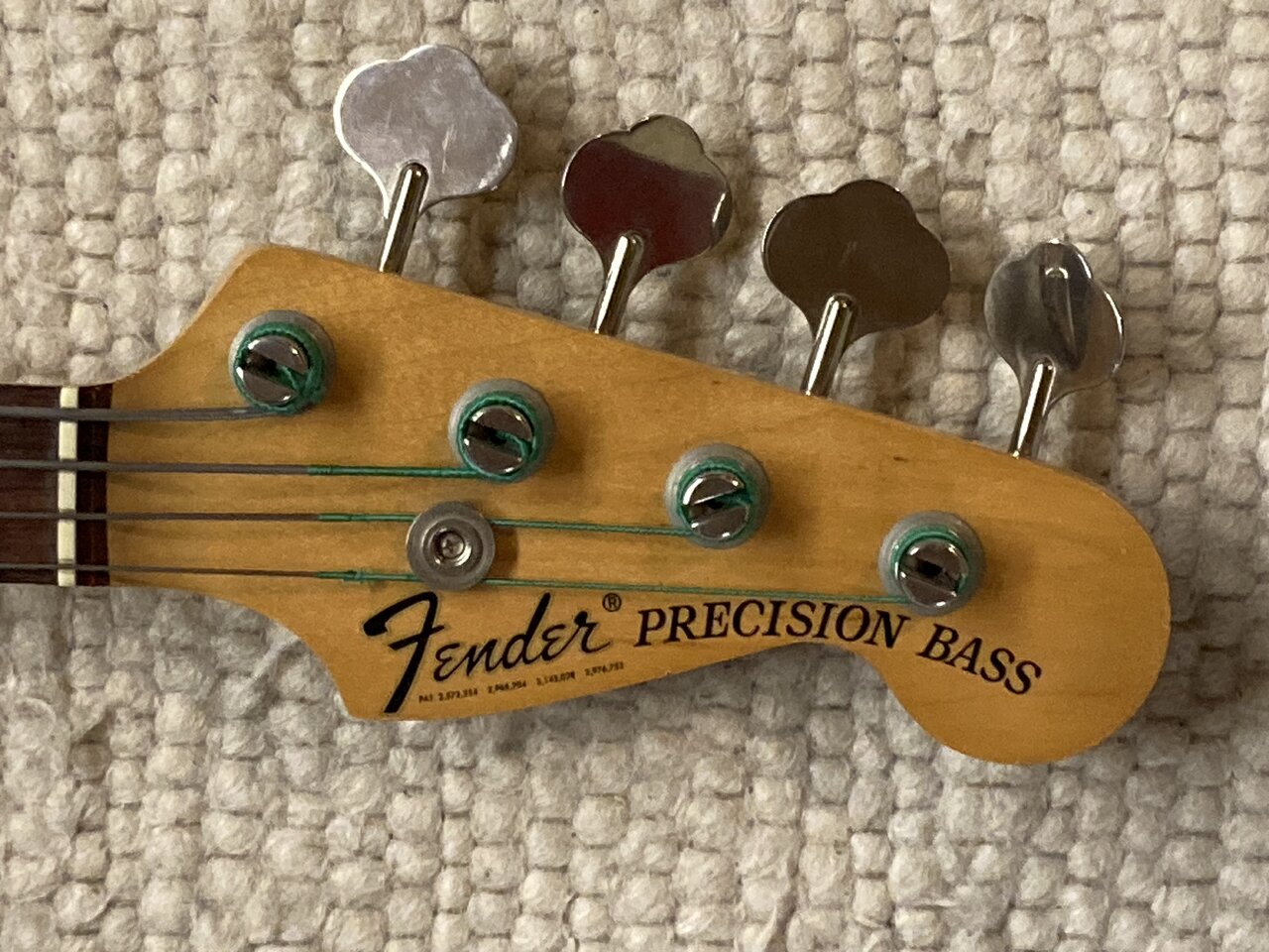

Hachz! Mocha! Geiles Teil aber das ist doch kein 77er… 🤔 sieht aus wie mein 74/75er nur dass meiner Maple Neck hatte…
Ich empfehle gern den Fender 63 - der bringt schöne knurrende Mitten und insgesamt etwas mehr ;-)
Edith sagt noch dass ich da auch mal einen Rosewood Neck drauf hatte…(leider nur Bild mit Maple)
Reaktionen: TomW und Moulin

Wer sagt hier immer 77?
Die Elektronik sagt 75.

wow! super schöner Mid 70s Preci! In Mocha! Geil! Ich würde auch die PUs neu wickeln lassen. Möglichst viel Originales erhalten.
Ist echt ne Augenweide das gute Stück! Der wird bestimmt wieder super klingen! :great:

Ich würde den Pickup zu Kloppmann geben und schauen, ob der den restauerieren kann.

die S Serials waren ja Puzzle Bässen aus teilweise fast 10 Jahren alten Teilen. Da kam an den 77er Body ein 83er Hals und sowas.
Sieht man bei dir ja auch..

Klar kann man ihn auch in die Apotheke geben ;-)
Ich habe von Ihm (unter anderem Mal) einen 70s Pickup für 30 € restauriert bekommen. Er sagte mir, dass der den Draht so lange abwickelt, bis er den Bruch findet... Preis dafür von 10 € bis 300€(O-Ton).
Ich habe eingewilligt und ich hatte Glück, nach wenigen Windungen hat er den originalen Pickup gerettet. Und wenn man bei einem 74 Set einfach so den einen Pickup neu wickelt, vernichtet man einfach so seine Geschichte und den Marktwert.
Sorry, Ihn einfach als Apotheke abzustempeln ist etas kurz gefasst.
