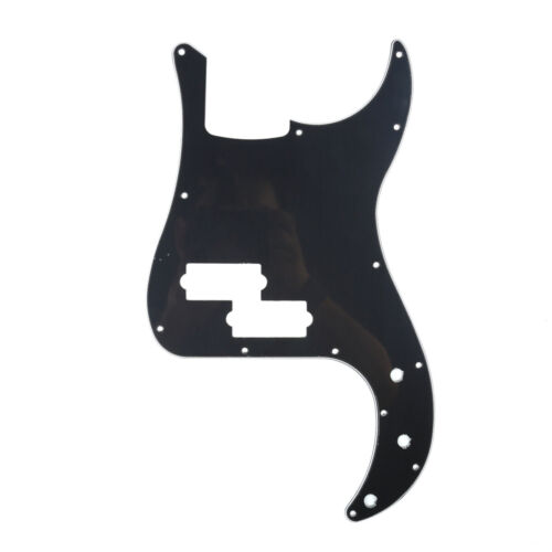

Hat der Body eines Nate Mendel Preci die Maße eines American Standart?
Sprich, könnte dieses Pickguard passen?:
Auf meinen Korpus soll ein Fender Player Neck wo der Halsspannstab am Headstock ist. Da brauche ich quasi auch kein originales Pickguard mit Öffnung für Spannmutter in der Halstasche.
  • #29.923
Die 13 Löcher sollten an der richtigen Stelle sein. Die Breite der Halstasche bzw. Halsfußes mal nachmessen.
Mein Nate Mendel war dort etwas schmäler als die regulären 2 1/2" (63.5 mm).
Reaktionen: Hicetea
  • #29.924
Passt. Aber du müsstest den Body für den Zugang auffräsen…
  • #29.926
Den Trussrodzugang...
Aber ich hatte das falsch verstanden, Du willst ja einen Player-Hals montieren...
Wie dem auch sei: Auf den Mendel passen ALLE Standard-Preci PGs (Musiclily, Boston, Fender usw.)
Minimalste Unterschiede gibt es hin und wieder zwar bei Drittanbietern, aber das kann man in der Regel dadurch lösen, dass man einen Zahnstocher in das Schraubenloch steckt und dann die Schraube neu eindreht.
Reaktionen: TomW, Hicetea und Chuck

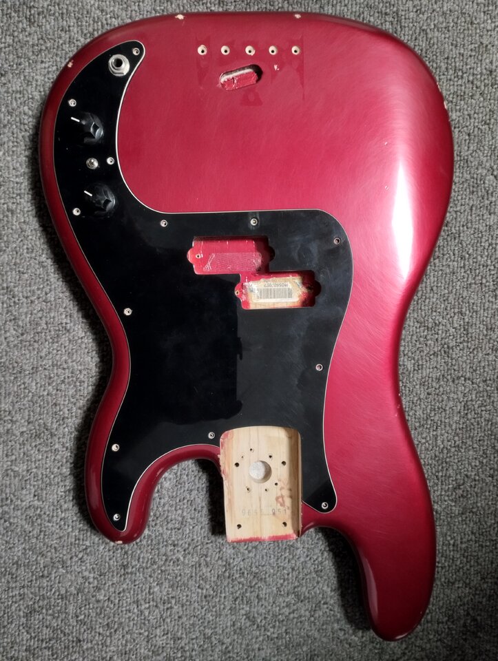

  • #29.933
Ich habe gerade ein 10 Jahre altes HB Pickguard drauf gehalten. Auch das passt "relativ" gut.
Das ist das was ich meinte mit den Löchern. Manchmal sind sie etwas aussermittig. Zahnstocher rein (ggf. mit Sekundenkleber einsetzen) und dann neu verschrauben. That's it.
Da man einen Preci eh nie ohne PG spielt (eigentlich ;)) ist es auch nicht schlimm, wenn es mal "neue" Löcher gibt. Das ist kein Hexenwerk :)
