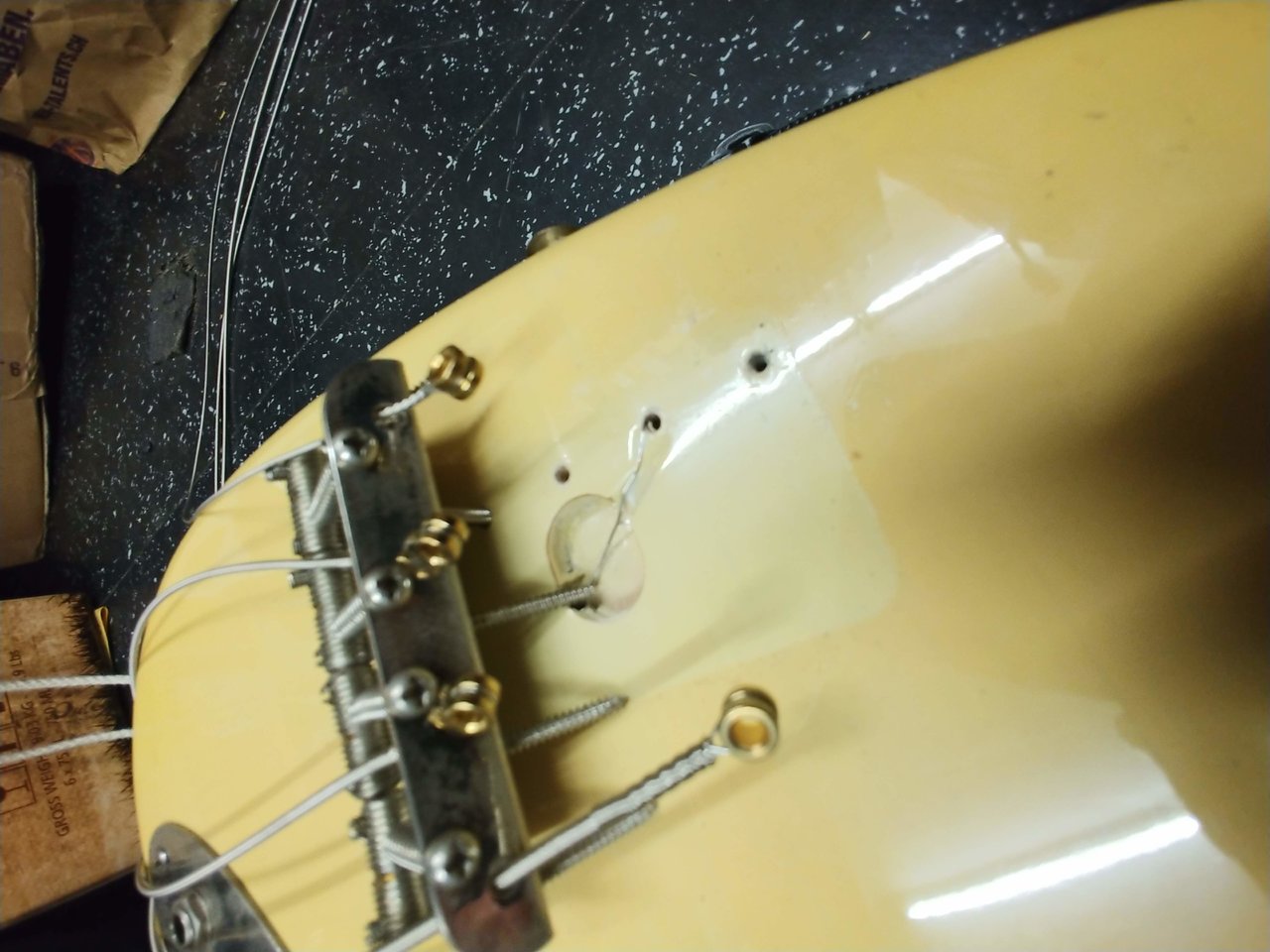

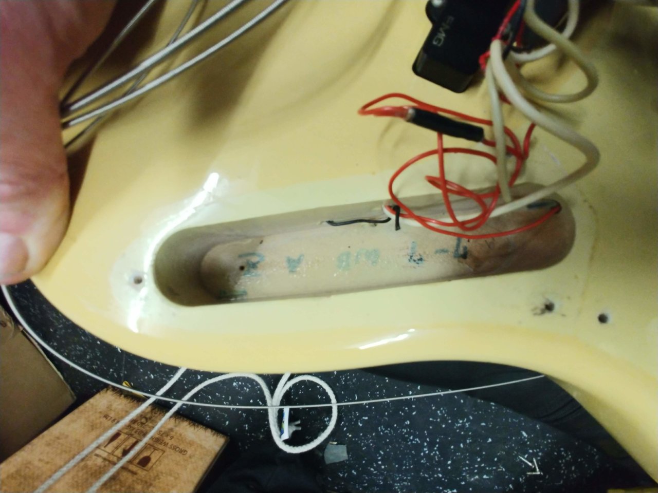

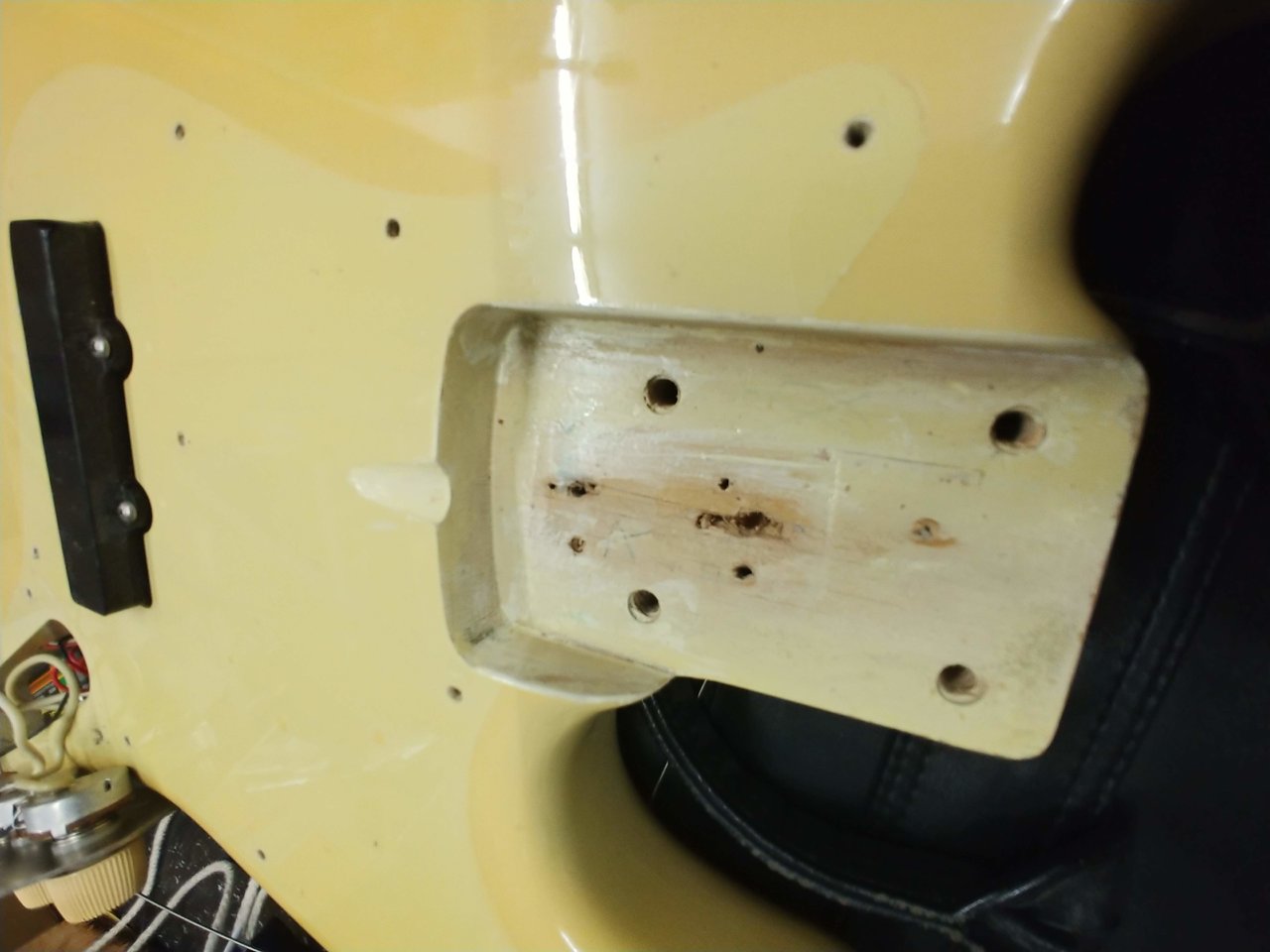

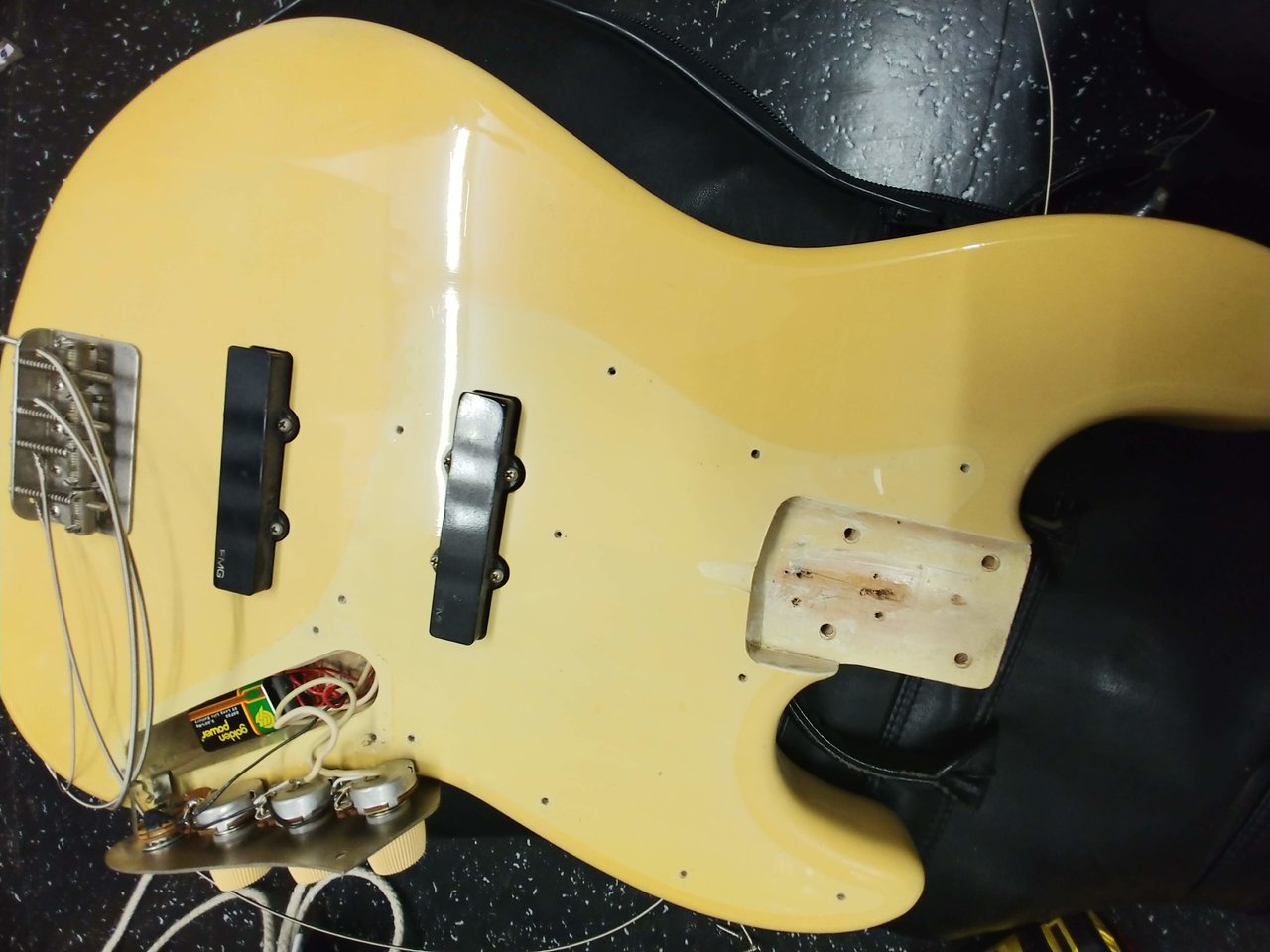

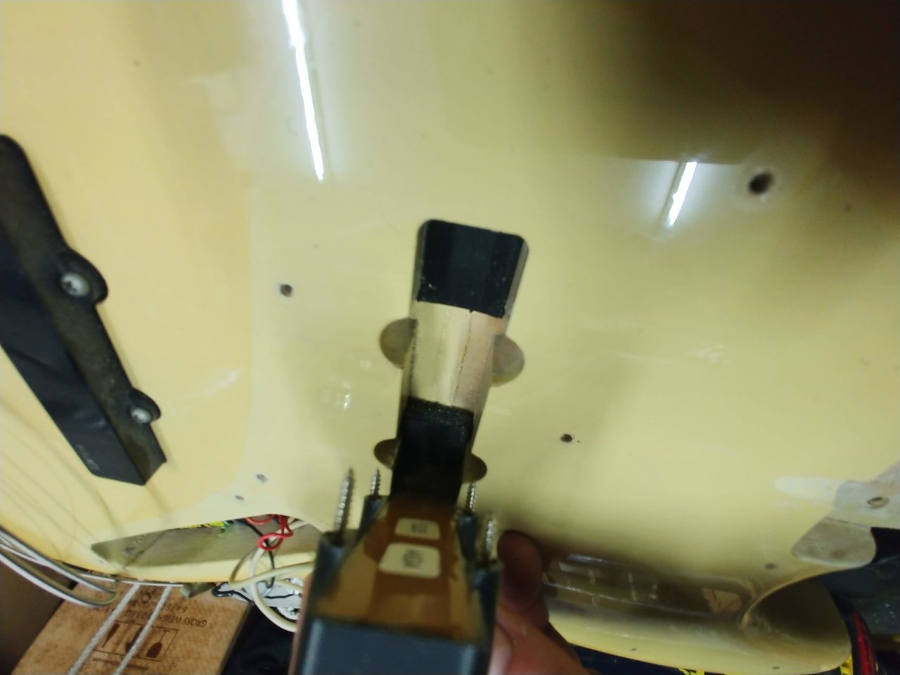

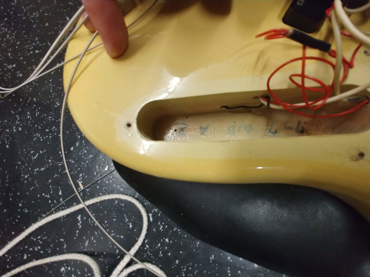

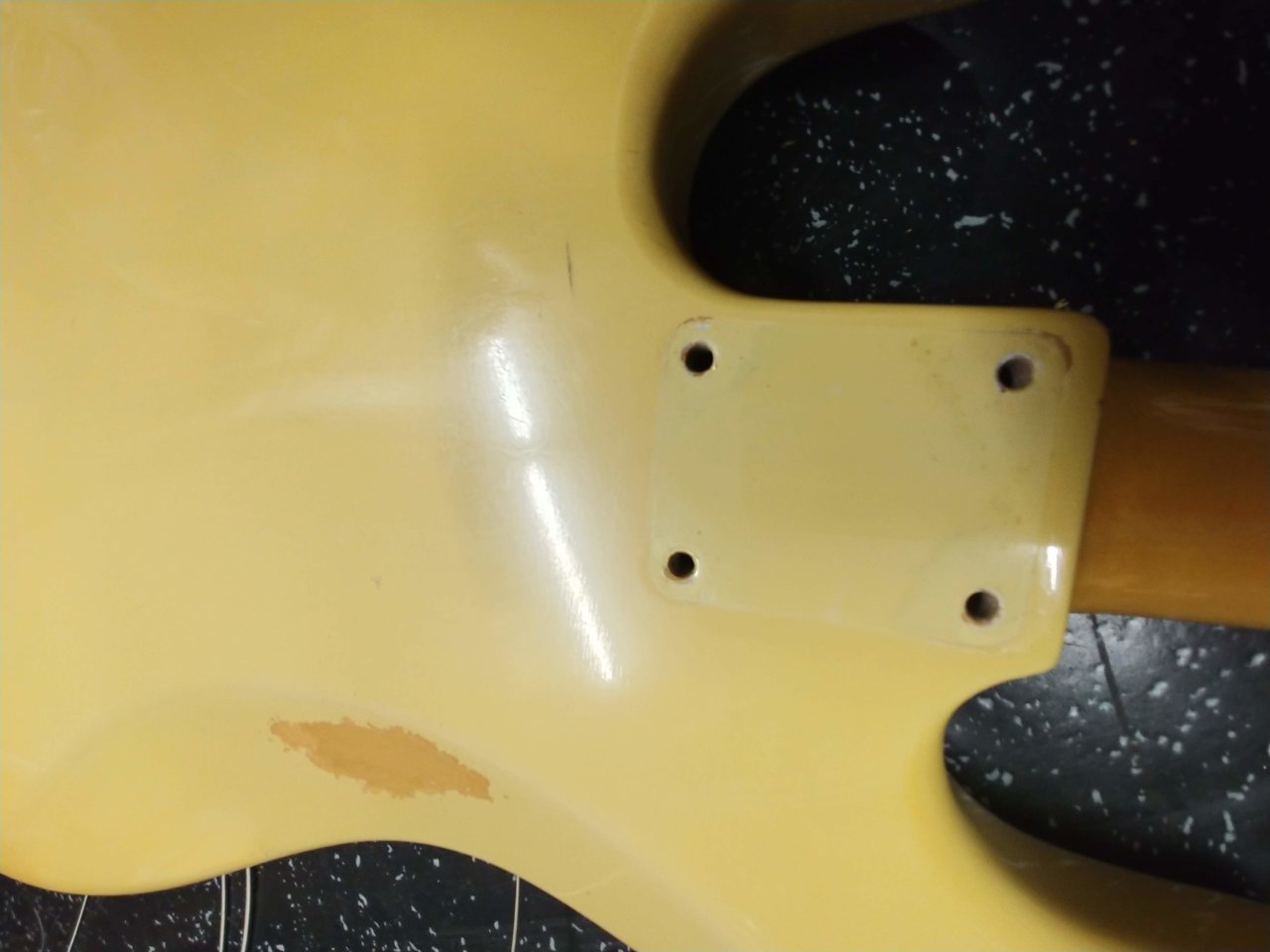

Liebes Leo's Homies, zur Unterhaltung und Wissensverbreitung möchte ich klären lassen, ob es sich denn bei diesem angeblichen '63er Jazzbass Body um einen Fender handelt und denn auch wirklich einen mit Seriennummer L03499. Die Geschichte ist nämlich, dass hier jemand in den 70ern an diesem Instrument den Hals geschrotet haben soll und diesen durch einen Customhals aus CH-Produktion ersetzt haben soll, da es damals in unserem Lande keine Fender Ersatzteile gegeben haben soll. Die Pickups wurden auch vor langer Zeit durch EMG ersetzt, samt Elektronik natürlich. Ehrlich gesagt, wäre es scheissegal, weil der Bass so Frankenstein er ist, so gut spielt er sich auch. Ich möchte nur nicht für eine alte Fenderabdeckung viel Geld liegen lassen, darum soll das ein für alle mal geklärt werden. Bin schon ganz gespannt. Mein Tipp ist, dass die Geschichte so schön sie ist, so wenig sie stimmt. Warum sag ich jetzt noch nicht...20191130_183741.webp20191130_183736.webp20191130_184153.webp20191130_184209.webp20191130_184455.webp20191130_184127.webp20191130_185027.webp

Das ist kein 63 er Body. Aber ist doch auch egal wenn der Bass perfekt ist. Wenn Original, dann wäre er ja auch gespachtelt und neu lackiert worden.
Die Seriennummer könnte sogar noch etwas früher sein wobei das auch nie ganz aussagekräftig ist. Ich kenne einige 63er mit L1xxxx Nummern.

Ich kenne es nur so, dass etwaige Seriennummern oder Produktionsnotizen in der Halstasche zu finden sind - aber nicht im Elektronikfach, wie in diesem Fall :gruebel:...

Der Body sieht übrigens exakt so aus wie bei meinem ehemaligen Korea Squier, da würde ich nicht mal darauf wetten, dass das überhaupt ein US Fender Body ist.

Der router hump fehlt - ganz schlechtes Zeichen.

Da fehlen schon die Löcher für die Fingerstütze.

Genau die fehlenden Löcher finde ich auch entlarvend, ich habe noch nie einen gesehen, der da keine hatte. Die Nummer im Elektronikfach deutet auch auf anderes und der fehlende router hump kommt noch dazu. Mir ist das ganz auch fast zu sauber und schön rund ausgefräst und wenn ich die Lackierung mit meinem 70er Jahre vergleiche, fehlt da auch die Grundierschicht, wobei das ja nicht schon 10 Jahre zuvor gleich sein musste.
Der Bass ist geil, aber wenn's eben kein 63er oder schon gar kein Fender body ist, dann darf er auch locker 500.- CHF weniger kosten, sprich die Hälfte, von dem was ich bezahlt habe.
