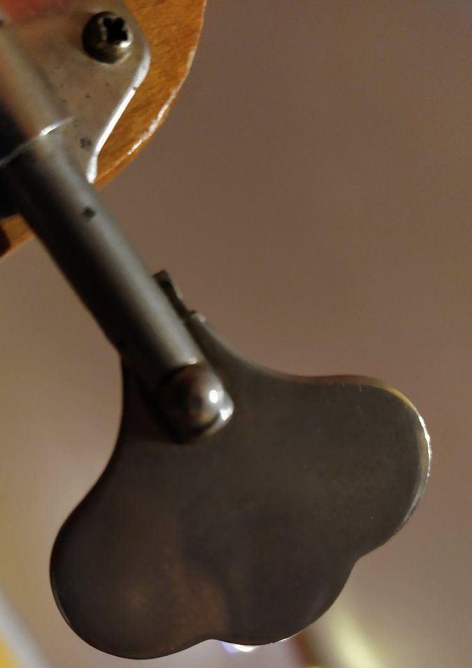

Früher war alles besser:
  • #17.759
...auch die Fotoapparate ohne Autofokus ;-)
