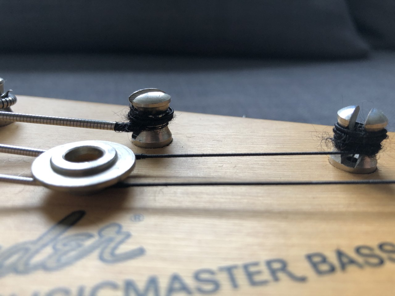

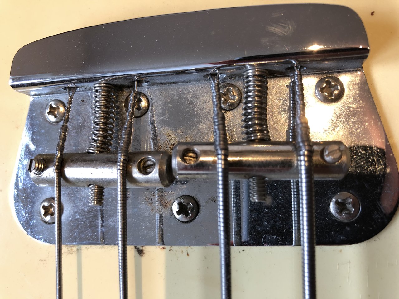

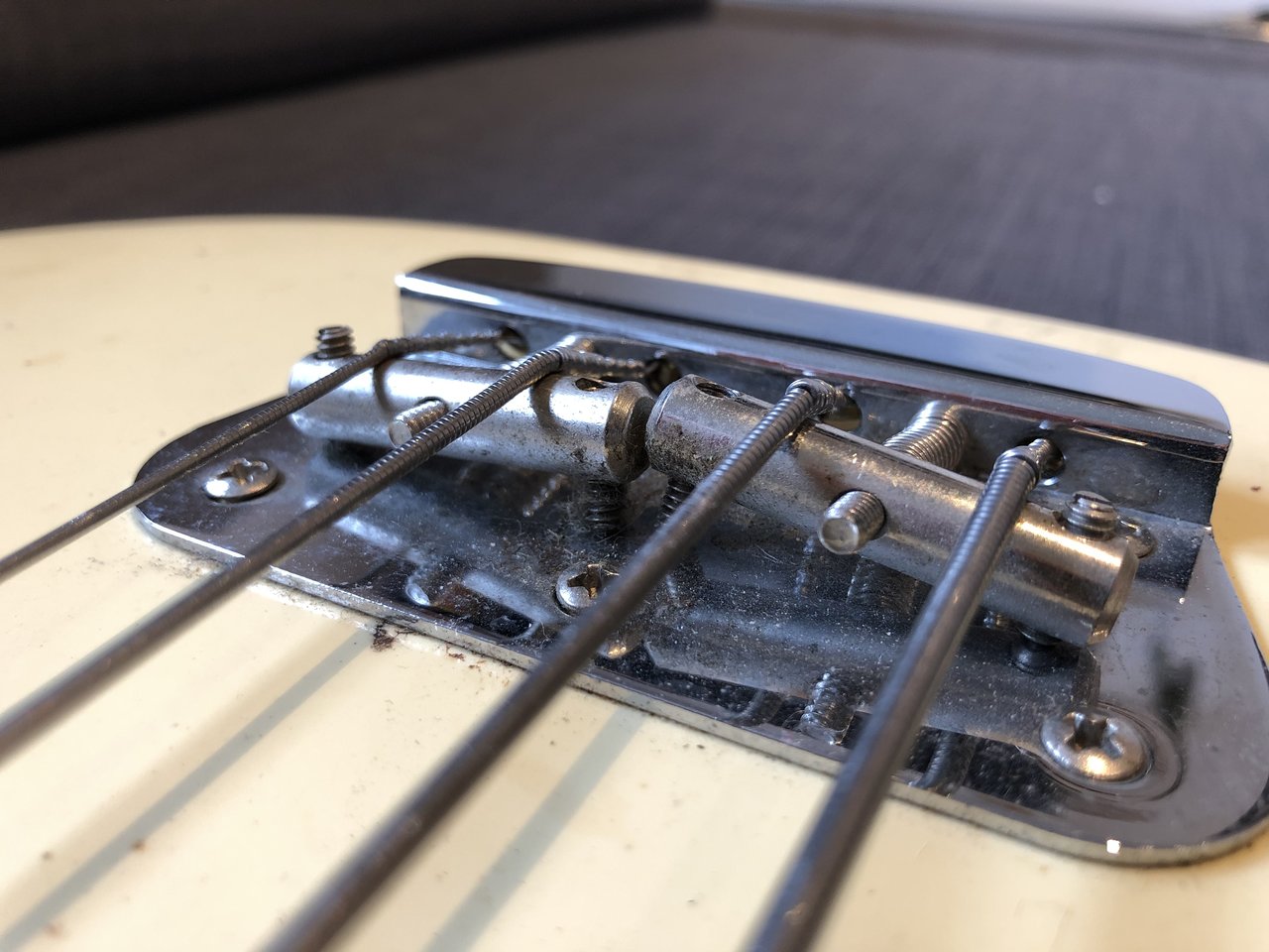

Moin an die Schwarmintelligenz:
ich habe ein Problem bei meinem Musicmaster Bass.
Ab dem 7.Bund der A Saite schnarrt es.
Den Reiter der Brücke kann ich aber nicht mehr höher drehen.
Die Halskrümmung passt, dürfte aber ab der Bundregion eh keine großen Einfluss mehr haben oder?
Muss ich Evtl einen Shim in die Halstasche legen, oder gibt es noch einen Trick bei der Brücke???

  • #17.731
Also 7. Bund spricht unter Umständen auch einfach dafür, dass die Halskrümmung noch einmal korrigiert werden müsste. Wenn Du da zu flach bist, musst Du an der Bridge natürlich höher. Könnte sogar sein, dass der Hals zu konvex ist und du da am 7. Bund einen Buckel hast, das wäre noch schlimmer. Versuch mal den Trussrod um eine viertel Drehung zu lockern und schau mal, ob das schon hilft :-)

  • #17.736
Hm, evtl. die Bünde mal beim Gitarrenbauer abrichten lassen?
Die Saite gut gewickelt?
Die Saite ist eigentlich gut gewickelt, und die Bünde würden vor ein paar Jahren schon mal abgerichtet.
Wenn ich die E Saite am 1. und letzten Bund drücke habe ich am 7.Bund zwischen Bundstäbchen und Saite 0,6mm.
Wieviel sollte da ca. sein?
Wenn ich den Spannstab weiter lockere, wird die Schraube lose.
Wenn ich mehr spanne, wird der Abstand am 7.Bund wieder kleiner-Spannstab funktioniert also noch irgendwie...:nix:
  • #17.737
Das Schnarren ist aber auch nur auf der A Saite-dann kann ja eigentlich kein Buckel sein oder irre ich mich da?
