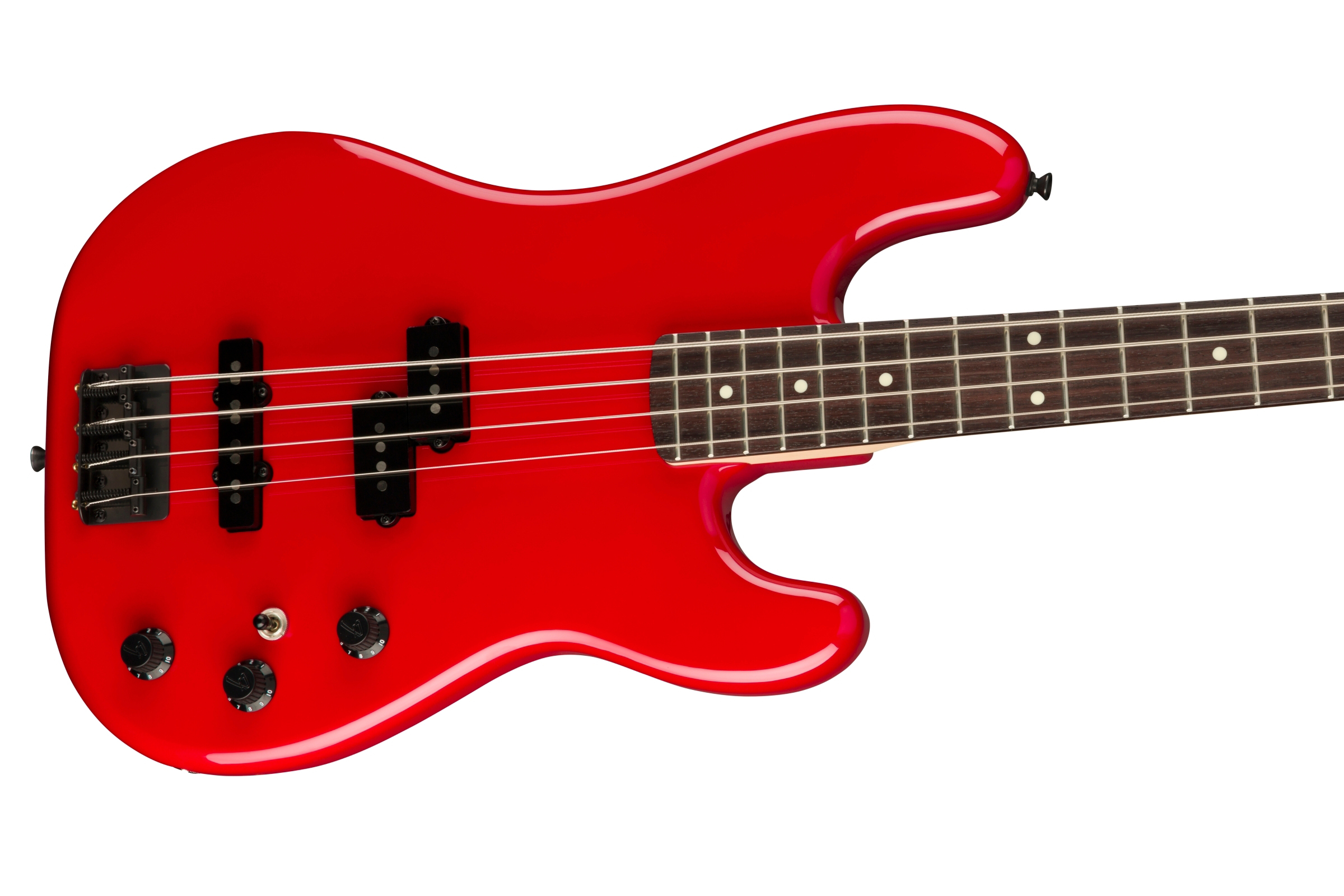

Hmm, Fender legt die "Boxer"-Serie als Limited Edition neu auf.
Da die ohne Pickguard waren, hatte ich schonmal fast einen aus den 80ies geklickfingert; aber er war weg, bevor ich den Dingern hinter her gegoogelt hatte.
In Sherwood Green gewiss ganz nett ...
Reaktionen: thommy71 und Mudskipper

  • #18.834
Aus Linde :ugly: .
Der Grüne sieht super aus.

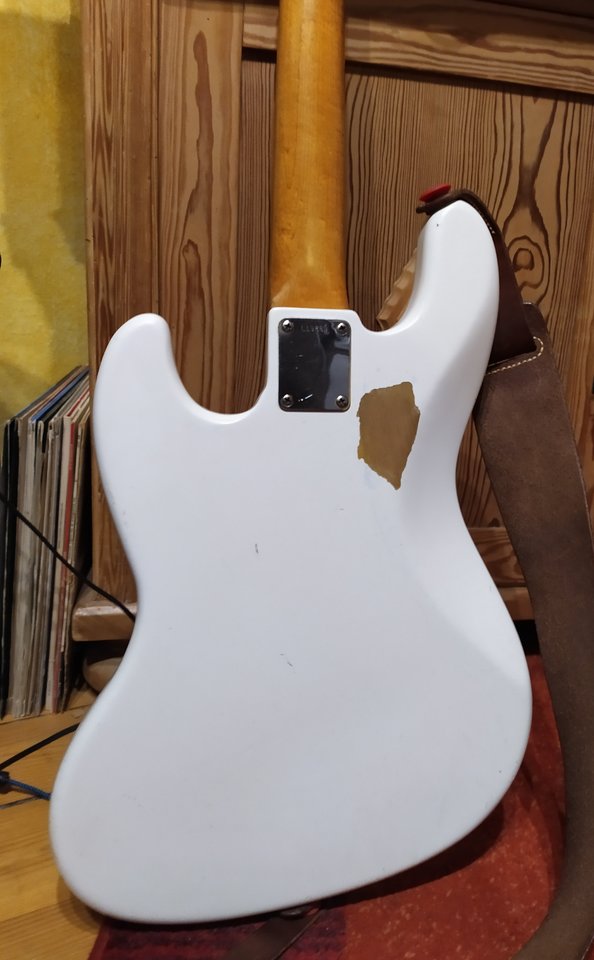

Auch ein Rücken kann entzücken:
Ich liebe die Haptik und Farbe des Halses.
Reaktionen: coolbasser, Moulin, FenderOli und eine weitere Person
