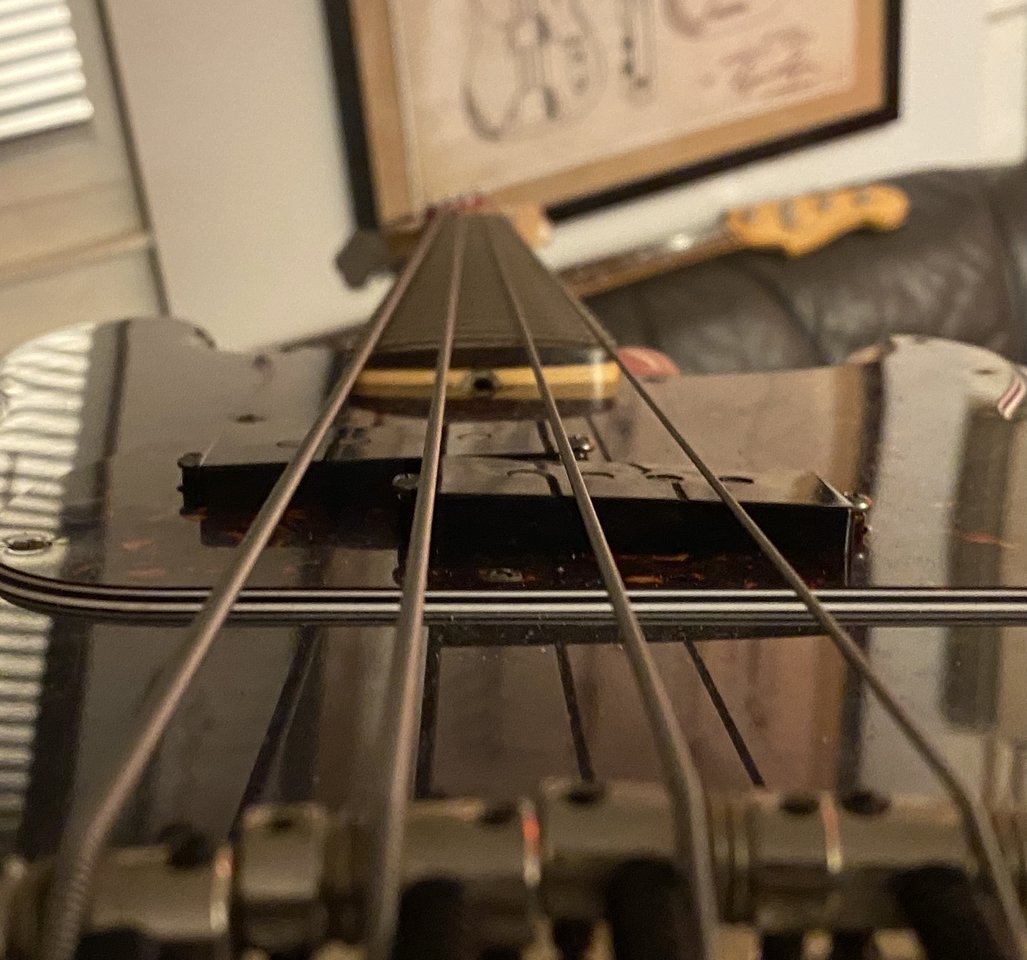

Früher hab ich auch alle "flach" eingestellt, mittlerweile favorisiere ich das so, dass ich das ähnlich wie @energy einstelle. Wobei ich da nicht messe, sondern das nach Gehör justiere. Es geht darum, dass man die Lautstärke der Saiten homogenisiert und mit dem PU wie auch den Saiten dem Griffbrettradius folgt. So stelle ich auch meine Bridges entsprechend ein.
Klanglich ergibt das einfach dann einen ausgewogeneren Klang über alle Saiten hinweg. Bei manchen Bässen hab ich die Pyramide auch stärker ausgeprägt eingestellt als bei anderen.
Im Extremfall sieht das so aus: ;-) (nein nicht meiner)
Reaktionen: French, StonerGreg, energy und eine weitere Person

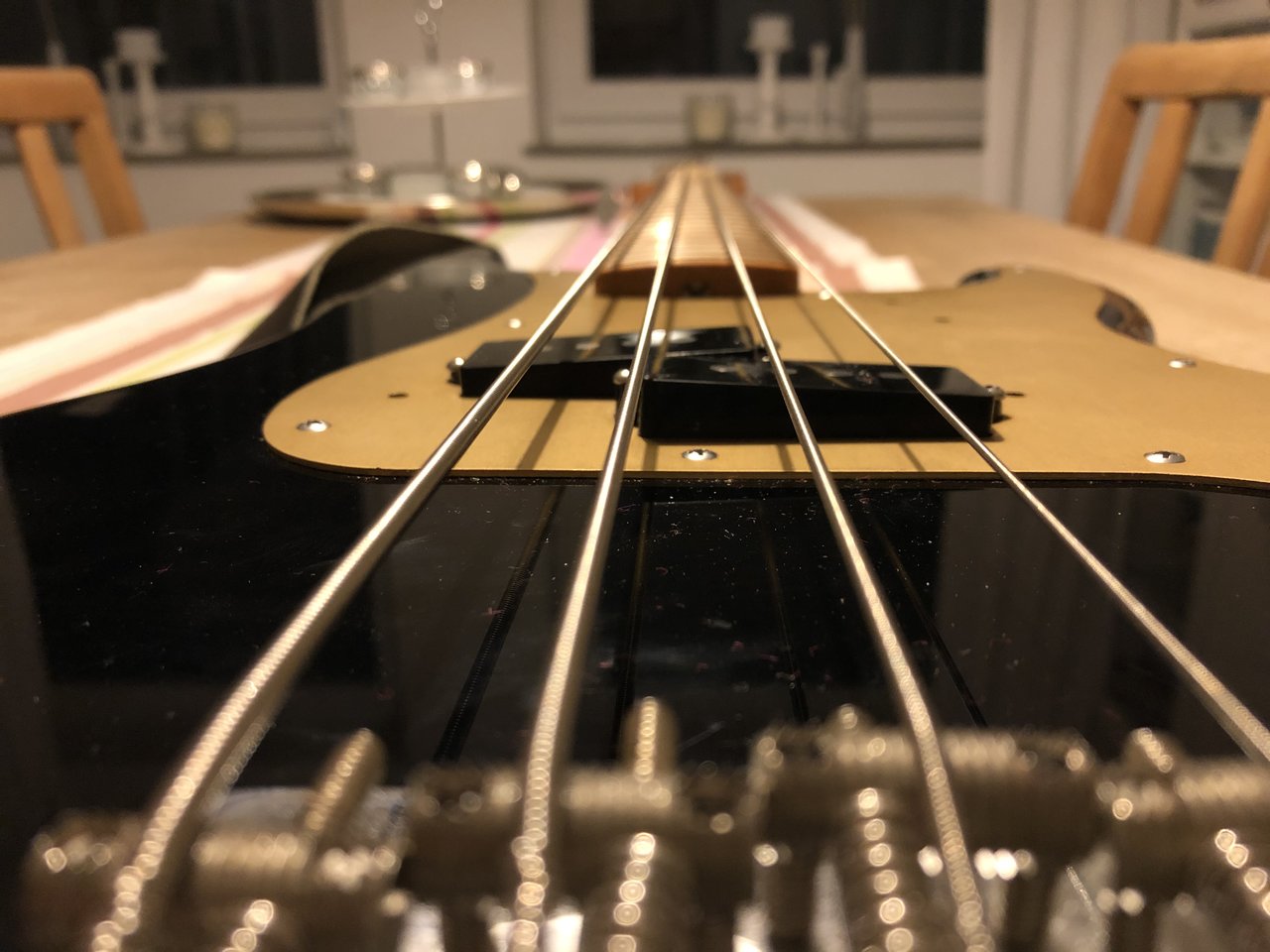

Vielleicht täuscht das auf den Bildern,aber ich finde das man jedes mal sieht das die Einstellung dem Griffbrett Radius folgt.
  • #19.453

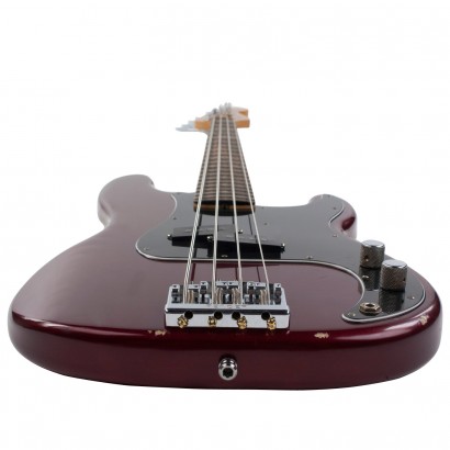

  • #19.454
Ja, das ist ja der Sinn der Sache...der Ami auf meinem Bild hat natürlich den 9.5er Radius. Deswegen ist er nicht so "steil" wie bei @energy's Kaun ;)
Reaktionen: energy, cwegy und coolbasser

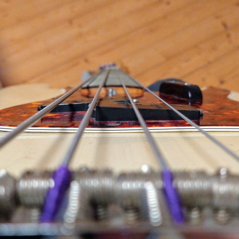

  • #19.456
Moderater bei dem hier, bei dem Nitro classic 50s war das noch ein klein wenig extremer als bei @energys Kaun.
Reaktionen: French, BeardedBassMan und Hozzy

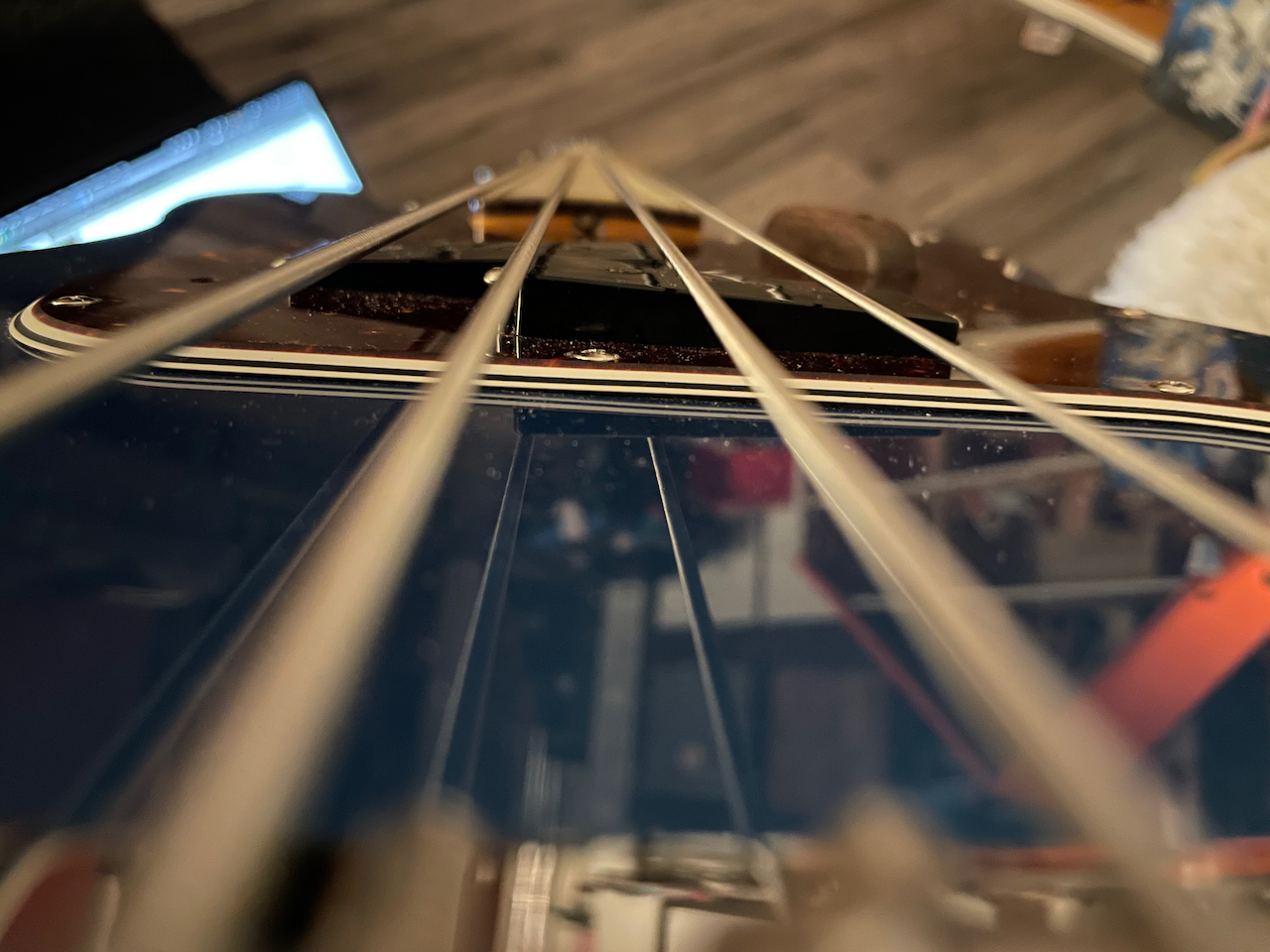

  • #19.458
Manchmal ist es nicht ganz so einfach 😉
Aber grundsätzlich folgt die Pickup Höhe ja dem Griffbrettradius.
Reaktionen: French, cwegy und Hozzy

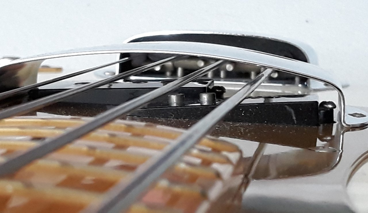

  • #19.460
was hat man sich eigentlich damals bei den "raised A-Polepices" gedacht? Der Griffbrettradius war doch damals auch 7.25, genau wie heute bei den RI's. Und wenn es nur der Griffbrettradius war dann müssten doch die Pole der D-Saite auch höher stehen ???
