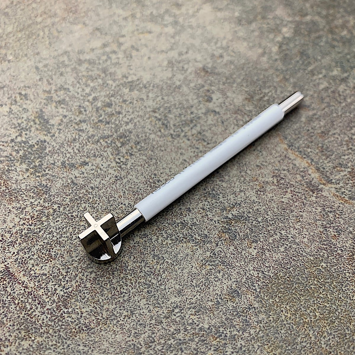

Es gibt auch noch das hier:
Hosco Phillips Head Truss Rod Wrench H-TRW+ | Reverb
Hosco Original Phillips Head Truss Rod Wrench.It is the final solution to adjust a traditional slotted truss rod nut with a “+” shape wrench, not an “-” shape.We design only an 11mm short length x 9mm diameter head to use the wrench without taking off the neck.The “+” shape can catch the slotted ...13,99€reverb.com
Da braucht es eine ziemlich tiefe Fräsung. Wird nicht überall passen.

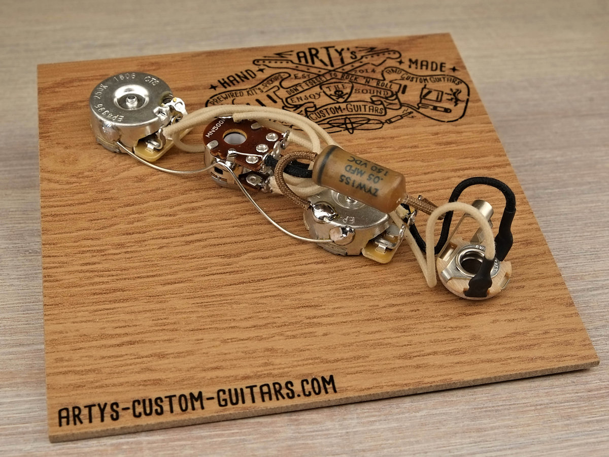

77€ nicht schlampig! Wohl dem der eine Lötstation hat.Da das Thema gerade wieder aufflammt.
Ich habe auch vor geraumer Zeit auf VBT gewechselt und zwar von
SOLDERLESS PREWIRED KIT JAZZ BASS J-Bass
Absolut perfekt für alle Nicht-Lötkolbenbesitzer, und Antibastler die sich bisher gescheut haben so ein Kit zu kaufen! Dieses Solderless (lötfrei) Prewired Kit sollte wirklich jeder selbst installieren können. Wir haben einfach unser Standard Kit zusätzlich mit einer vorverdrahteten...www.artys-custom-guitars.com
Bin damit eigentlich ganz zufrieden, vor allem hat das Balance Poti eine spürbare Mittenrastung (nicht selbsverständlich) und der Kondensator hat den Sound deutlich verbessert.
Nur ist es wie bei VVT immernoch so als wenn das Balancepoti mehr ein Schalter als ein Poti ist.
Minimal in eine Richtung gedreht ist der eine PU entweder komplett weg oder da.
Dazwischen gibt es irgendwie nichts.
Den PU etwas dazu oder rausregeln is noch…
Ist das normal?
