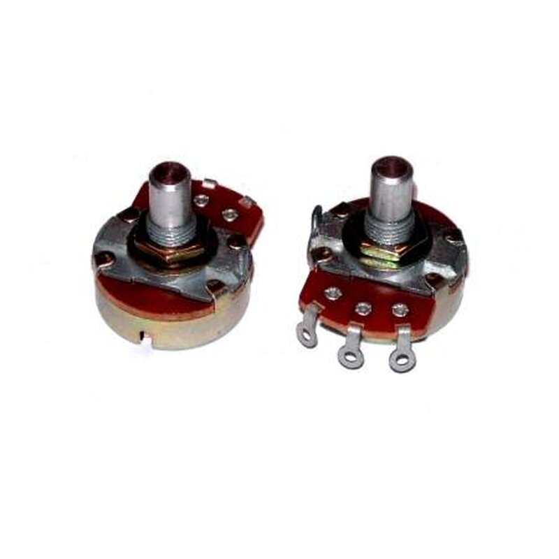

Solche?
In dem Zusammenhang hab ich eine, sicher schon von vielen gestellte Frage.
Der Regelweg der Lautstärke Potis bei Jazz Bässen ist ja so das erst im letzten Viertel etwas passiert. Muss das zwingend so sein, oder gibt es dafür auch Potis die über den ganzen Regelweg etwas bewirken?

Solche?

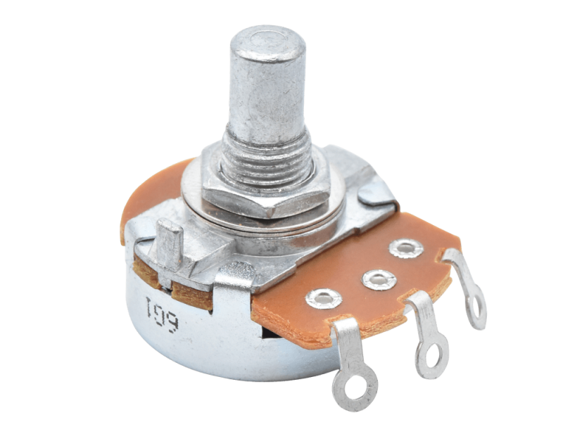

Nein eher den hier. Macht das Selbe und kostet nicht so viel. :D :DDas ist ja schon Wucher!
Und du redest von Wucher...
Reaktionen: Realdeal und ATK411

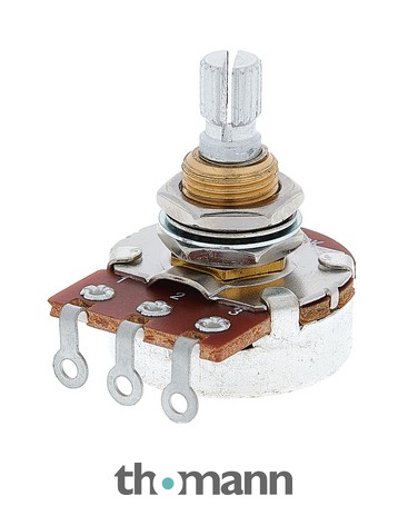

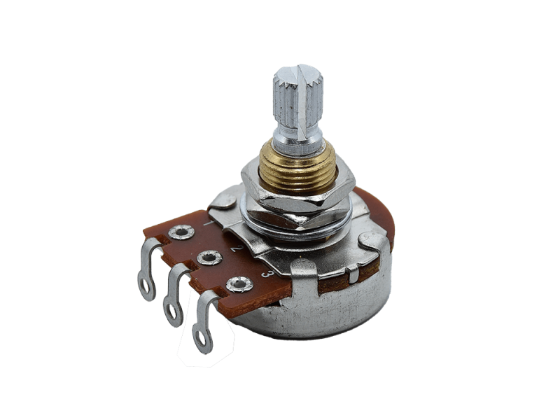

In den normalen Fender sind Audio taper, also log. Potis drin. Man kann auch lineare Potis probieren, da ist der Regelweg entsprechend anders.
Dann wären die hier passend?
Und wie sieht es damit aus?

Die anderen sehen nicht mehr Vintage / original aus.

  • #27.837
😂😂😂 Ja, ja,. ich selbst nehme normal die. Aber die geriffelten kosten meist mehr.
  • #27.838
Ähm, wir sind doch im Leo Trööd, also habe 95 % aller user hier Knobs mit Madenschraube für zöllige Achsen. Geriffelte Achsen haben nur die Japan /Korea Bässe, wegen der Steckknöpfe.
Reaktionen: cwegy und Realdeal
