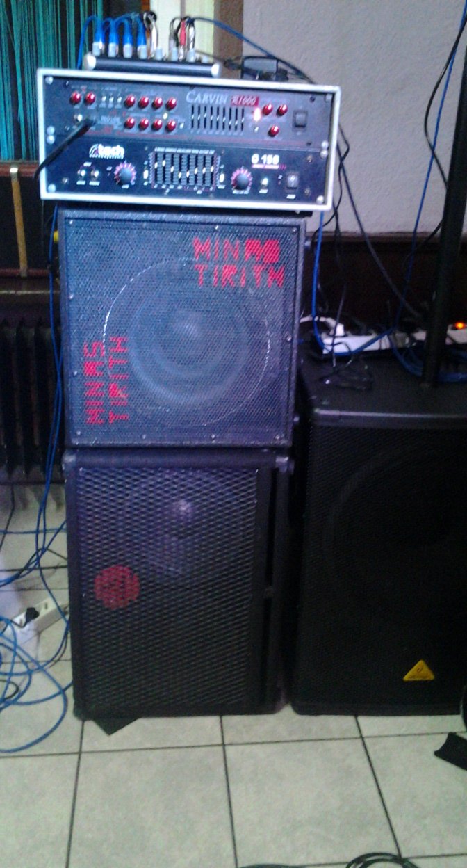

Mein 210+112 Stack:
Die 210 übrigens auch unten, aber hab ich irgendwas von 210+112 gesagt?

2/10 + 1/12 war einfach nur ein weiteres Beispiel, dass man nicht pauschal sagen kann, das MUSS so oder so!
Was wie zusammen passt und klingt ist abhängig von den verwendeten Speakern und der Abstimmung der Box und nicht von der Zollgröße des Speakers!

Ich hätte auch nie gedacht, dass eine 2/10 zusammen mit einer 1/12 klingen kann. Tut es aber, wie dir sicher die Teilnehmer des Preci-Treffens bestätigen können.
ja, tut sie. und ich muß zugeben, ich hab nicht schlecht gestaunt.
der kombi 10/12 oder 12/15 gemischt wird ja öfter mal nachgesagt, daß die nicht optimal wäre.
die 410 unten zu haben, ist auf perverse art und weise logisch: die 410 kann meistens mehr leistung ab, hat mehr fläche und ist lauter als der olle ameisentrichter. das kann je nach frequenzabstimmung der speaker also durchaus sinn machen. klassisch färben speaker, je größer sie sind, in den mitten. die 15er haben ja gerne dieses klassisch nökige. das kann auf ohrhöhe schon sinn machen.

Sach mal ist Euch das schwüle Wetter zu Kopf gestiegen? Lest nochmal Eure Beiträge durch und dann stellt Ihr fest, dass es eigentlich nichts gibt worüber Ihr Euch aufregen müsst, da ihr eigentlich beide Recht habt. Precision78´s 210 +112 Stack klingt wirklich Klasse, die Boxenkombinationen die Mikki beschreibt kann ich so auch bestätigen. Die ausgewogenste Kombi ist wirklich die 115 + 210, da man so im Regelfall denselben Wirkungsgrad hinbekommt. Da bin ich mit meiner Kombi von Hans wirklich sehr zufrieden. Bei meinem Hartke XL Stack war die 410 extrem dominant gegenüber der 115er und was anderes schreibt ihr ja beide nicht.
