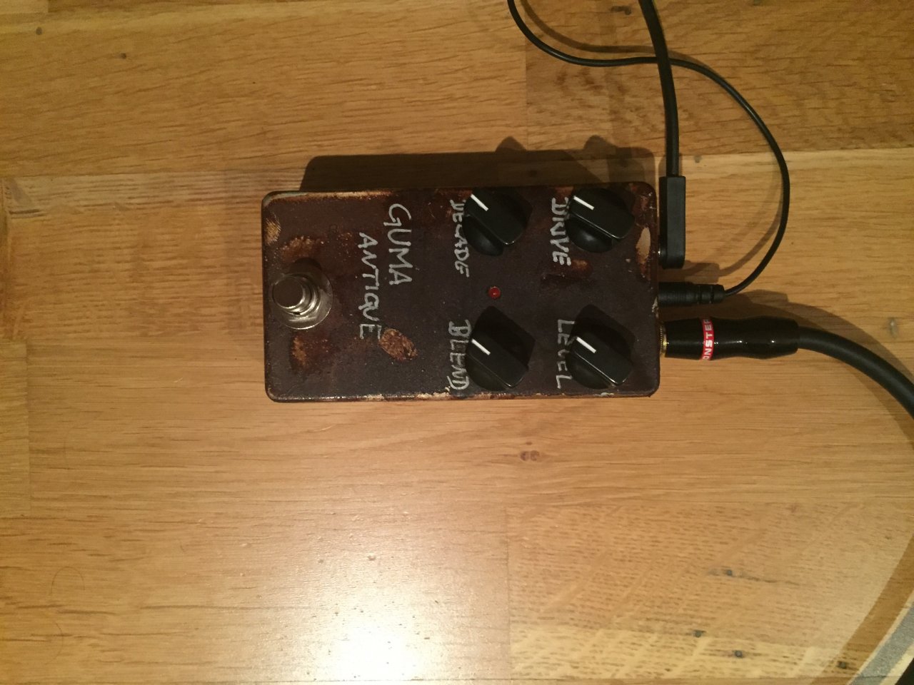

  • #56
Junge ist das Ding geil;-) Und so sieht meiner aus
