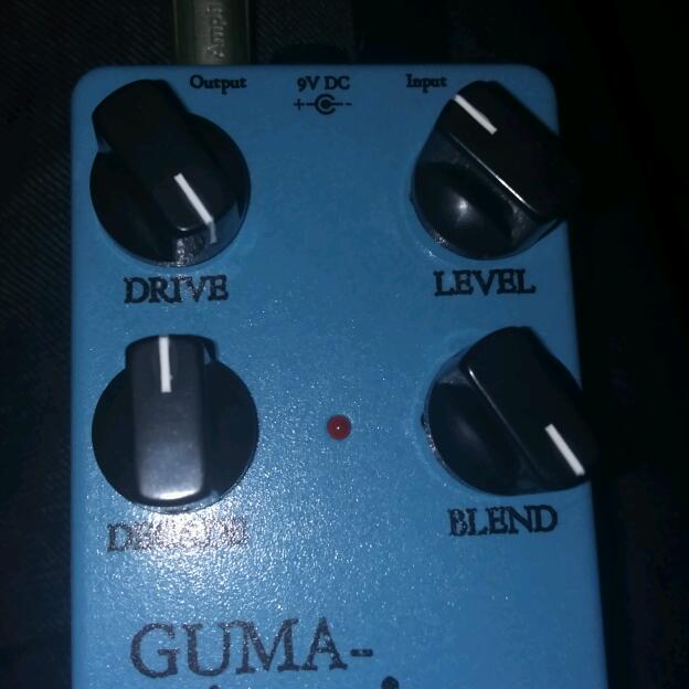

Hab mein die Nacht um 2 Uhr auch fertig bekommen. Bausatz und Anleitung Top!!!
Gecheckt erstmal nur am Kopfhörer.
Bin erstmal überrascht. Mit den Erinnerungen die ich an den vintage deluxe habe, deckt sich doch recht wenig. Ok, der dk ist auch schon wieder ne weile her.
Meine eindrücke:
Der drive ist mir insgesammt deutlich zu wenig. Der drive Poti hat bei mir rechts Anschlag. Allerdings ist da eine Sound Färbung deutlicher zu vernehmen als drive (was nicht heißen soll, dass kein drive da ist). Um einen gleichen Pegel wie im By Pass zu haben, muss ich den Level recht hoch drehen, was wiederum ein nicht zu verachtendes rauschen (hab die adapter version gelötet) mit sich bringt. Vielleicht ist das später auf dem Bord aber auch besser einzupegeln?! Ein brummen wie bei meinen dk tretmienen konnte ich bisher allerdings noch nicht feststellen. Der bisher größte Pluspunkt.
D.h. - wenn Jetzt noch mehr drive aus dem Treter zu holen wäre, könnte das was für mich sein. (Ich sehe mich schon den guma löten)
Dk v deluxe: dezenter bis aggressiver schnarch drive bei transparenten Ton.
Antique: wenig drive. Der Bass Sound ändert sich merklich. Er wird in meinen Fall heller. Nicht schlechter aber anders. Möchte ich meinen Basssound erhalten und drehe den blend etwas gen links, bleibt vom drive (für mein Geschmack) nichts mehr übrig.
Ich glaube für Alice ist das viel zu soft.
Heut abend nehm ich ihn mit zur Probe.
Bin gespannt.

Ich kann den Antique schon ganz gut bölken lassen, aber er bekommt auch richtig "aufs Maul" (EMG-Humbucker). Durchaus möglich, dass nen passiver Preci da nicht so viel ausreizt... oder.. es ist irgendwo noch'n Kurzer auf dem Board oder was vertauscht. Einen Bassverlust kann ich dem Antique überhaupt nicht bescheinigen. Eher etwas mehr Eier in den Tiefmitten (Decade steht bei mir so auf ca. 10:00). Decade auf rechts macht das Ding durchaus schon aggressiver, aber dafür habe ich das andere Teil. Einen Verlust von Bässen.. neee... nienich!
Du brauchst den anderen Guma dazu. Meine Kette im Moment Bass -> Antique -> Guma - > Ampeg* -> Diesel-Box -> Geil!
Der Antique fährt mit hohem Gain und fast nur Effekt, wenn er an ist und der Guma ist mild eingestellt und 90% On... Ich werde da noch einiges rumfeilen bei der nächsten Probe... alleine fuddeln bringt nix.
  • #94
Und hier vermute ich schon, dass etwas nicht passt! Der GUMA-Antique auf Blend linksanschlag muss exakt gleichlaut wie das Bypass-Signal sein. Im "Geisteskrank"-Modus sollten die Regler folgendermaßen Aussehen, um gleichlaut gegenüber dem Baypass zu sein:
d.h . Es ist noch massig Pegel-Reserve vorhanden. ich hatte ein ähnliches Verhalten, schon mal bei einer Reparatur, dort wurde ein JFET zerstört. In der Situation funktioniere der GUMA-Antique noch, aber ein Zerren war nur schwer/gar nicht möglich.
