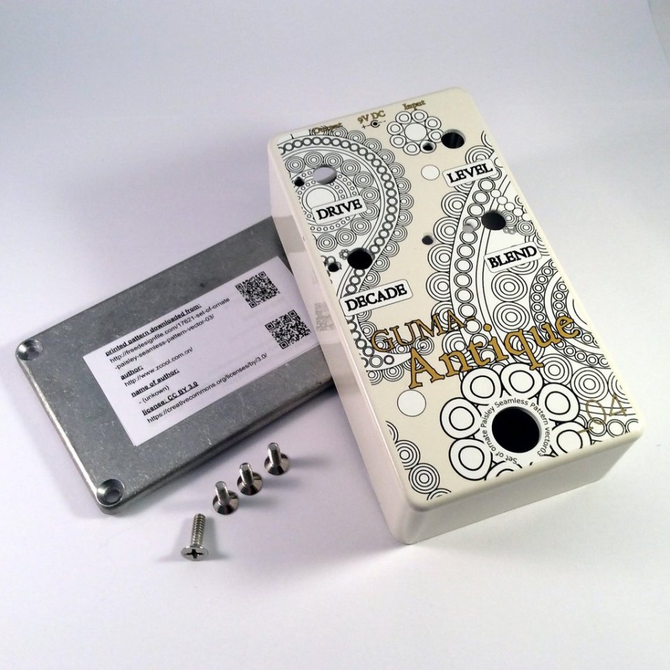

  • #167
@lazarus_04 machst du eigentlich auch ein neues Gehäuse design beim antique? Hier fände ich es eher schade:D
Edith sagt: konnte eigentlich jemand den antique mit dem beta von solid gold fx vergleichen?
  • #168
Die Gehäuse werden dieses mal alle creme-weiß. Den Druck könnte ich aber beibehalten. Vielleicht hat jemand eine Idee? Ich fände es wirklich cool, wenn auch andere Ideen eingebracht werden
Reaktionen: AndiBar
  • #169
Ok kann ich mir gerade schwer vorstellen. Willst du dann den Druck invertieren?
  • #170
Edit: Grafik gegen Bild getauscht
Reaktionen: AndiBar, bubueye und Doppelbasser
  • #171
Oohhh mehr Pink und Lila...
also nicht nur die Poti löcher ;-)
  • #172
Sehr schön. Danke dir. das macht auch was her!
So mal ganz grob, ohne stressen zu wollen, bis wann meinst du das die neuen Gehäuse (Antique und Pumpernickel) wieder verfügbar sind?
  • #173
Ich habe gerade die Druckdateien fertig gemacht und eine Anfrage an die Druckerei gestellt. Ich vermute bis alles wieder lieferbar ist (Die Bausätze gehen nämlich auch alle aus; an Nachschub arbeite ich aber parallel auch) werden 4-6 Wochen vergehen.
  • #174
