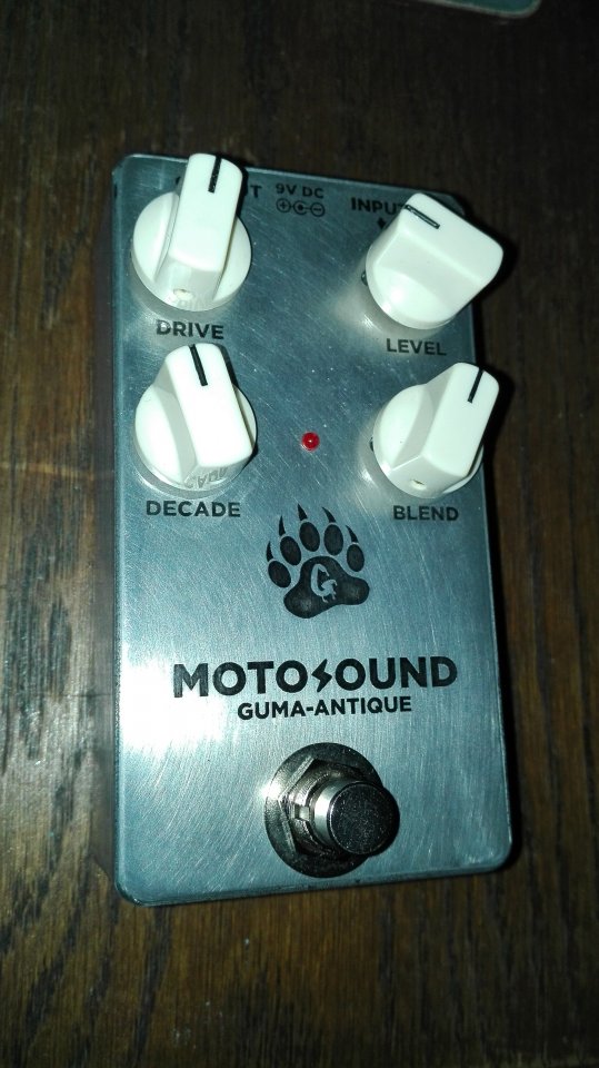

Foto hab ich auch (Design nicht von mir)
Reaktionen: bubueye und Zomok
