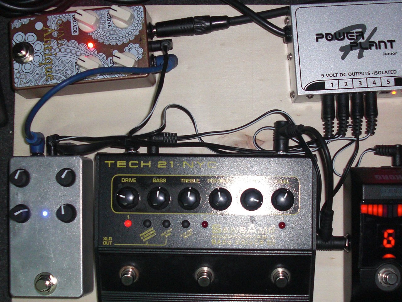

Mittlerweile lauft mein antique perfekt mit einem hb powerplant jr.
Der sound ist spitze!

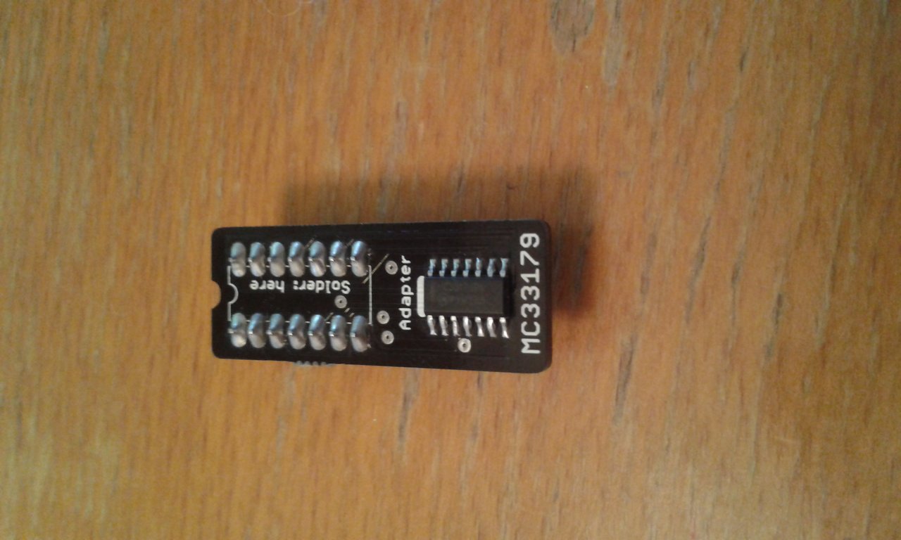

Zunächst habe ich den TL074 eingesetzt und getestet. Gute Nachricht: Läuft! :-) (zu meiner Überraschung)
Schlechte: Präsenzboost und TL074 klingt schon irgendwie blechern, obwohl ich die bekannten Einstellungen verwendet habe. :-(
Doch ein JFET gegrillt? Etwas anderes? Boost Mist? Liegt es am TL074:?:
Trotz des Wissens der Irreversibilität den MC33179DG Adapter rein und bei der nächsten Probe etwas an der Reglern gedreht… :-) Der MC bleibt drin! :stolz: Wie schon erwähnt wurde, ist er pfundiger, saftiger, irgendwie geiler. Der TL074 ist dagegen drahtiger und dengelt mehr. Hat auch was, aber mit dem MC passt es einfach bässer.
Der Mod ist zwar dann doch eher subtil, aber zusammen mit dem TL074 etwas „to much“. Der MC ist – für mich – der bässere OP. Punkt!
Da ich dann freundlicher Weise noch ein Blegexemplar erhalten habe 8D, konnte ich dann noch einen direkten Vergleich machen: Wie schon beschrieben ist es kein Attack-BOOST, mehr ein „Büstchen“, aber bei mir/uns macht es dann doch genau den Unterschied zwischen „Hilfe! Wo bin ich?“ und „Ah, da geht’s lang!“. Der Gesamtsound verliert minimal (!) an Lowend, dafür hat nun der Decade Regler mehr Spielraum nach oben und verharrt nicht immer auf Rechtsanschlag. Ich bin hocherfreut und mehr als zufrieden mit dem Ergebnis und bedanke mich darum für die großartige Hilfe und die Engelsgeduld (sowie natürlich für die „GUMA“bärchen! :-))! :hat:

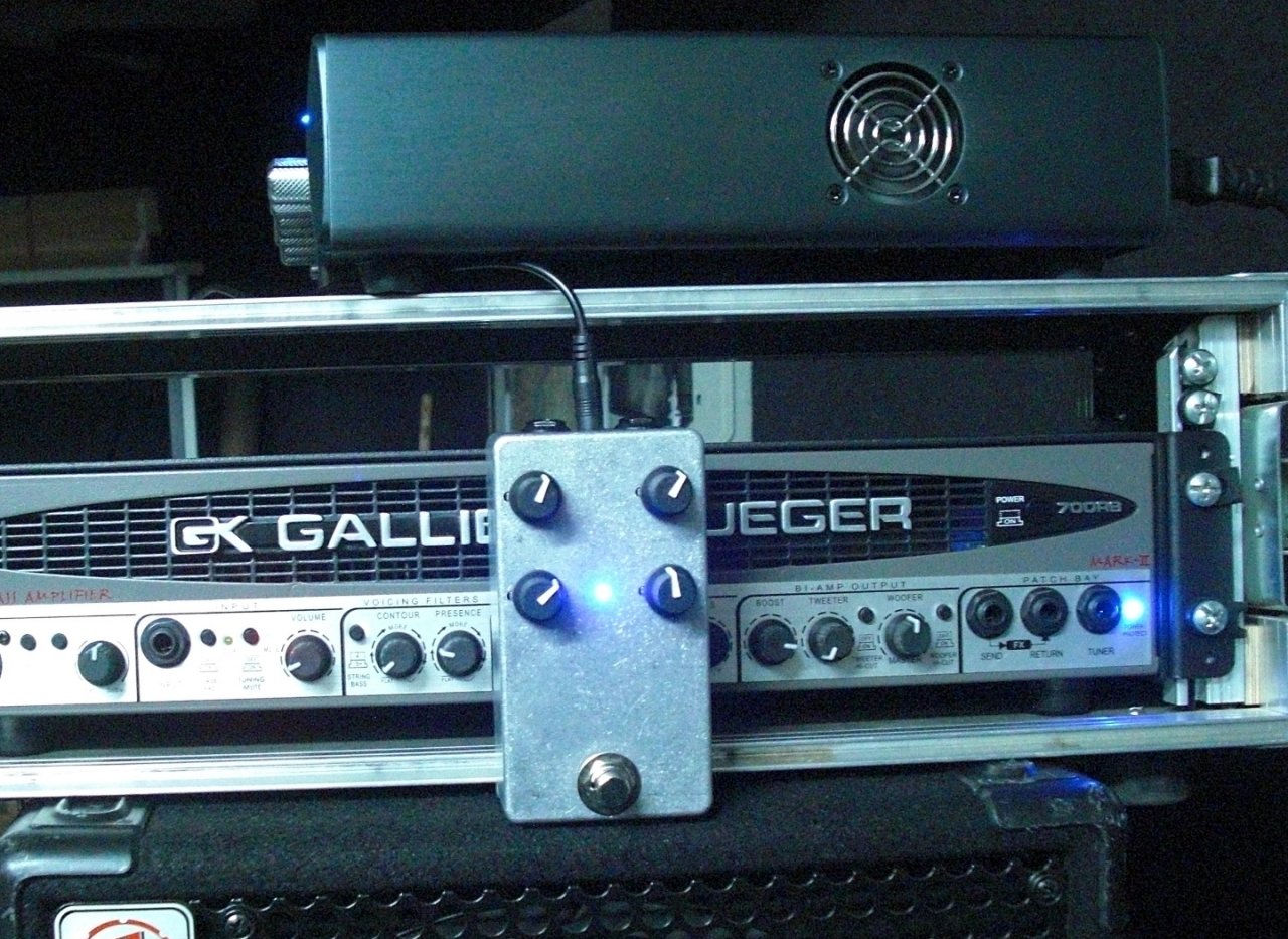

Edith schuldet noch ein Foto (und bittet die miese Bildqualität zu entschuldigen): GA_solo.webp
(Wem das einsame Ding das Herz zerreißt, der blättere um. ;-)
Wer meint, die Knöppe zu kennen, der scrolle ...)
Reaktionen: Gast76317, olbass, lazarus_04 und 5 andere
Durch den Teil steige ich nicht durch - welcher ist der originale und welcher der Ersatz und was genau macht welcher? Die Entscheidung ist irreversibel???
Ja, da war ich selbst ein wenig wirr. :II
Es ging um den bzw. meinen Bausatz und die (Kombinations)Möglichkeiten. Im Bausatz selbst sind von Haus aus zwei versch. OPs enthalten, welche je für die Verzerrung sorgen. Den TL empfand ich als drahtiger, den MC als wuchtiger. Der MC ist ein SMD Baustein und wird mittels einer Adapterplatine mit Stiftleiste in den entsprechenden Sockel gesteckt. Wenn man diese einmal drin hatte, hält der TL nicht mehr zuverlässig. (Wenn man es nicht gerade so macht wie Stratitis mit einer besonders schmalen Stiftleiste.) Da ich diese Möglichkeit nicht hatte und von den mehreren theoretisch möglichen Ursachen für die Soundveränderung gegenüber dem "Original" den TL für die wahrscheinlichste hielt, habe ich es einfach gewagt, diese Einbahnstraße zu beschreiten. (Und hatte ausnahmsweise mal Glück!)

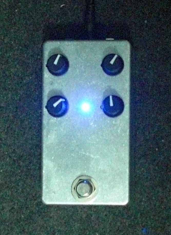

Edith hat ein Bild mit schönen, blauen "Lampen" angehängt.
Reaktionen: uncool sam und lazarus_04

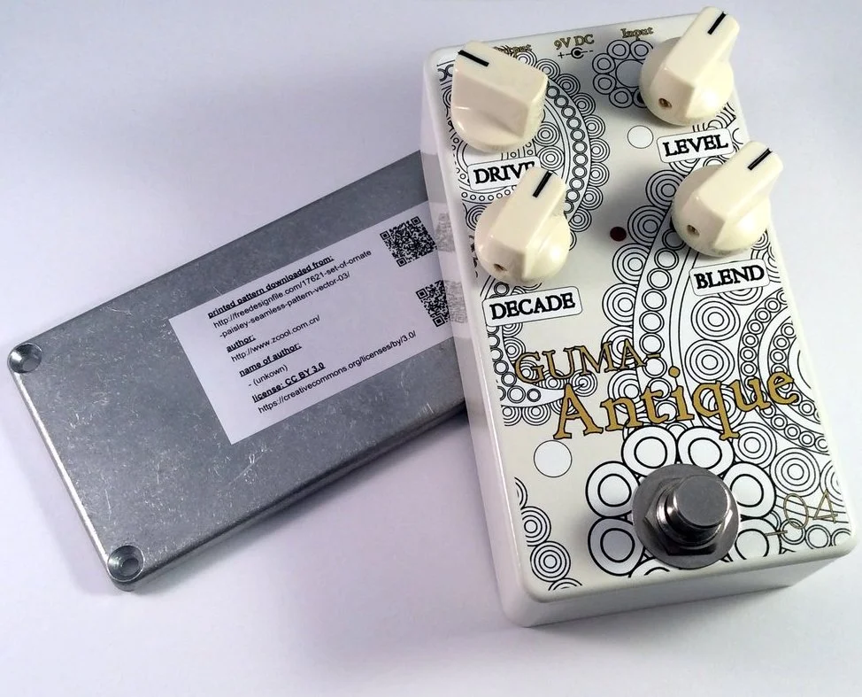

Inzwischen gibt's Neuigkeiten! Die Bausätze gibt es wieder. Aktuell leider nur ein kleines Kontingent, da mir ein Lieferant noch Ware schuldig ist. Aber ich schätze, ich komme damit noch über's Jahr. :-)
Die Gehäuse sind auch fertig:

und einen Beitrag zum Thema "artgerechte Haltung eines GUMA" leisten möchte:gumabaerchen.webp
(Aus der Reihe "Gedankenspiele". So sah es dann auch im Studio - wenn auch mit anderen Einstellungen - aus, von da in den Amp und dann weiter über einen Kompressor (Bezeichnung leider vergessen) in die Neve 88RS ...
Wenn es mal ein echtes Board gibt, würde dann an entsprechender Stelle berichtet.)

Bis jetzt ist erstmal der TL074, da der MC33179DG bis jetzt zuviele Störsignale von sich gibt, und kaum Auswirkungen auf den Sound zeigt, obwohl er anscheind richtig gelötet ist.
Hmm seltsam. :eek: Aber vielleicht liegt's am Netzteil. Ich bin sogar am Überlegen das Piggyboard gefummel und den TL074 mit der nächsten Revision ganz abzuschaffen. Der MC333179DG hat einfach mehr Schmackes. :twisted:
