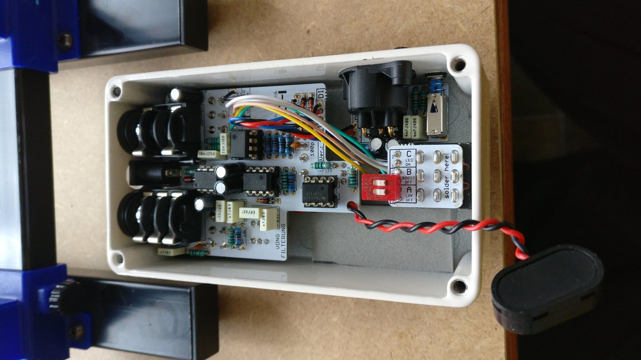

2019-01-01-14-27-14-jpg.262612
So sieht das ganze dann fertig mit DIP Switches aus. Die Schalterstellung auf dem Foto zeigt LPF und Boost deaktiviert, also nur LED aktiv.
Die beiden Kabel habe ich direkt an die freien Pins der Schalter angelötet und mit Schrumpfschlauch eingepackt.
Testen werde ich aber erst morgen.
Leider sieht man das Foto nicht.
  • #609
Aber jetzt.
Reaktionen: zeppo3000 und Gast74634

Ergänzung nach dem Test: Die DIP Switches auf der Platine des Fußschalters sind eine sehr fragile Angelegenheit und beim Umschalten der Fußschalterbelegung ist äußerste Vorsicht geboten. Ich hab beim ersten Test grad beim Deaktivieren die Schalter geknickt, wobei eine Lötstelle gebrochen ist, die ich dann nochmal nachlöten mußte.
  • #619
Ja, das ging mir schon kurz durch den Kopf, als ich diese halb fliegende Konstruktion gesehen hatte ;)
  • #620
Ich werde mal versuchen, die mit einem Tropfen Heißkleber zu fixieren.
