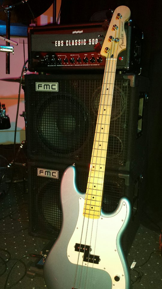

Ich bin seit Dienstag stolzer Besitzer einer gebraucht erstandenen Vong-Filterung, hatte das Pedal bislang bei zwei Proben im Einsatz (1x Rock-Pop-Cover mit lauten Drums, Gitarre und fetten Keyboards, 1x Blues-Combo mit sehr differenziertem Sound inkl. Gitarre und Piano/Orgel) und kann nur sagen:
:O!:lechz::juhuu::claphands::cheer:
Technisch kann ich nicht erklären, was da passiert, aber mit Lo-Pass-Filter auf 9 Uhr und Hi-Pass-Filter auf 3 Uhr (dazu Polarity "off" und Volume auf 12 Uhr) kommt mein Bass-Sound* so was von klar und dennoch kraftvoll aus den Boxen - sensationell ... kein Gewummer, nahezu keine Frequenz-Überschneidungen mit anderen Instrumenten ... also auch von mir ein fettes Lob an Julian @lazarus_04 und eine Empfehlung an die Kollegen, die noch keinen Vong haben ...
*in diesem Fall: Fender Player-Precision mit Fender-Flats über EBS Classic 500 an 2x FMC 112 Neo ...
Edit sagt, dass wir unseren neuen, akustisch etwas schwierigen Proberaum (Lagerraum im UG/Souterrain mit 2 kleineren Fenstern, Betonwände/Decke/Boden) schon einigermaßen gedämmt haben mit Teppich und Molton-Vorhängen - dazu seit kurzem auch zwei provisorische Bassfallen in einer Ecke ...

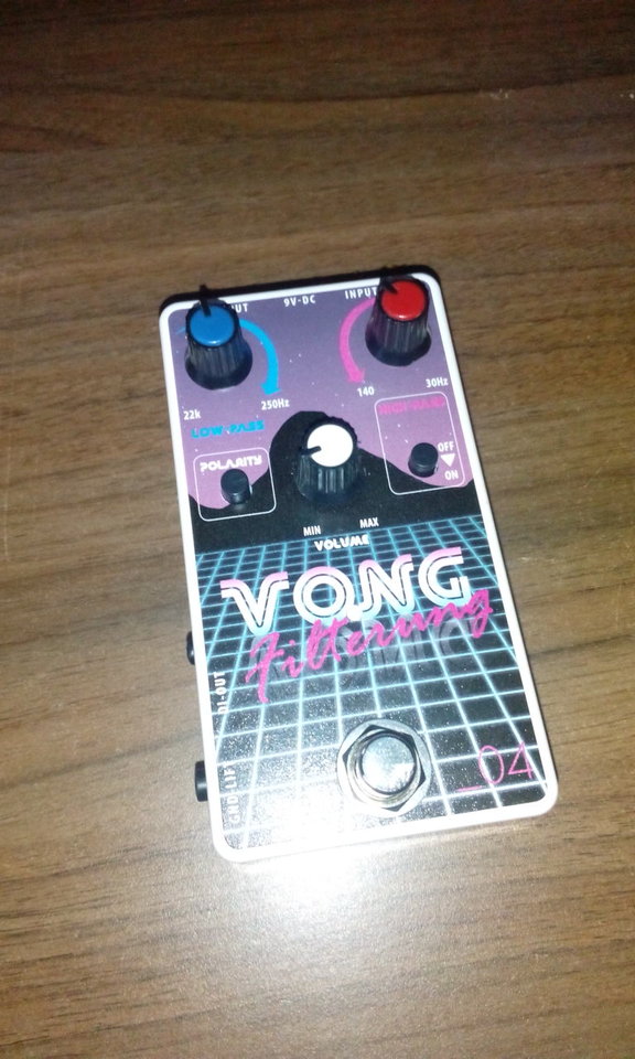

Soderle heute aus dem Proberaum geholt, denn es gilt ja: "Kein Bild-Kein Vong."
Reaktionen: Necrogoat, netzbandit, TomW und 2 andere
  • #573
Cool, mit der 3 verschiedenfarbigen Knöpfen sieht das sehr stimmig aus.
Ich hab die schon ewig rumfliegen. Stammen wohl von irgend nem Mischpult. Ich war echt froh, dass die endlich mal optisch wo passen.
