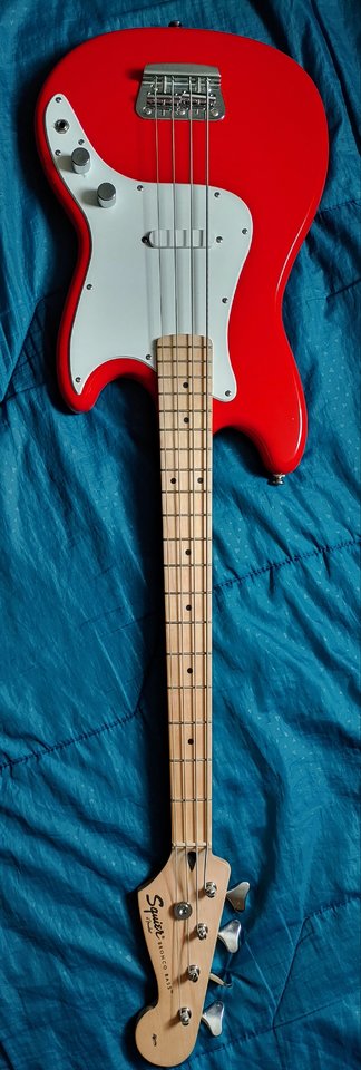

Mein neuster zuwachs,
Und gleich die erste frage dazu: wo gibt es ne brücke mit 4 saitenreitern dafür?
Am besten reversibel

Sicher, dass die vom Saitenabstand her passt???
ähhm, hüstel, nein, jetzt nicht mehr. (Eigentlich auch schon vorher nicht mehr, weil ich mir erst kürzlich eine Bronco-Bridge besorgt hatte, um mit 17 mm Saitenabstand herumbasteln zu können.)
Auf Hals und Body sollten 18 mm Saitenabstand an der Brücke gewiss noch funktionioren aber mit Gitten-Pickup hängt es dann wohl schon sehr vom Einzelfall ab, ob das noch richtig gut funktioniert. Aber es gibt ja auch Bass-Pickups mit passender Klingen-Konstruktion und hinreichender Breite.
Aber hier ist ein interessanter Talkbass-Thread dazu.
Und außerdem müsste man die Mustang-Brücke auch noch modifizieren, da sie originär nur für STB ausgelegt ist.
Aber ich verweise zusätzlich auf:
- https://www.bassic.de/threads/bruecke-fuer-musicmaster-bass.14869319/
wo auch die Idee der Brückenmodifikation nach
- https://www.squier-talk.com/threads/bronco-bass-mod-project.340/
aufgegriffen wurde.
Es soll sich übrigens lohnen einen Strat-Klingen-Humbucker als Pickup einzusetzen!
Ich konnte "kürzlich" mal bei @matt-o- Muscimaster und Bronco mit Lace-Sensor-Pickups anspielen, das war auch extrem überzeugend.

  • #21.478
Hatte ich auch vor wenn er bleiben darf, wahrscheinlich dann mit singlecoil/paralell/seriell 3way switch
Wenn, dann würde ich einen Zweiweg mit Seriell/SC machen (so die Spulen nebeneinander). Parallel dürfte zu leise und zu dünn sein. Parallel ist eine Sache der 1980er Jahre, die außer beim MM (oder aktiver Elektronik) keinen Sinn macht.
aufgegriffen wurde
Also entweder Hipshot style A oder String-through-body umbau?
Gefällt mir beides nicht so ganz...
Die hipshot gefällt mir eher wegen dem preis nicht (wenn überhaupt grad an eine kommt)
