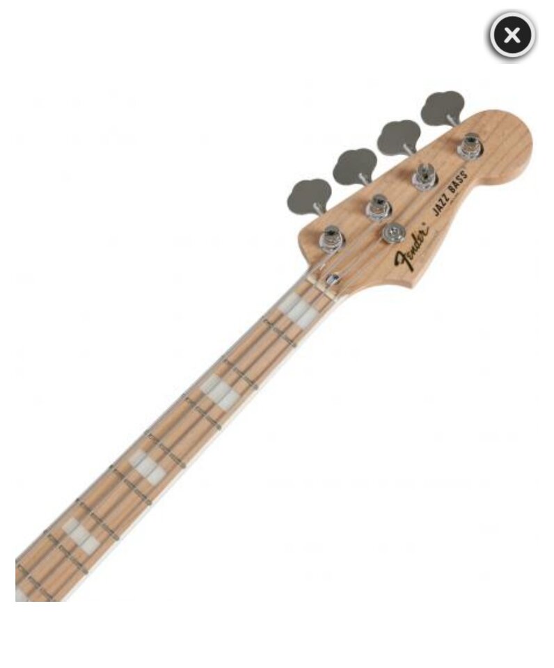

Ich habe lange nach einem Block Inlay Neck gesucht, der den 70s Specs entspricht, die Fender Japan Classic 70s haben 7,25er Radius, den Fender End 70s Headstock mit Bullet Trussrod und den korrekten Logo. Eigentlich wollte ich einen im 74er Look(passend zum originalen Body aus 74), aber das ist praktisch unmöglich.
So sieht der Hals ohne Nitro und aging aus.

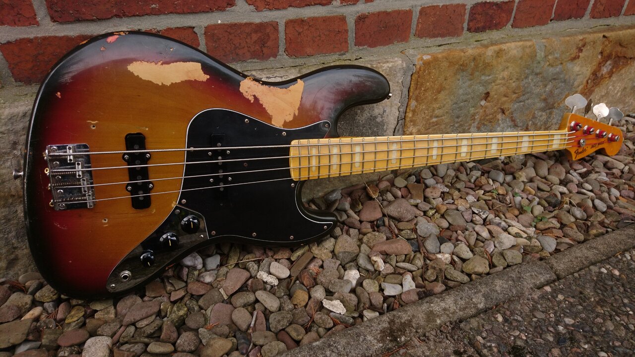

  • #27.865
So könnte meiner auch mal ausgesehen haben ☝️ 🤩
Reaktionen: bassdscho, TomW und Chuck
  • #27.866
Wirklich ein schönes Exemplar, das ich, genau wie Jimmy Earl, sofort für einen '59er eintauschen würde. ;)
Reaktionen: jazzmattezz
