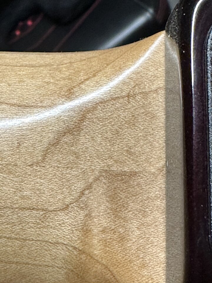

Schade. Reparieren lässt sich das schon. Es schmälert leider auch Wert und Freude am Instrument. Ach, und das noch in der Kennlernphase!
  • #30.122
Der hat nen RW-Neck?
Bei Maple haben die bei den US-Modellen den Hals der Länge nach aufgesägt, Halsstab rein und zusammengeleimt.
Oder ist das wirklich ein Riss, wo das Material auseinander geht?

Schau bitte mal genau nach, ob Du den Bi-Cut entdeckt hast...
The Bi-Cut neck design was another revolutionary patent granted to Leo and G&L. The traditional method of truss rod installation involves routing out the back side of the neck, installing the truss rod and covering the route with a rosewood stripe commonly referred to as a skunk stripe. Alternatively, a traditional installation puts the route for the truss rod from the face of the neck, covering it with the fingerboard.??The Bi-Cut method involves cutting the neck blank in half longitudinally, making a route on the inside, inserting the truss rod then gluing the two halves together. The new completed neck blank is then put in a Taylor press with approximately 350 pounds of pressure, assuring a nearly invisible truss rod installation. The design goal that the Bi-Cut method achieves is exceptional resistance to warping and twisting, because the centrally located glue joint is actually stronger than the wood on either side.
G&L-Bi-Cut
Das ist ein Foto von der Halsrückseite meines US-Climax, direkt an der Halsrückseite an der Verschraubung. Rosewood Griffbrett. Wenn sich der "Riss" einmal quer über den gesamten Halsrücken zieht, ist das ggf. normal. Es ist die Leimfuge
Ich hab einige G&Ls, bei einigen sieht man es, bei anderen muß man wissen, wonach man sucht.
Ob die Japaner auch so hergestellt sind, weiß ich aber nicht. Ein Kollege hier hat doch einen Japaner, vielleicht kann der mal schauen.
Edit:
wohlgemerkt, man sieht es. Spüren mit den Fingerkuppen kann man es nicht.
Edit_2:
Deiner ist ein US, nur aus Japan importiert? Hatte ich so nicht mitbekommen.
ja genau, ein US-Bass.
Das ist so ein typischer Kopfplattenschaden wie er beim Umfallen bzw. Runterfallen entstehen kann, wenn das Instrument flach auf die Kopfplatte fällt oder es einen Schlag von vorne gegen die Kopfplatte gibt. Morgen früh hab ich nen Termin bim Christian Stoll.
An Ishibashi hab ich ne Mail geschickt. Ich werd nachher noch Fotos hinterherschicken und mal schauen was die dazu sagen. Der Karton sah alelrdings gut aus und der Bass war darin nochmal im Koffer verpackt. Am End hat den auch der Zoll runtergeschmissen. Zuzutrauen wärs denen...

  • #30.137
OK, ohne Foto kann man da schlecht was sagen, aber nach Deiner Beschreibung dann wohl eher ein Schaden.
Ich drücke die Daumen, dass das irgendwie positiv für Dich ausgeht👍🏻
